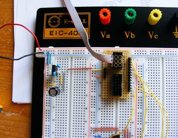

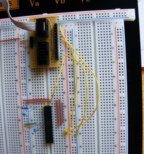

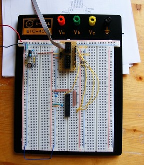

Hallo Leute,
ich bin neu in der Welt der µC-Programmierung und stehe gleich vor dem
ersten Problem: Mein Microcontroller (ein ATMega8-16PU) lässt sich nicht
programmieren. Ich bin nach dieser Anleitung vorgegangen:
http://www.rn-wissen.de/index.php/AVR-Einstieg_leicht_gemacht
Aufgebaut wurde alles auf einem Steckbrett, zusammen mit einem
Spannungsregler (9V -> 5V) und einem Adapter, der den 6- bzw. 10-pol ISP
Anschluss auf das Steckbrett bringt (selbstgelötet, auf einer
Experimentierplatine). Nun habe ich sowohl in AVR Studio 5.1 als auch
mit avrdude versucht den ATMega zu programmieren, es tut sich allerdings
nichts. Als Programmer verwende ich einen AVRISP mkII.
Ich bin relativ ratlos, da eigentlich alles passen müsste. Ich habe die
Pins VCC, AREF und AVCC an die 5V angeschlossen (ist das bei AREF
überhaupt nötig?) und beide GND Pins an GND. Ich hab mit meinem
Multimeter auch bereits getestet, ob der 6pol Stecker Kontakt mit den
jeweiligen Pins des µC hat (habe leider keinen Durchgangsprüfer, daher
Test mit Widerstandsmessung -> ca. 0,5 Ohm, ist das in Ordnung?).
Einzig bei der Pinbelegung des ISP Anschlusses bin ich mir nicht im
Klaren.  Vgl. Abbildung:
1 - MISO
2 - VCC
3 - SCK
4 - MOSI
5 - RESET
6 - GND
Stimmt das?
Anbei noch ein paar Bilder.
Grüße
Andreas

Prüfe noch mal alle Verbindungen, besonders von ISP zu µC, da ist
irgendwo ein Wackelkontakt, sind MISO, SCK, MOSI, RESET von AVRISPmkII
mit dem richtige Pins von µC verbunden?
Hast 5V zwischen Pin 7 und 8 von µC?

Hast Recht, der AVRISP wird im Brett direkt von 7805 mit Spannung
versorgt so funktioniert bestimmt nicht.

Die Anzeige der Target Spannung ist unabhängig von der ISP Kommunikation
(zumindest, wenn man das AVR Studio niummt, nicht avrdude).
Da er hier aber 0 Volt anzeigt, würde ich den Fehler nicht in der
Verbindung zwischen Adapterplatine und AVR suchern, sondern in der
Strecke: Spannungsregler->Adapterplatine->Flachkabel->Programmer.

Ich hab den VCC jetzt direkt am Controller angeschlossen.
XJ600 schrieb:
> Wie Groß ist der Kondensator, den du am Reset hast? Nehm den mal raus
> und probier's dann.
100nF. Hab ihn entfernt, aber keine Besserung
Ich hab gerade nochmal die Spannung an den GND und VCC Pins der
Stiftleiste an der Adapterplatine gemessen...4,95V. An der 6-pol-Buchse
liegen zwischen Pin 2 und Pin 6 ebenfalls 4,95 V an. Dass der Programmer
funktioniert weiß ich sicher, ich habe ihn bereits mit einem anderen µC
testen können.
Langsam verzweifel ich ein wenig ;D

OP #2788952
Okay, ich habs gerade mit einem ATMega16 getestet. Mit dem gleichesn
Ergebnis. Es liegt wohl doch an irgendeinem Wackelkontakt an der
Adapterplatine (obwohl ich eigentlich alle Pins auf Durchgang geprüft
hab, siehe 1. Post von mir)?
#2788988
Andreas F. schrieb:
> 1 - MISO
> 2 - VCC
> 3 - SCK
> 4 - MOSI
> 5 - RESET
> 6 - GND
> Stimmt das?
Sollte eigentlich stimmen
vgl.
AVR In System Programmer: ISP
Wobei das die Ansicht von oben ist!
(Probier mal eine LED an den Reset Anschluss zu geben.
Wenn der Programmer auf den µC zugreift, musste man da was sehen)
Ansonsten würde ich mal den Adapter beiseite lassen und die Drähte
direkt in die Buchse vom Brennerkabel stecken.
Ich hab schon Mega8 programmiert, indem ich an einen alten Sockel direkt
Drähte angelötet habe und die dann in die entsprechenden Löcher vom
Sockel eines Mega32 (der natürlich nicht im Sockel war) gesteckt habe an
dem dann der Programmer hing. Geht zur Not alles.
Spannung muss da sein, MISO/MOSI/SCK und RESET und dann sollte der
Programmer den µC auch schon ansprechen können.
