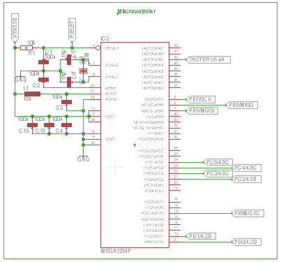

Hallo, habe ein Problem. Habe ein 6 PIN ISP Header vorgesehen und an meinem Atmega1284P RESET,SCK,MISO,3.3V,MOSI, und GND angeschlossen. Wenn ich jetzt mit meinem MKII Programmer versuche irgendwas zu machen kriege ich im AVR STudio die Fehlermeldung: "Unable to enter programming mode. Please verify that the programmer is correctly attached to the target and that target power has been switched on. Also verify that the correct device and interface settings have been specified." Wodran kann das liegen? uC kaputt ? Die 3,3V versorgungspannung liegt am uC an und ist auch sauber. Hab auch durchgemessen ob alle 6 Pins vom ISP Header richtig dran sind. Kann auch im AVR Studio die Target voltage sehen aber halt nicht mehr: keine Device ID, keine Fuses usw usw usw. Danke
Leuchten denn beide LED im MKII grün? MISO und MOSI nicht vertauscht? Resetpin über Pullup an VCC?
Beide LED leuchten grün. Leitungen sind auch nicht vertauscht hab ich überprüft. Resetpin ist auch mit pullup an VCC

Ich hatte vor kurzem ein ähnliches Problem. Konnte den Controller ohne Probleme flashen, nach ein paar Software-Änderungen aber nicht mehr. Ergebnis: defekt. Neuen Chip drauf, dann ging es plötzlich wieder. Ist aber unwahrscheinlich, wenn das Teil neu und unbenutzt ist. Wie hast du denn die Verschaltung vorgenommen? Schon auf Platine? Oder fliegend? Leitungslängen, Kapazitäten könnten dir da auch reinpfuschen. Zeig am besten mal deinen Aufbau / Schaltung.
André R. schrieb: > Aber ich kann doch keine fuses setzen da keine verbindung? Quartz ist > dran aber spielt ja keine Rolle wen er benutzt geht ja ersteinmal nur um > den ersten kontakt Ist das ein funkelnagelneuer µC?
Ist alles auf ner Platine hab die SPannungsversorgung drauf und halt uC mit der Beschaltung mehr noch nicht. Kann natürlich auch tatsächlichc defekt sein.

Du hast die TQFP oder QFN oder MLF Gehäuseform? PDIP (also die klassischen 40-Pinner) hat eine andere Pinbelegung!
Wastl F. schrieb: > Wenn "funkelnagelneu" dann hat er den internen Takt aktiviert (hab ich > heute gelernt ^^), muss dann also auch so im Programm ausgewählt werden > (INT OSC ist das glaube ich). Würde ich ja gerne machen, aber kann ja nichts einstellen ... Stört der externe QUartz? soll ich den vor erstem betrieb auslöten oder wie ?
Karl Heinz Buchegger schrieb: > Du hast die > TQFP/QFN/MLF > Gehäuseform? TQFP44 ja genau. Das ist dann der ATmega1284P-AU
André R. schrieb: > Wastl F. schrieb: >> Wenn "funkelnagelneu" dann hat er den internen Takt aktiviert (hab ich >> heute gelernt ^^), muss dann also auch so im Programm ausgewählt werden >> (INT OSC ist das glaube ich). > > Würde ich ja gerne machen, aber kann ja nichts einstellen ... > > Stört der externe QUartz? soll ich den vor erstem betrieb auslöten oder > wie ? Nein, passt schon.
André R. schrieb: > Karl Heinz Buchegger schrieb: >> Du hast die >> TQFP/QFN/MLF >> Gehäuseform? > > TQFP44 ja genau. Das ist dann der ATmega1284P-AU OK. Mir gings nur darum, dass du nicht einen PDIP µC eingesetzt hast und im Eagle die falsche Pinbelegung erwischt hast. Klassisches PDIP ist anders belegt.

Leute, ich habs rausgefunden. Der uC ist tatsächlich kaputt. Ekelhaft das sowas dann von COnrad gelifert wird mir ist er nicht kaputt gegangen zumindest nicht durchs löten oder durch mangelnden ESD Schutz. Hatte noch einen uC im Schrank gefunden und den draufgelötet nun geht alles ...... Vielen Dank für die schnellen und tollen Kommentare!!!
Ist aber mal wieder seltsam ... der Fehler ist schon wieder aufgetaucht. Vorhin ging es auf einmal als ich die ISP Clock auf 2,125kHz eingestellt habe dann konnte ich auch flashen aber dann kam irgendwann nen timeout und jetzt geht garnichts mehr. Immer wieder unable to enter programming mode.... Es ist alles sauber gelötet :/
Hat den sonst noch jemand eine Idee was es sein könnte? Wie kann ich kontrollieren ob der Programmer korrekt funktioniert? Er leuchtet halt grün wenn ich ihn einstecke in den ISP Header.
Habe leider nur ein Multimeter da messe bei 3,3V Versorgungsspannung an RESET und VCC 3,3V wie gewollt. An MISO MOSI und SCK lirgen 1V an. Ist das normal ???

Die ISP Pins sind inaktiv, solange nicht programmiert wird. Da kann dann jede beiebige Spannung anliegen. Zur Kontrolle könntet Du Low-Current LED's mit 1K Vorwiderständen anlöten. Hilfreich wäre jetzt, wenn Du irgendein anderes Gerät hättest, mit dem DU vergleichen kannst. Also ein anderer Programmer oder ein anderer Mikrocontroller auf einer anderen Platine. Stimmt vielleicht etwas mit der Stromversorgung nicht? Möglicherweise hat sie Störungen, die ein Multimeter nicht anzeigen kann. Versuche mal alternativ 3 NiMh Akkus.
