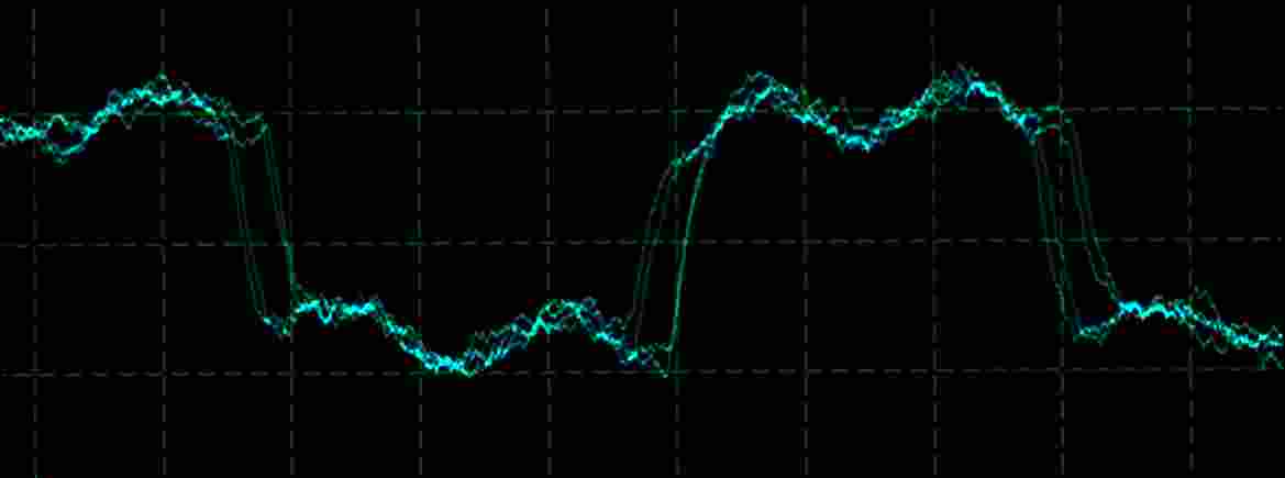

Ich muss einige externe Chips mit einem FPGA über vergleichsweise hoch
Frequenzen betreiben und habe keine differntiellen Taktleitungen auf
PCB.
Im Testdesign mit Prototyp habe ich bei 66% der Frequenz schon
Timingprobleme, von denen ich noch nicht genau weiss, woher sie kommen.
Wie sollte man das günstig realisieren?
Sollte ich guard lines legen?
Müsste man terminieren?
Momentan treibe ich einen interfaceChip mit 66 MHz Parallelbus über eine
simple Leitung, also weder 50Ohm, noch ausdrücklich gemachet. Wobei: Die
Leitungslängen sind laut PCB-Layout ziemlich gleich. Die Taktleitung ist
zwar nichts die Längste, es wird aber center aligend gefahren, was auch
ungefähr passt.
Ich habe allerdings ziemlich viel dynamischen Jitter drin, was ich auf
die Leitungsführung (interaktion mit anderen Signalen auf dem PCB)
zurückführe und würde die Leitung gerne abschliessen.
Sollte man das seriell terminieren wie beim OSC oder lieber parallel?

Weiss ich noch nicht genau. Ich darf bis an die 1/(tmax=6,5ns) -> 150
MHz. Momentan fahre ich mit 100MHz.
> Wie äußern sich Deine Timingprobleme?
es timed nix
> Wie viele Datenbits?
16 + einige Steuerleitungen
>Wie ermittelst Du Deinen 'dynamischen Jitter'?
optisch, durch gucken aufs Oszilloskop

Moderator (Firma: Titel) Persönliche Seite #2818330
Wenn das Oszi-Bild von den 100MHz ist, dann sieht das erst mal gar nicht
vollkommen schlecht aus: extrem steile Flanken sind da zu erkennen. Aber
auch sehr starke Einkopplungen oder Groundbouncing.
Wie sieht die Entkopplung aus?
Was hast du für ein Signal, wenn (z.B. mit einem Testdesign) das FPGA
nur den Takt ausgibt und sonst nichts tut, also die SSO Anzahl (simultan
schaltende Outputs) klein gehalten ist?
> es timed nix
das ist natürlich seeeeehr erschöpfend beschrieben.
Lothar Miller schrieb:
> Groundbouncing.
Ich glaube auch, dass das was bounced!
Vor allem scheinen mir da auch mehrere Signale ineinander zu laufen,
oder werden doppelt dargstellt!
Wenn das 100MHz sein sollen, wie angegeben, scheint mir da nch ein
400MHz Sinus drauf zu liegen. Gibt es einen Takt in dem design mit der
Frequenz?
