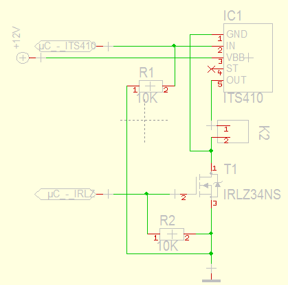

Nun geht es darum, dass ich eine Versorgungsspannung für die Logik von
5V habe und eine Schaltspannung von 12V.
Um die Schaltung nun aus zu schalten reicht es ja nicht einfach nur die
5V Logik Spannung mit einem Schalter zu trennen, denn die Highside
Mosfets haben ja einen gemeinsamen Pin für die Versorgungs- und
Schaltspannung und wenn ich die 12V an Vbb des Mosfet anliegen lasse,
dann verbraucht der Fet permanent strom. (wenn auch wenig)
Die andere Lösung auch die 12V sprich Vbb zu trennen finde ich
unpraktisch, da über die Leitung ja ein recht "hoher" Strom fließen kann
und somit auch der Schalter entsprechend dimensioniert werden muss.
Jetzt hatte ich mit überlegt Load GND und GND vom Mosfet per N-Channel
Fet zu trennen, bin mir aber nicht sicher ob das funktionieren kann. Der
Fet hat ja zusätzlich noch eine "Loss of ground and loss of Vbb
protection"

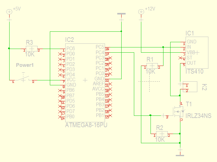

#2789445
Dein IC1 hat max. 20µA Stand by Current. Ist das sooo viel?
Wozu soll T1 gut sein? Häng deine Last einfach an Masse.
Was soll R3 machen? Wenn du dem AVR den Saft abdrehst, wird der, mehr
schlecht als recht über R3 versorgt.
AVCC muss angeschlossen werden, auch wenn man den ADC nicht nutzt.
AREF kann offen bleiben, üblich sind aber 100nF gegen Masse.
Den AVR kann man per Software "ausschalten", er zieht dann weniger als
1µA, siehe Sleep Mode.
Gast #2789597
T1 soll ein Schhalter sein, kein Taster und dem Avr den Saft abdrehen.
R3 ist der Pullup für den Resetpin. Sollte aber eigentlich hinter den
Taster kommen sonst macht das keinen Sinn das stimmt.
Ich habe den µC ja nur schnell dran gehängt um das ganze besser zu
verdeutlichen. (Gemäß Netiquette)
Sinn von T1 soll es sein, dem Mosfet die Masse abzuschalten und ihn
somit zu deaktivieren.

#2789610
@  SucheMosfet (Gast)
Gut.
Ob das so eine gute Idee ist, einem High Side Schalter die Masse zu
klauen?
Glaub ich eher nicht.
>Wann befindet sich der IC1 im Standbyte ? Hat der IC1 die Möglichkeit in
>den Standbyte zu gehen, wenn keine Last am Ausgang hängt ?
Nö, wenn du VIN einfach auf LOW setzt. Dann öffnet der MOSFET und es
wird nahezu kein Strom verbraucht.
