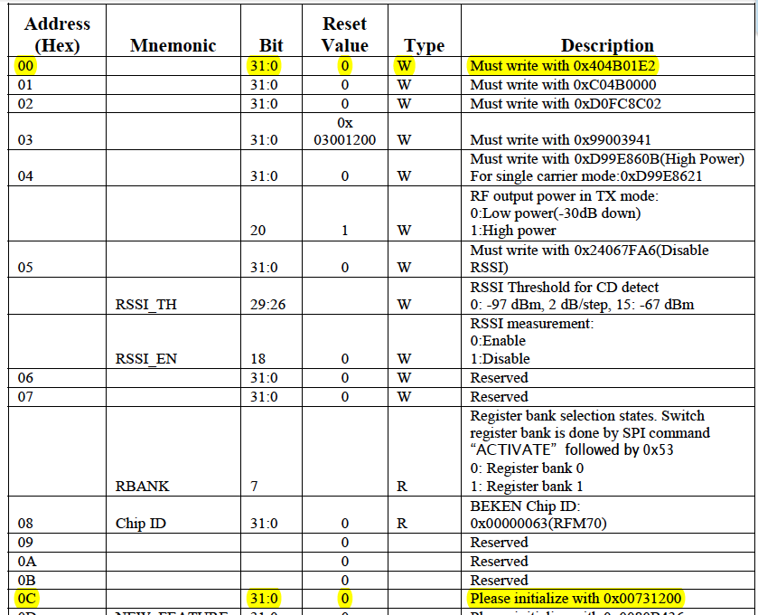

#2836133
ich habe eine kleine Frage zu den Registerinitialisierungen des RFM70.
Im HopeRF-Beispielcode (und auch in der oben genannten Library) ist die
Bitreihenfolge bei der Initialisierung der Registerbank 1 teilweise
genau umgekehrt:
Im Datenblatt steht z.B. "00 / 31:0  0  W / Must write with
0x404B01E2" - initialisiert wird mit "{ (0x20|0x00), 0x40, 0x4B, 0x01,
0xE2 }".
ABER Datenblatt: "0C / 31:0  0  Please initialize with 0x00731200" -
und initialisiert wird mit "{ (0x20|0x0C), 0x00, 0x12, 0x73, 0x00 }".
Ist das wirklich richtig so?
Danke schonmal!
