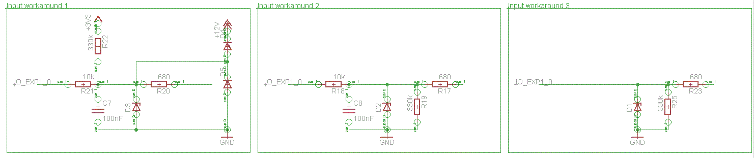

ich bin schon seit längerem darüber einen Board zu bauen, welches
mehrere Sensoren oder Schalter einlesen soll (32 um genau zu sein).
Wenn an den Eingängen Sensoren angeschlossen werden, dann ist ein
Spannungspegel von 0 bis ca. 14 V (Autobatteriespannung) zu erwarten.
Bei Schaltern je nach Verbau. Die Schalter werden je nach
Umsetzung(Pulldown-R oder Pullup-R) verbaut. Da ich das ganze über einen
IO-Expander (MCP23016) an meinen µC (MSP430G2231) betreiben will muss
ich ja die Spannung auf ca 5V herabsetzen.
Da das ganze 32 mal auf die Platine gebracht werden soll muss ich auch
irgendwie auf die Kosten schauen. Ich habe da ein Bild angehängt, in dem
ich drei Möglichkeiten aufgeführt habe.
Was meint ihr? Würde die Variante 3 immer noch zuverlässig funktionieren
bzw. findet ihr hier irgendwelche Fehler?
Braucht man den Kondensator überhaupt, wenn die Z-Diode so verbaut ist
wie hier gezeigt?
Die Variante 1 habe ich aus dem Internet. Sie ist allerdings ziemlich
aufwendig.
Mfg
Michael

Variante 3 führt zu einem Kurzschluss, weil die Spannung der Z-Diode
geringer ist, als die Boardspannung (12V).
Folgende Schaltung reicht aus:
         10k          /
+12V O--[===]---+----/   ----- GND
                |                        47k
                +-----------------------[===]---> AVR Input
Schalter und 10k Widerstand kannst Du auch vertauschen. Die Schutzdioden
im innern des AVR begrenzen zusammen mit dem 47 Widerstand die
Eingangsspannung und den Eingangsstrom auf erlaubte Werte.

Ich wusste nicht, dass der IO-Expander auch Schutzdioden drin hat.
Aber das mit der Z-Diode aus Variante 3 ist mir noch nicht ganz klar.
Wenn ich eine Z-Diode mit einer Durchbruchspannung von 5V wähle, dann
sollte durch den Widerstand von 680Ohm eine maximaler Strom von ca 10mA
(12V Eingangsspannung --> 7V Spannungsabfall am 680Ohm Widerstand)
fließen. Den müsste die Z-Diode ja locker aushalten bzw. 10mA sind ja
meistens der minimale Arbeitsstrom oder habe ich da was falsch
verstanden?
Ich habe das mal mit SimulationX simuliert und aus meiner Sicht hat das
da funktioniert. Kennt jemand von euch SimulationX bzw. hat damit
gearbeitet? Ich habe zur Zeit die Studentenversion.
Evtl. sind die Zeichnungen ein bisschen unübersichtlich. Auf der linken
Seite wo IO_EXP... steht ist im Endeffekt der Eingang des IO-Expanders.
Die Leitung die rechts vom 680Ohm Widerstand ist soll den eingentlichen
Eingang von außen, also Schalter oder Sensor, darstellen.
Aber schon mal danke für die Hinweise.

Jedes IC in CMOS Technik hat Schutzdioden in den Eingängen, glaube ich.
Im Datenblatt steht unter "Absolute maximum ratings "Input Clamp Current
VI<0 or VI>VDD 20mA", woraus ich ableite, dass der Eingangsstrom
begrenzt werden muss, wenn die Spannung außerhalb der
Spannungsversorgung liegt. Das wiederum ist typisch, für Mikrochips mit
Eingangs-Schutzdioden.
Du kannst ja einfach mal mit dem Dioden-Test eines Multimeters
nachmessen, ob es diese Dioden erkennt.
Zur Schaltung 3: Ich habe mich verguckt. Ich dachte, links sei der
Eingang und rechts der Ausgang. Wieso ist das Schalbild "rückwärts"
gezeichnet worden?
