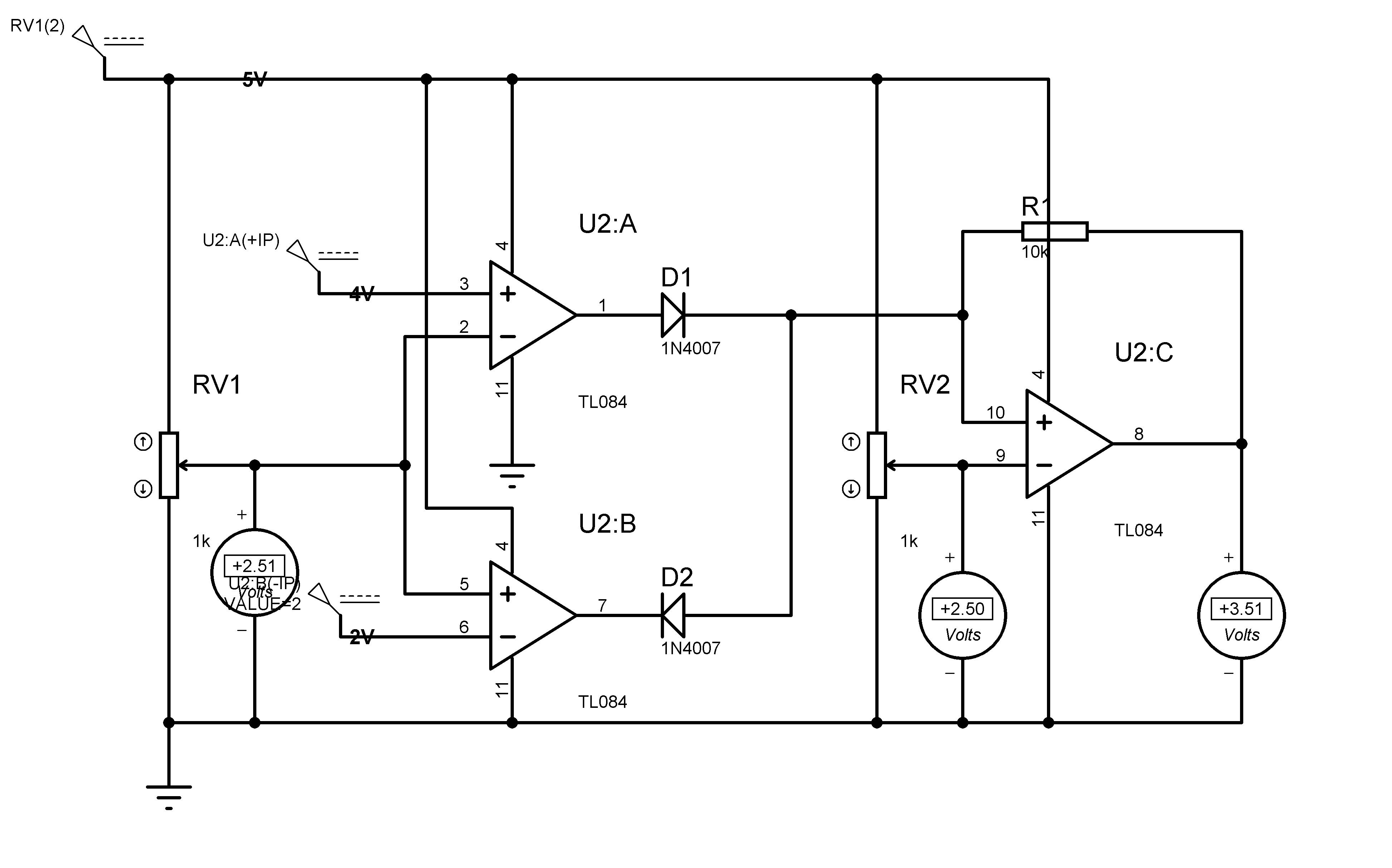

ich brauche eure Hilfe,
ich weiß das Thema gibt es jetzt schon zu genüge aber...
ich benötige einen Schmitt trigger mit einstellbarer Hysterese.
und zwar low wert und high wert UNABHÄNGIG von einander.
Natürlich könnte ich 2 normale Komparatoren nehmen und auf ein RS aber
ich hätte gerne eine 1 chip Lösung.

von Stefan (Gast)
Nimm einen 4-Fach Operationverstärker (z.B. TL084), davaon brauchst Du
drei:
Zwei operationsverstärker dienen als Komparator für die beiden
Schwellwerte, wobei der eine bei Überschreiten der oberen Schwelle ein
"High" ausgibt, während der andere beu Unterschreiten der unteren
Schwelle ein "Low" ausgibt.
Diese beiden Signale führst DU über Dioden einem einfachen
Schmitt-Trigger zu, den Du aus dem dritten Op-Amp baust:

von Andreas S. (asachs8)
leider komme ich nicht ganz zurecht.
schaut mal bitte in meinen Anhang.
Ich habe am Ausgang vom OP3 immer 3,51V.
Wie kann das sein?
Was habe ich falsch gemacht?
Danke
von Volker S. (sjv)
die Schaltung ist Murks, wenn Ue<untere Schwelle, werden die Ausgänge
von OP1 u.2 über die Dioden kurzgeschlossen!
Nehm einen LM339 statt des TL
MfG
