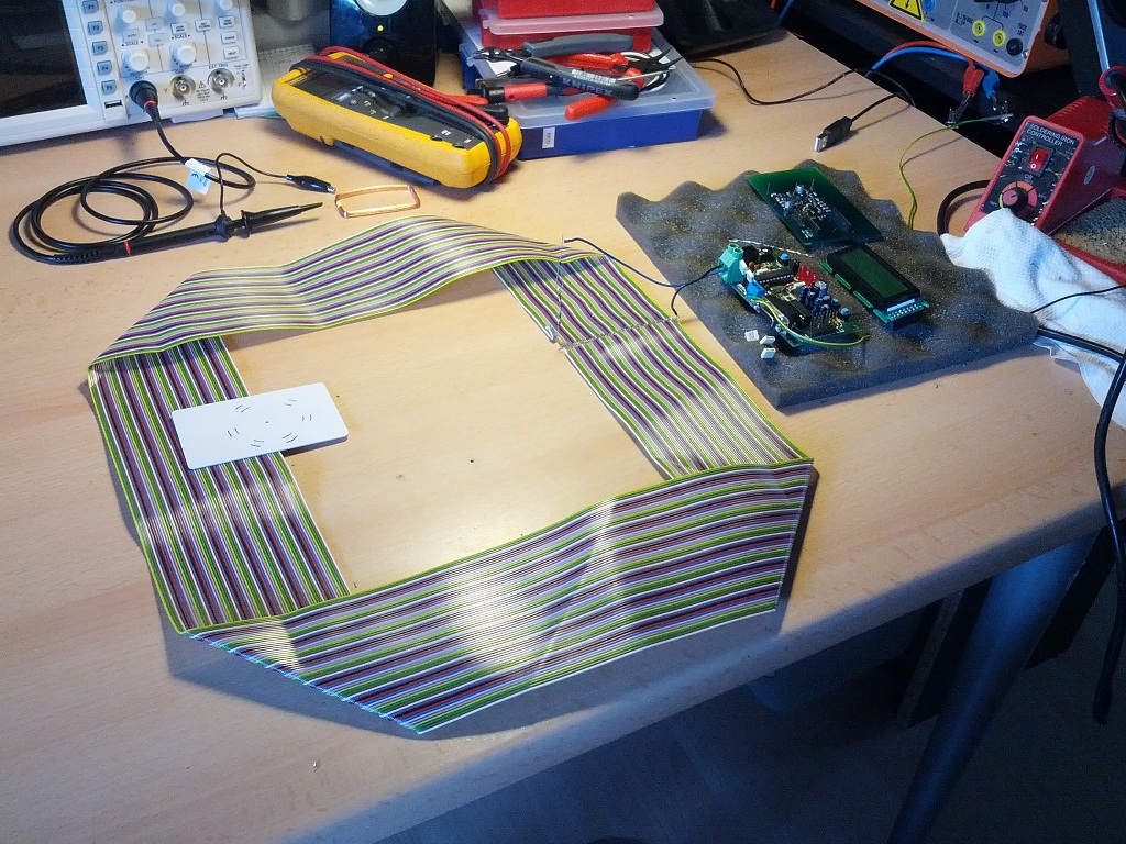

Hab mir nun endlich auch ein Oszilloskop gegönnt um bei meinen RFID
Experimenten mal ein wenig weiter zu kommen... doch jetzt grade
verzweifel ich und vielleicht könnt Ihr mir helfen.
Als Grundlage verwende ich momentan den Pollin RFID Bausatz, die Antenne
habe ich mittels Excel Tabelle hier aus dem Forum und einem
Flachbandkabel hergestellt. (28cm Kantenlänge, 60 Windungen mit AWG32
Flachbandkabel)
Der Schwingkreis ist gut abgestimmt und resoniert mit ca. 90V Uss.
Nun habe ich beobachtet das die Sender-Karte nur in der Nähe der Antenne
erkannt wird, solange ich mir mit dem Tastkopf die Antennenspannung auf
dem Oszilloskop anschaue. Klemme ich den Tastkopf ab wird nichts mehr
erkannt.
Gleiches erreiche ich ohne Tastkopf, wenn ich zwei Seiten der
(quadratischen) Antenne mit meinen Armen verdecke.
Hierbei habe ich mir das Signal mal angeschaut. Die Amplitude des
Schwingkreises sinkt bei aufgelegten Armen um ca. 30V ab. Daraufhin habe
ich den Serienwiederstand in der Antennenzuleitung variiert, aber ohne
Erfolg.
Nun meine Frage ... In wie fern beeinflusst die Messung das
Antennensignal? Und warum habe ich bei einer abgedeckten / angezapften
Antenne ein ausreichend starkes M-Feld und eben nicht bei einem
unberührtem System ?
Wäre für jeden Tip dankbar !
Grüße
MDee
-edit-
Es reicht schon der Tastkopf ohne Oszilloskop zwischen Antennenausgang
und Masse damit sich was tut ...
Also evtl. doch noch kapazitives Feintuning im Schwingkreis ?
Oder wirkt die lange Meßleitung auch als Antenne ? Ist aber doch
eigentlich abgeschirmt ... hmm
die Eingangskapazität des Tastkopfes wird deinen Schwingkreis
verstimmen.
--> Abstimmung auf maximales Feld mit passiv/lose gekoppelter zweiter
Spule am Oszilloskop machen.
