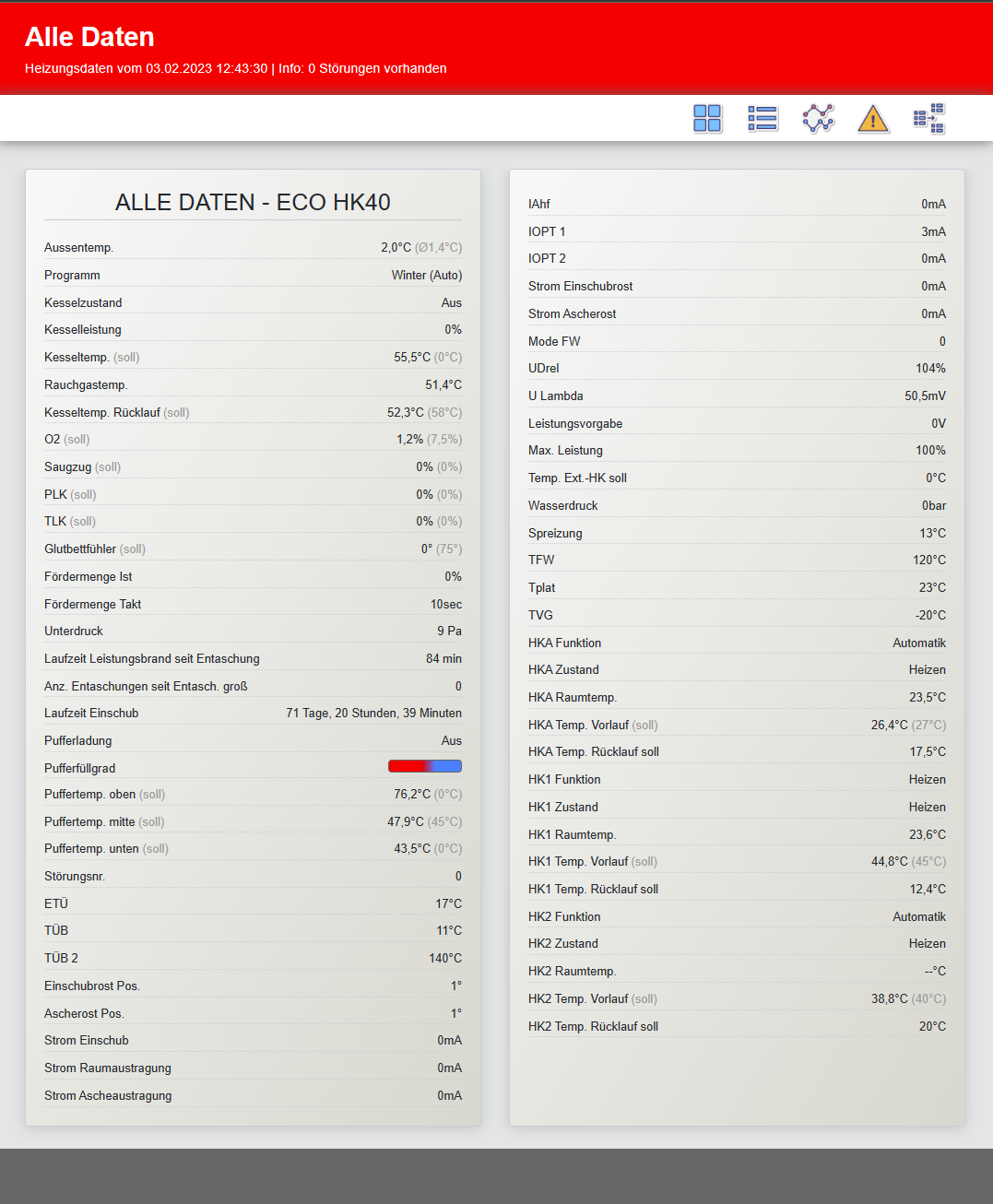

Seit rund 15 Tagen läuft bei uns ein niegelnagel neuer Hargassner HV40
Scheitholzvergaser.
Bislang sind wir absolut zufrieden.
Scheinbar gibt es in Sachen Steuerung sehr viel neues.
Denn es sind zwei funktionierende LAN Anschlüsse (1 Extern und 1 Intern)
vorhanden. Die Heizung ist somit ans Hausinterne LAN angeschlossen und
bezieht seine IP-Adresse per DHCP wie es sich gehört.
Kurz ein Portscan auf die IP-Adresse losgelassen und siehe da... die
Daten kommen über Telnetport im 500ms Tackt.
Über Windows cmd "telnet 192.168.1.20 -f test.csv" werden die Daten
in die Datei "aktueller Pfad\test.csv" weggeschrieben und sehen dann wie
folgt aus.
pm 36.8 35.0 2.2 61.7 36.5 34.9 10.0 41.2 120.0 60.0 60.0 62.5 41.0 0.0
21.0 20.0 99 100 0 0 0.0 0 2 0.0 54.2 0.0 0.0 80.0 -20.0 -20.0 -9.0 -9.0
22.0 0.0 0.0 20.0 20.0 -20.0 -20.0 -9.0 -9.0 -20.0 0.0 0.0 20.0 20.0 0
25.5 38.3 44 -20.0 -20.0 -20.0 0.0 0.0 0.0 0.0 22.0 64.0 10.2 0.0 0.0
0.0 0.00 0.00 0.00 0.00 0002 0003 0000 0000 0000 0000 0000 0000

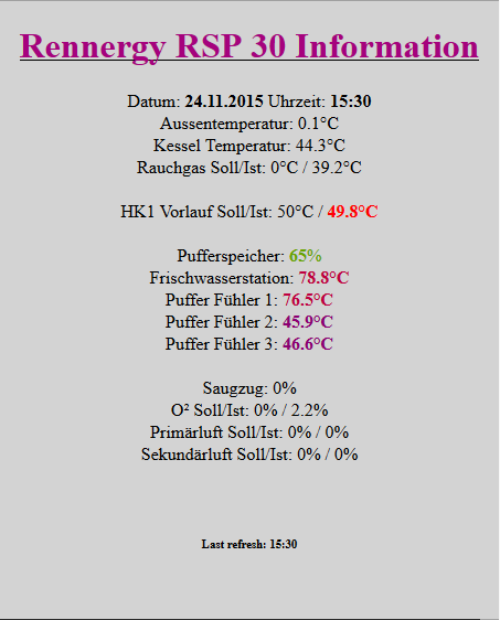

Ich möchte im Prinzip "nur" die aktuelle Temperaturen im
Browser anzeigen.
Also es brauch nur ein Datensatz im 1Min. Intervall ausgelesen und in
ein HTML geschrieben werden.
Also ähnlich wie hier bereits gepoastet
"http://khf.homedns.org/heizung/cgi-bin/HgMon.py";.
Hat jemand von euch Chracks eine Idee, wie ich das realisieren kann?
Desweiteren hoff ich, dass der ein oder Andere mit meinen bereits
erlangten Kenntnissen weiter kommt.
Schonmal Merci und Grüße,
Hogy

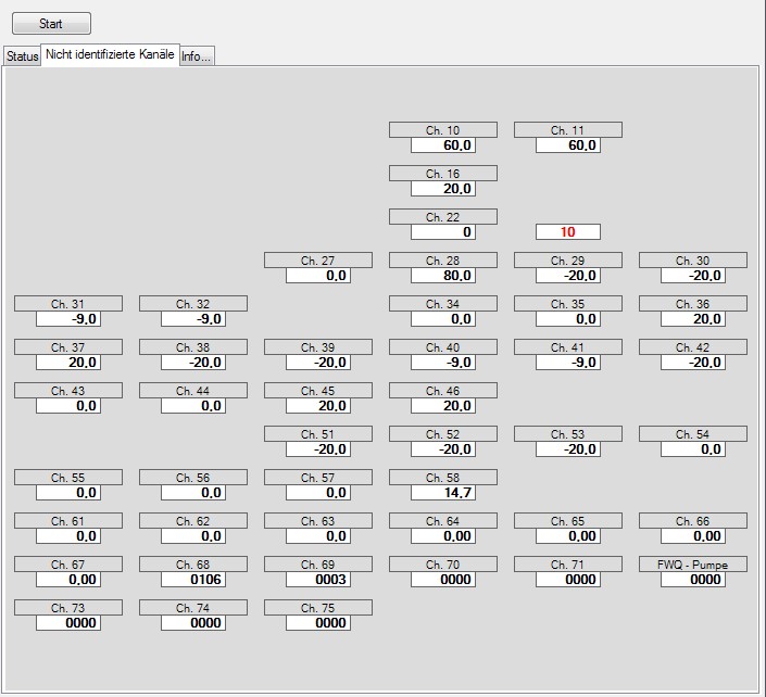

von Hogy (Gast)

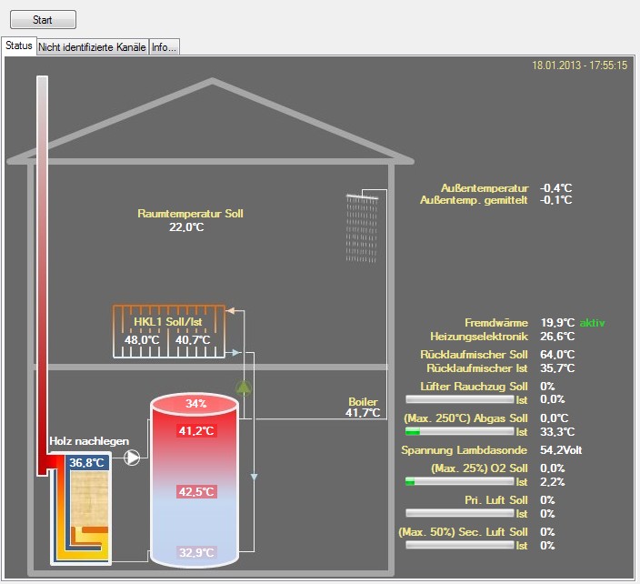

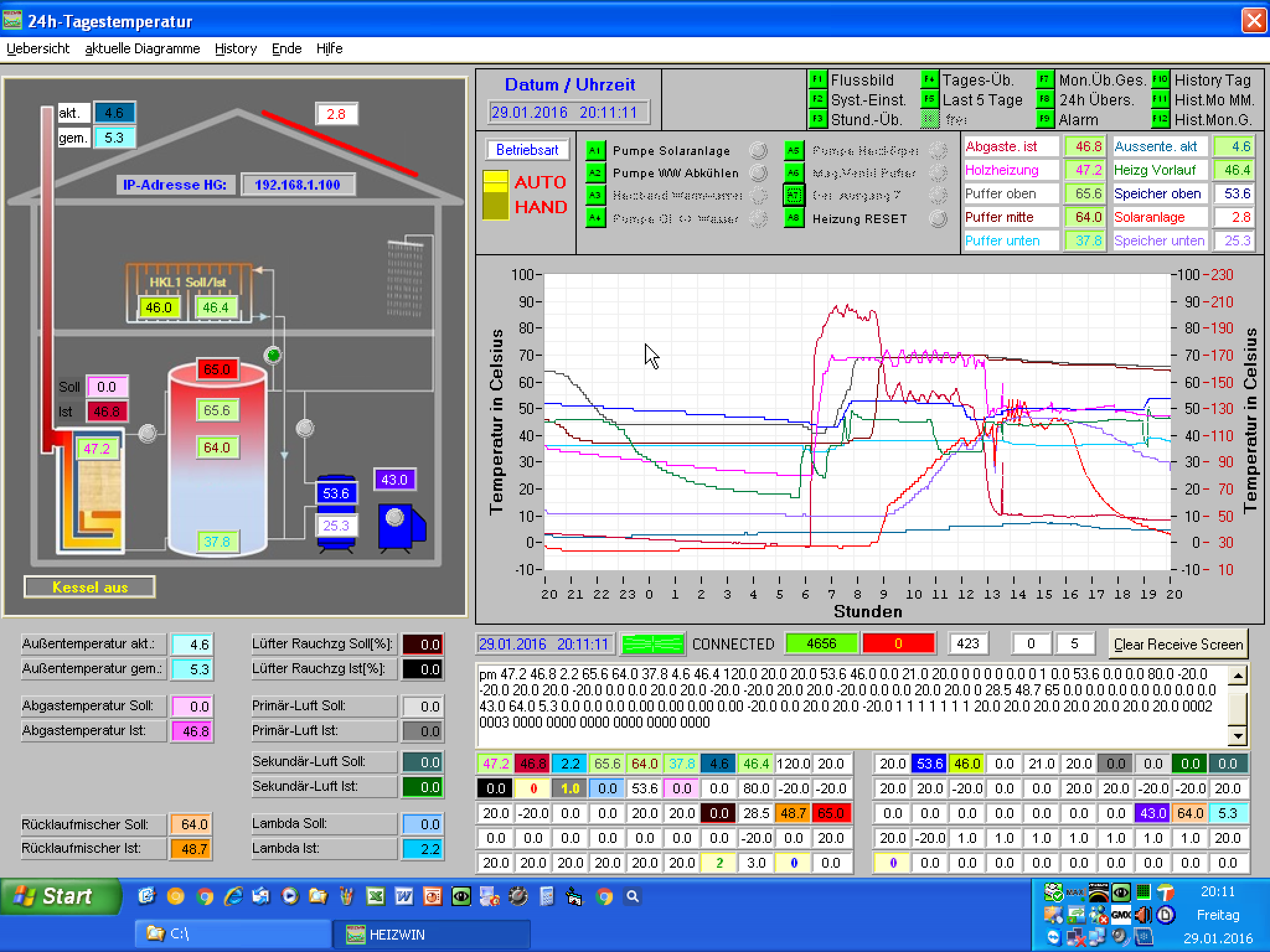

Hallo @All,
danke schonmal für die Anregungen!
Habe mich kurzer Hand endschlossen das Ganze etwas flexiebler zu
gestallten.
Daraus ist nun ein kleinen Win-Prog entstanden, welches als Client und
als Server fungieren "kann" (siehe Screenshot im Anhang).
Das ist einer der ersten Entwürfe.
Ist Zustand des Progs:
- Es liest auf Knopfdruck "Start" einen Datensatz aus dem Strom aus
- Schreibt diesen mit Kommastellen (nicht Punkt wie im Strom) und mit
";" getrennt in eine frei definierbare Datei
- Daten werden je nach zugehörigkeit der Funktion zugeordnet (Beispiel:
27% Pufferfüllung oder 28°C Heizung Vorlauftemp uvm.)
- Bei einigen Werten macht ein Statusbalken Sinn (oder auch nicht)
Was noch kommen wird:
- Das periodische auslesen (periode frei wählbar) und somit kann es als
Serverprogrämmchen dienen
- Der relevante Datensatz soll nicht "nur" in einer Datei, sonder auch
in einer SQL Datenbank landen
- Grafische interaktion. Beispiel: Die Farben wie beim Puffer sollen von
der Pufferladung beeinflusst werden
- Sobald die Daten in einer SQL Datenbank stehen, ist es nur noch ein
Klaks, diese auch über eine Homepage zur Verfügung zu stellen. Und das
sogar im Verlauf. Ich denk dabei an PHP.
Soweit so gut.
Mein Installatör hat schon Interesse an dem Prog angemeldet :)
Grüße,
Hogy

von Hogy (Gast)
Hi @ALL
es haben sich bereits einige gemeldet, die meine SW haben möchten.
Bei den meisten hat es auch einwandfrei funktioniert.
Mit jedem Einsatz und Feedback erweiterte und somit verbessere ich das
Tool.
Grüße,
Hogy

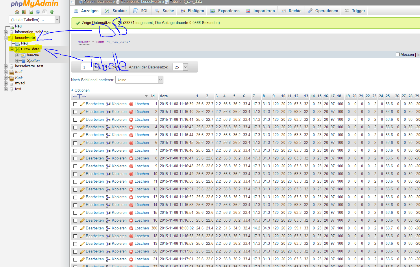

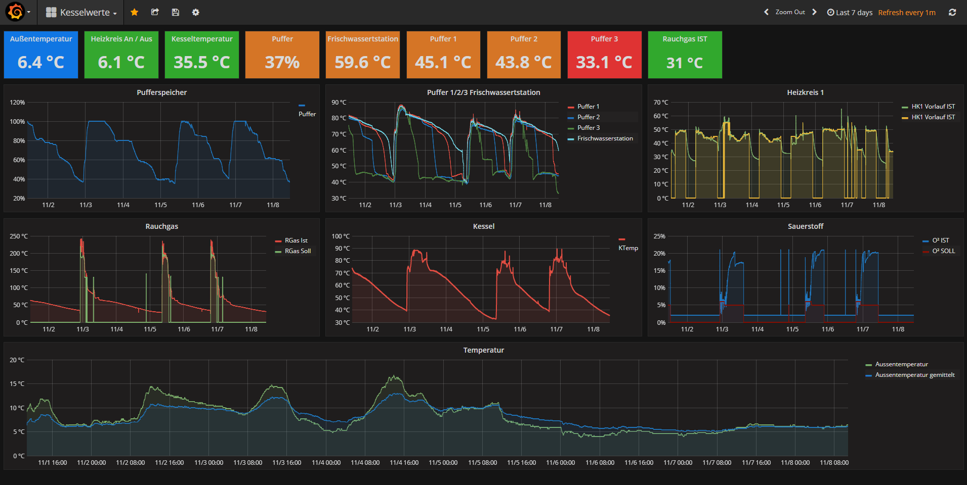

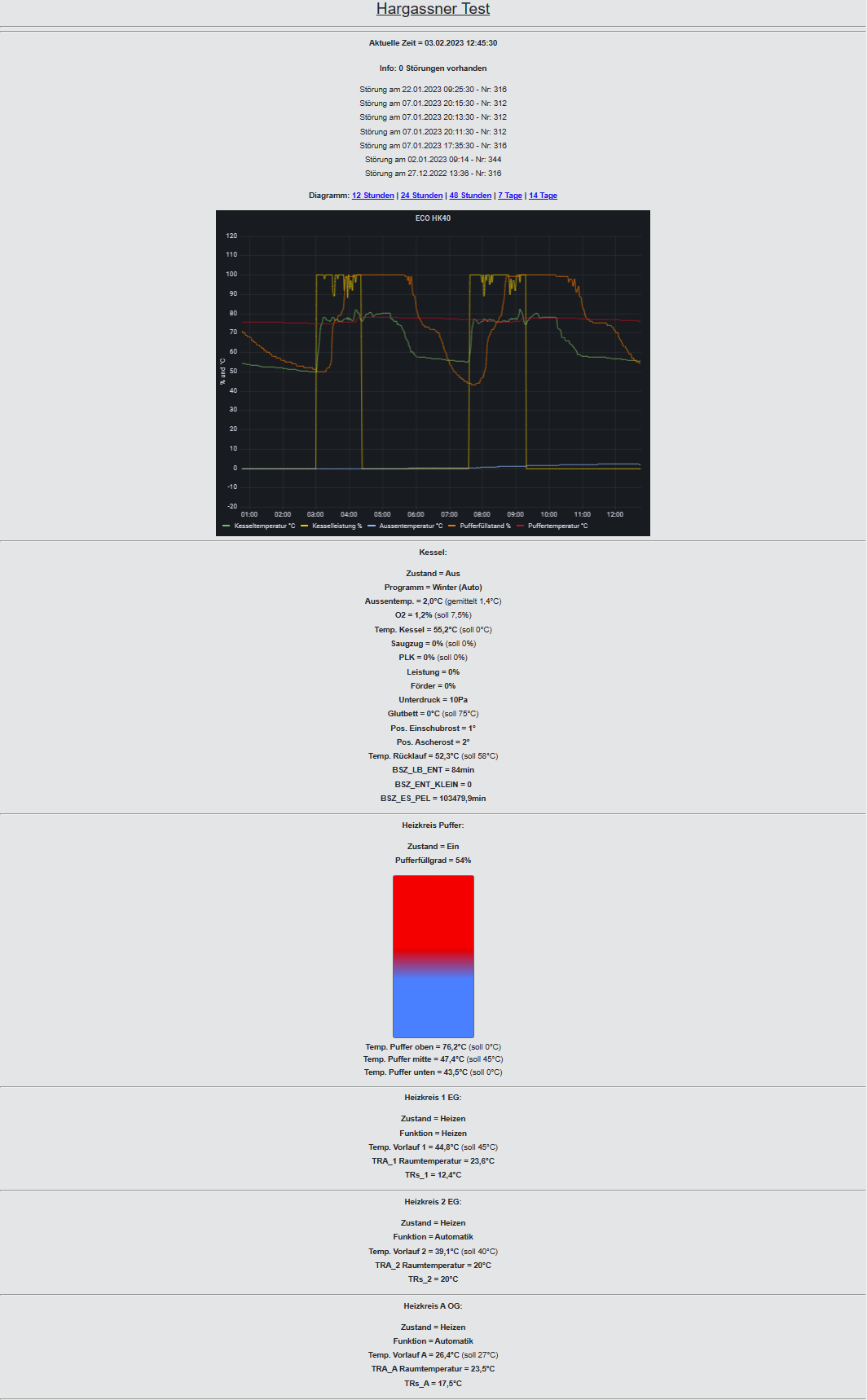

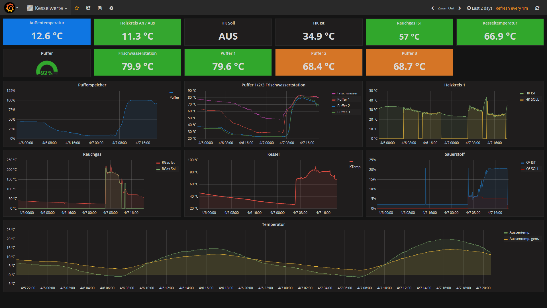

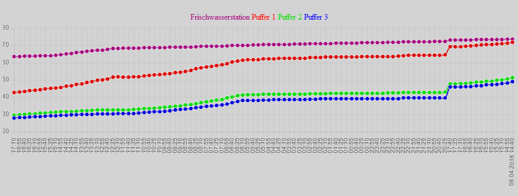

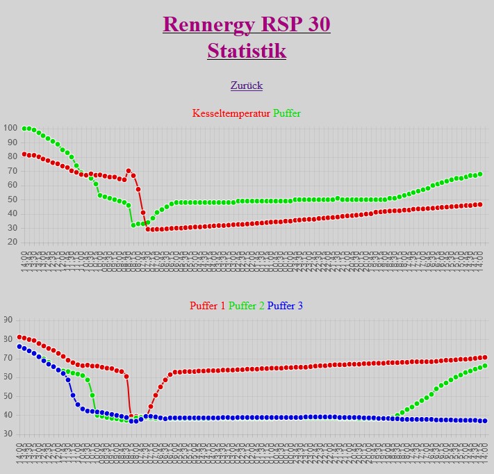

von Sepp (Gast)
Hallo Hogy,
ich zeichne meine Werte auch auf und schreibe diese anschliessend in
eine MySQL Datenbank. Danach erfolgt eine php-Abfrage  und eine
Darstellung der Werte über  "jpgraph" - siehe Anhang. Ich würde meine
Werte in der Datenbank zusätzlich noch gerne so darstellen wie in deinem
Programm.  Daher würde mich interessieren, wie du deine Grafik erstellt
hast - also dein Haus mit den Heizungskomponenten, ist das ein PNG
welches ich auch HTML basiert einbinden könnte?
Danke
Sepp

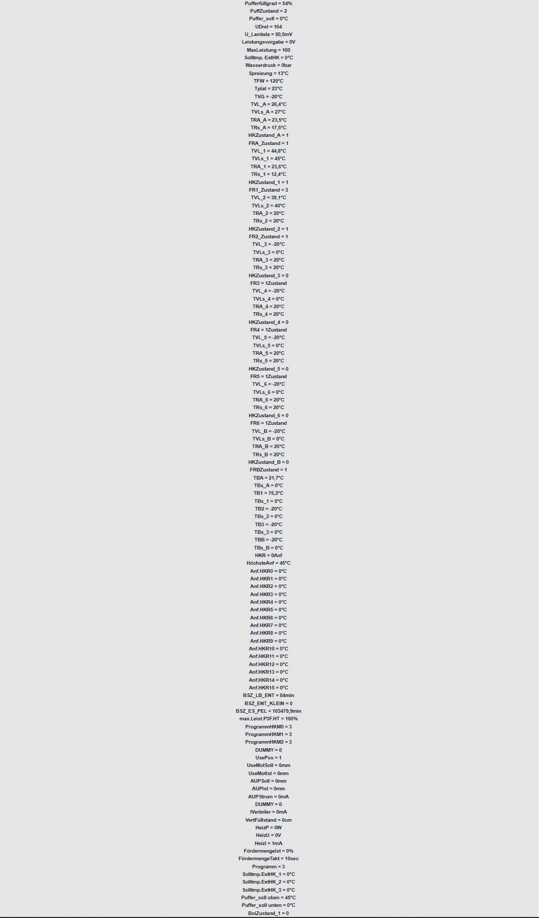

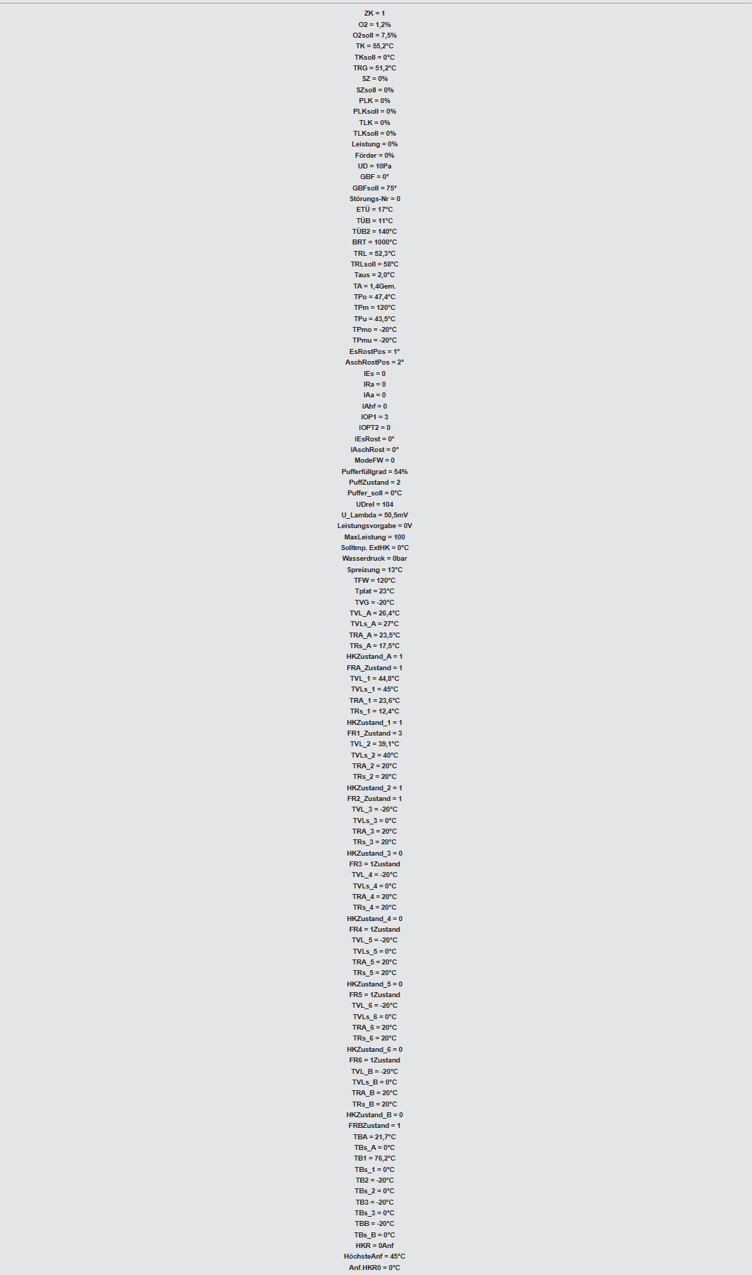

von Andi B. (Gast)

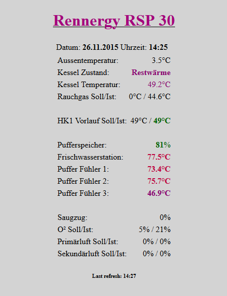

Eine Kurzbeschreibung der einzelnen Werte steht in den DAQ Datenfiles
die man per HTTP runterladen kann oder auch über Parameter speichern auf
eine SD-Card schreiben kann. Das sollte helfen die restlichen Parameter
zu identifizieren. Bei meinem MV-35 sieht's so aus wie im Anhang.
von Lutz Pleuter (Gast)
Also erstmal meine große Hochachtung vor Euch Programmierern. Ist schon
toll, was ihr da auf die Beine stellt.
Ich bin jetzt seit ein paar Wochen in relativ regem Austausch mit Hogy,
da ich sein Programm sehr intensiv nutze und mir so den Weg über den Hof

Hallo Lutz,
vielen Dank für deine sehr willkommene Unterstützung!
Was die grafische Analyse angeht, bin ich bereits dran.
Die Daten von auch deiner Heizung werden doch schon von meinem Webserver
erfasst.
Lediglich die Auswertung fehlt noch. Dazu bin ich nur noch nicht
gekommen.
Zudem wird es eine für jede Heizung, die bei mir registriert ist, eine
kleine Webpage im IPhone-Style mit den wichtigsten Infos der jeweiligen
Heizung geben. So hat dann jeder auch Mobil übers IPhone bzw.
Internetfähigem Handy den Zugriff auf die 5 Min. aktuellen Daten seiner
Heizung.
Aber auch das brauch noch etwas Zeit.
Für beide Punkte bitte ich noch um Geduld!!
Weitere Anregungen und Interessierte sind willkommen.
Grüße,
Hogy

Hab meinem Beitrag aktuelle Bilder meines Tools beigefügt.
Grüße an alle,
Hogy

von Holger H. (hogy)
da ich der Masse an Anfragen nicht gerecht werden kann und das Programm
in der Form keine Erweiterungen zulässt, habe ich mich entschieden das
Programm hier zum Download zu stellen.
Ich werde mich auf ein neues Projekt stürzen.
Ich möchte die Daten der Heizung in eine Datenbank schreiben und dann
via php/sql/http auf einer Homepage präsentieren.
Das Potential dürfte jedem klar sein.
Aber nun zurück zu dem downloadbaren Programm...
Das Programm ist ausschließlich für Variante 1 geeignet.
Voraussetzungen:
- Heizungssteuerung ist am LAN angeschlossen und hat die IP-Adresse
192.168.1.100
- PC auf dem das Prog. ausgeführt wird, benötigt .NET
Wie man die IP-Adresse fest der Heizung zuweisen kann, besprecht ihr am
besten in diesem Forum.
Einfachste ist, dem Router zu sagen, dass er der Heizung die IP geben
soll.
Es gibt aber noch weitere Möglichkeiten.
Also, ich wünsch euch viel Spaß mit dem Prog.
Schöne Grüße,
Hogy

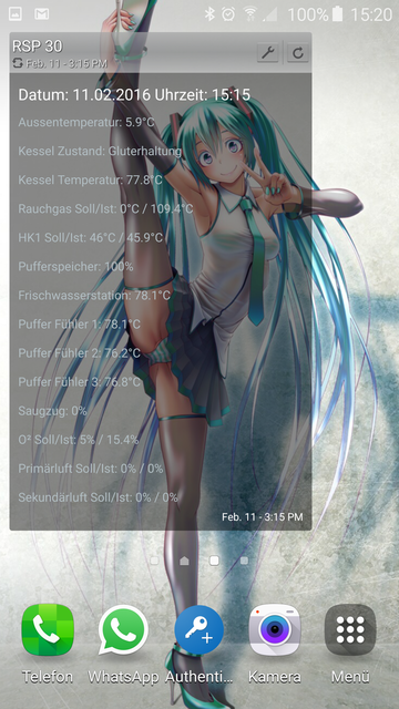

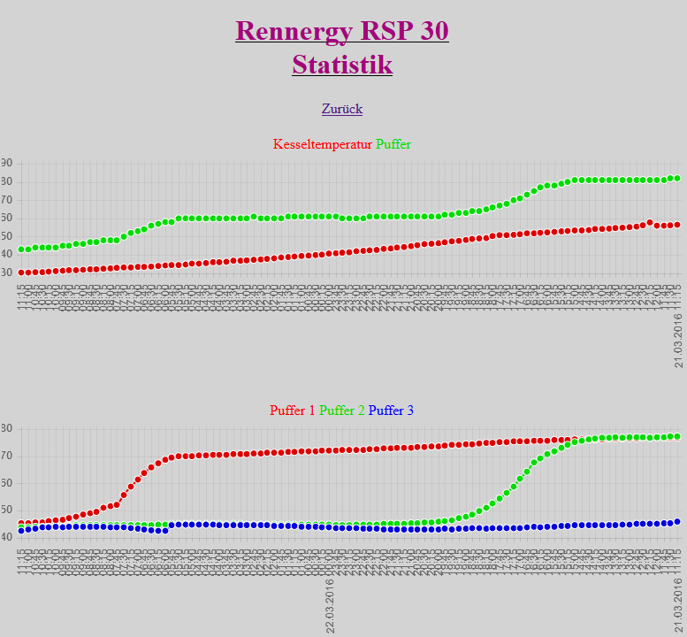

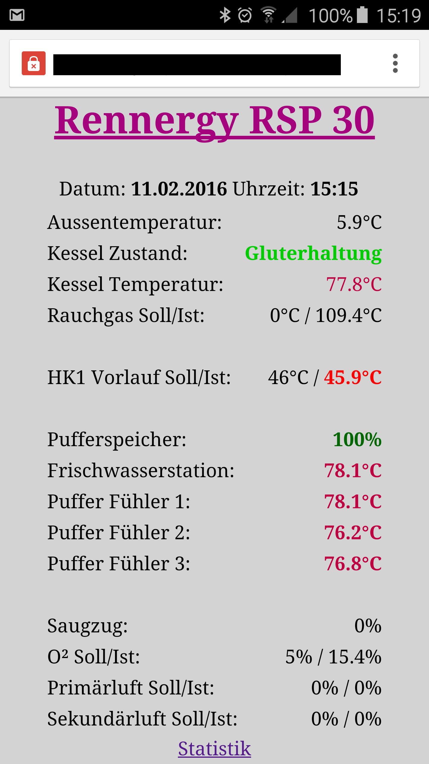

von Django01 (Gast)
Hallo miteinander!
Seit ich selbst besitzer von einer Rennergy RSP 30 bin und sehr
enttäuscht über das was aus der Heizung kam (was die Visualisierung
angeht), hab ich mich mit den Informationen von hier und eigenrecherche
an die Arbeit gemacht.
Raus gekommen ist dann das was Ihr im Bild oben seht.
Das Shellscript von Sony hab ich etwas abgewandelt und mir als cronjob
eingerichtet.
Die Werte landen in einer Datenbank auf meiner QNAP.
Ausgelesen werden die Werte dann wiederrum mit PHP und so erst mal
ausgegeben.
Was mir noch nicht sauber gelungen ist (wo ich aber dran arbeite) sind
die Betriebszustände.

Hallo Miteinander,
wie ich es Versprochen habe anbei das was ich gebaut habe inklusive
einer kleinen Anleitung und einem Screenshot wie es aussehen soll.
Nicht abschrecken lassen.
Die global_config.php ist sehr groß und Mächtig.
Ich hab jeden Schritt in der Datei mit Kommentaren versehen.
Bei fragen, fragen! :)
Django01

von Django01 (Gast)
Hallo Miteinander,
ich hab noch das ein oder andere angepasst und einen RSS Feed und eine
Statistik hinzugefügt.
Ihr könnt also per Cronjob auch alle 5 Minuten einen RSS Feed erzeugen
lassen.
Dafür einfach im crontab eintragen:
*/5 * * * * sleep 5s && /usr/bin/php5 /var/www/rennergy/gen_rss.php >/dev/null 2>&1
Den sleep Timer könnt ihr anpassen. Ich hab den eingestellt damit ich
Sicherstelle das der RSS Feed nach dem abfragen der aktuellen Daten
erstellt wird.
Ich hab noch zwei Bilde angehängt wie es gerade Aussieht.
Bei fragen, fragen :)
Django

von Diego M. (hghv40)
Hallo hab mir für meinen Scheitholzkessel HV40 selbst ne Visualisierung
für Windows gebastelt, welche alle 5 Sekunden über den TCP-IP Port die
Daten vom Kessel ausliest und visualisiert ....
Nachteil: Der Pc muss immer laufen... Ist mein Fileserver mit einem
Stromspar-PC.
Aber sonst tut Sie das was ich will... Ich z.B. Steuer damit zusätzlich
noch meine Solaranlage.
LG

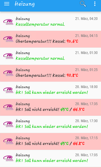

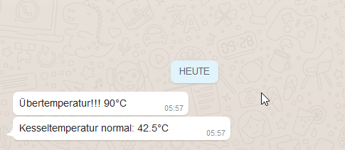

von Django01 (Gast)
Hallo Miteinander,
ich hab wieder ein Update bei mir eingespielt und ein paar Sachen
korrigiert.
Ich häng hier mal die Screenshots dazu an und wenn es anklang findet lad
ich die Files auch hoch.
Zuerst hab ich einen RSS Feed gebaut damit man unterwegs die Daten als
Widget aufm Handy dabei hat.
Dann hab ich für meine Frau den RSS noch mal gekürzt gebastelt weil Sie
nicht so viel Platz auf Ihrem Smartphone hat.

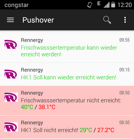

Jetzt hab ich mir aber noch gedacht das es echt Cool wäre wenn ich noch
Proaktiv über gewisse Sachen bescheid wüsste.
Zum Beispiel wenn der Kessel in eine Übertemperatur läuft oder der
Heizkreissollwert nicht mehr erreicht werden kann.
Also hab ich dafür auch noch ein Skript gebastelt.
Schaut es euch mal an und schreibt was Ihr davon haltet.
Django

ERROR 1146 (42S02) at line 1: Table
'Heizung.t_raw_data' doesn't exist
Eingeloggt ist er. Aber die Tabelle zur Datenbank ist nicht da.
Schau mal das sollte in etwas (Namen der Datenbank und Tabelle können
variieren :) ) so aussehen wie im Screenshot bei mir.
Django
von MacGyver (Gast)
Hallo Django,
danke jetzt hats geklappt. Ich hab den Fehler gemacht, dass ich die
Tabelle in der Datenbank "Heizung" auch "Heizung" benannt habe und nicht
"t_raw_data".
Ein Bild sagt mehr als tausend Worte ;-)
Jetzt kann ich wieder weitermachen.
Danke und Gruß
MacGyver

Ich möchte mit den Daten später noch den hydraulischen Abgleich machen.
Dazu noch die Ist-Raumtemperatur z.B. eines DS18B20 mit in die Datenbank
und los geht´s ans Feintuning im Heizverteiler.
Mein aktueller Stand:
- Daten landen in der Datenbank.
- Auswertung über phpMyAdmin (Diagrammfunktion interessant!)
- Anpassung der Kanäle in global_config.php
- Dateien für Homepage nach /var/www/rennergy kopiert und angepasst
--> Die Webseite wird aber nicht angezeigt.
Es wird die "Apache2 Debian Default Page" angezeigt.

- global_config.php -->keine Fehler
- gen_rss.php und gen_rss_short.php --> funktioniert. Und mit dem
passenden RSS-Widget auf dem Handy/Tablet alle 5 Min aktualisiert. Echt
super Sache!
- push.php --> funktionert mit "proaktiver" Mitteilung auf Handy. Wenn
HK1-Soll nicht mehr erreicht werden kann (Echtbedingung) bekomm ich aber
alle 5 Minuten die Nachricht. Das sollte doch mit dem Speichern des
$check-Arrays in die check.chk verhindert werden? Beim Manipulieren der
Variablen (innerhalb des push.php) hab ich den Fehler nicht simulieren
können.
- index.php --> funktioniert. Ich bekomm die Werte auf der Homepage
angezeigt

von MacGyver (Gast)
Hi Django,
jetzt hab ich Normalbedingung:
sudo php5 push.php -->keine Ausgabe
push.log
Negativprüfung HK nicht abgeschlossen.
Negativprüfung KT nicht abgeschlossen.
Wenn ich über
$hk1i = $hk1i - 5;
$pf1 = "0";
den Fall manuell auslöse wird er auch nur 1 mal weggeschickt.
Wie gesagt war nur bei Echtbedingungen.
MacGyver

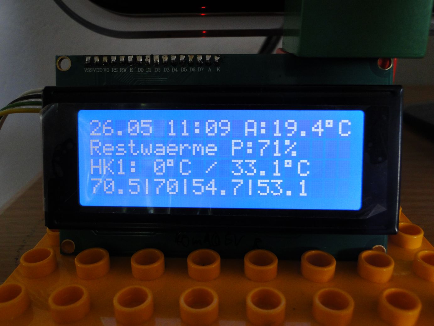

Hab mittlerweile das LCD zum Laufen gebracht. Außerdem hab ich noch ein
4zeiliges bestellt, damit ich noch ein bißchen mehr anzeigen kann. Mal
schauen was draus wird. Ich hab da so eine Idee...

ich hab noch ein bisschen mit der Statistik gespielt und die Temperatur
der Frischwasserstation mit aufgenommen.
Wäre es eigentlich schwer den Chart umzudrehen (letzte Werte rechts)?
Müssten dazu die Arrays invertiert werden, oder geht das auch einfacher?
MacGyver

Hi MacGyver,
also das mit dem ist halt schon genial.
Ich war auch am Überlegen mir noch ein grünes zu holen.
Aber irgendwie bin ich von den blauen so angetan...
Du kriegst bei dem 2004 Display das Problem das du nur zwei Zeilen über
die GPIO`s ansprechen kannst.
Sprich du musst zwei Zeilen in eine basteln.
Und dann kommt noch hinzu das du die Zeilen nicht untereinander hast
sondern das du Zeile 1 + 3 und Zeile 2 + 4 ansprechen musst...
Da wirds dann halt echt eklig wenn ich an variable Zeichenlängen
denke...

Na gut...fragen wir ma den Onkel Google... Lösung:

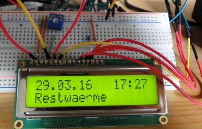

I2C Schnittstelle. Damit kannst du in Python die Zeilen vom LCD direkt
ansprechen.
Ok. Ab auf Amazon und den hier bestellt:
http://www.amazon.de/Serielle-Schnittstelle-Display-1602-2004/dp/B0178E5AVO/ref=sr_1_15?ie=UTF8&qid=1460353822&sr=8-15&keywords=I2C+LCD
Hoffe der kommt heute :)
So was den Chart angeht. Ich hab mir da schon gedanken gemacht wie das
funktionieren könnte und es sind mir zwei arten eingefallen wie man das
Lösen kann.
1. Du passt den MySQL String in der stats_conf.php an so das er nicht
DESC sucht sondern ASC (also nicht Datum von Neu nach Alt sonder von Alt
nach Neu sortiert)
Dann musst du aber von hinten nach vorne Suchen...
SQL seitig völliger Blödsinn und schlechter Stil...macht man nicht.
Also muss wohl doch PHP herhalten.
So dann schau ich mir die Daten von Chart an und lass mir die mal
ausgeben...
Arrays kann man auch umdrehen mit array_reverse().
Sehr schön. So nun mal schauen was man da alles für machen muss.
1. Bedenke das die Variablen von stats_conf nur bei der Statistik
genutzt werden (okay, keine querverweise)
2. Wir müssen erst alle array´s füllen und dann umdrehen.
3. Anspruch von mir: Wenn jemand das anders herum möchte soll er es nach
Möglichkeit irgendwo mit einer 1 oder 0 einstellen können (global_config
= statistik von links nach rechts? 1/0 if $reversed == 0)
Also. So bald ich das mit dem Display vernünftig gelöst habe und das
meinem Anspruch genügt kümmer ich mich um das Chart :)
Anbei noch ein Bild vom 2004 Display bei mir.
Django
von MacGyver (Gast)
Hi Django,
danke für den Tipp mit den Zeilen. Hätt mich wahrscheinlich etwas Zeit
gekostet bis ichs kapiert hätte.
Mein bestelltes 4-zeiliges LCD (übrigens blau) ist auch noch nicht da.
Das grüne 2-zeilige hatte ich noch so rumliegen.
Aber vielleicht wär ja das was zum ausprobieren bis der Umsetzer da ist:
https://github.com/perryflynn/raspberrypi-misc/tree/master/charlcd_4x20_cmd
Gibt es in Python auch die Möglichkeit eigene Zeichen im RAM des LCDs
abzulegen? Dann könnte man ein Zeichen mit dem Inhalt 0x18, 0x1b, 0x04,
0x04, 0x04, 0x04, 0x03 dort ablegen. Das ergäbe dann ein "°C" als 1
Zeichen.
Hab das mal bei einem 16x2 in C so gemacht um Platz zu sparen!
Das mit dem umgekehrten Chart ist momentan auch nur ein Luxusproblem ;-)
MacGyver
von MacGyver (Gast)
für den baldigen Sommerbetrieb hab ich die Push-Funktion erweitert. Wenn
die Heizungsanforderung durch die Frischwasserstation erfolgt, so wird
hier nun auch eine Nachricht rausgeschickt.
Den Sollwert habe ich innerhalb der push.php hardcoded vorgegeben. Glaub
nicht dass der im Datenstring drin steckt oder? Also bei Bedarf
anpassen.
MacGyver
von Django01 (Gast)
Hi MacGyver,
super wie du das umgebaut hast!
So entwickelt sich für dich eine völlig neue Version :)
Find ich super.
Ich hab auch weiter gebaut und mein 20x4 Display schon zum laufen
gebracht.
Kompliziert finde ich den Einbau der Sonderzeichen mit python.
Irgendwie raff ich das noch nicht...
Dafür hab ich WhatsApp zum laufen gebracht :)
Was auch noch interessant wäre ist eine Laufschrift in Zeile 4 beim LCD.
Aber da muss ich noch auf meinen Level Shifter warten.
Das LCD verkraftet 5V und die GPIO`s leider nur 3,3V.
Sprich ich muss schauen das am SDA und SDL nur 3,3V raus kommen :)
Django

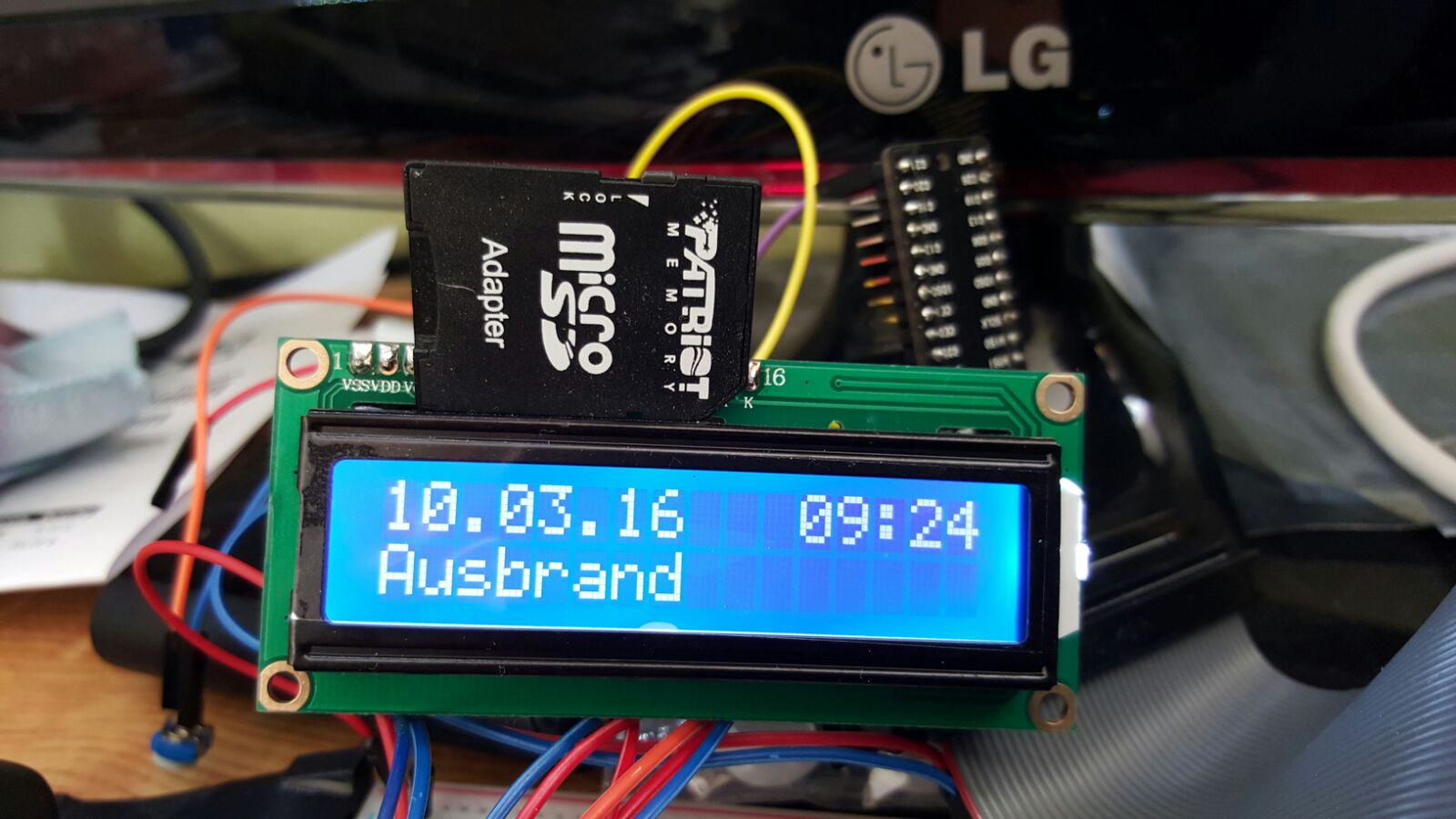

von Django01 (Gast)
Hallo Miteinander,
nach vielem recherchieren hab ich nun den 2004 LCD ordentlich zum laufen
gebracht.
Anbei noch ein Bild.

von MacGyver (Gast)
Hallo Benedikt,
um das Abbild genau so anzuzeigen, müsstest du die Logik (z.B.
Farbverlauf des Puffers) selber programmmieren. Das wird vermutlich
etwas aufwendiger.
Bei mir hat sich die Anzeige auf dem Handy über den RSS-Feed bewährt,
siehe Beitrag 22.03.2016 Bild "RSP30_3.png".
Dort kannst du dir deine Infos dann nach Bedarf zusammenbauen, um z.b.
Puffer und Heizkreis gleichzeitig anzeigen zu lassen.
MacGyver

von Django01 (Gast)
Hi miteinander,
die Entwicklung geht auch dahingehend weiter.
Ich hab meine Oberfläche mit einem anderen Tool etwas weiter entwickelt.
Es fehlen mir noch ein zwei Features die ich in Summe noch
implementieren mag, aber die letzten Monate hat mir einfach die Zeit
gefehlt alles so zu bauen wie ich mag.
Schauts euch mal an. Das Tool heißt Grafana und wer die Oberfläche so
mag dem hab ich noch die entsprechende JSON Datei mit dran gehängt.
Django
von MacGyver (Gast)
Hallo Django,
das sieht ja super professionell aus. Die Auswahlmöglichkeit nach Zeit
lässt dann (fast) keine Wünsche mehr übrig.
Ich würde dass auf jeden Fall auch gerne installieren. Befürchte aber,
dass hier wieder eine Anleitung für die Installation/Einrichtung auf
meinem Webserver benötige.
Bin also gespannt...
Gruß MacGyver

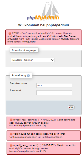

Hi Django,
nachdem ich jetzt doch eine ganze Weile mit dem Backup erstellen
verbracht habe, geht´s bei mir auch weiter.
Leider musste ich feststellen, dass eine defekte SD-Karte sich
problemlos beschreiben und auch auslesen lässt.
Erst ein Vergleich mit den Ursprungsdaten zeigte mir dass die Karte
einen Schuss hat.
Also jetzt eine SD-Karte und etwas Erfahrung reicher ging´s ans Updaten.
Hier habe ich nun einen Fehler bei "sudo apt-get dist-upgrade" bei dem
er phpmyadmin versucht upzugraden:
Es ist ein Fehler beim Upgrade der Datenbank aufgetreten:
 │ mysqldump: Couldn't execute 'SHOW FUNCTION STATUS WHERE Db =
 │ 'phpmyadmin'': Cannot load from mysql.proc. The table is probably
 │ corrupted (1728)
 │ Glücklicherweise sollte
 │ /var/cache/dbconfig-common/backups/phpmyadmin_4:4.2.12-2+deb8u2.2017-12-
 │ 20-00.14.11 eine Sicherung, die genau vor dem Upgrade durchgeführt
 │ wurde, Ihrer Datenbank enthalten (es sei denn, der Fehler trat beim
 │ Erstellen der Sicherungskopie auf - in diesem Falle wurden keine
 │ Änderungen angewandt). Ihre Optionen sind:
 * Abbruch - Damit schlägt die Operation fehl; Sie müssen dann ein
 │    Downgrade durchführen, das Paket reinstallieren, das Paket neu
 │    konfigurieren oder auf andere Weise manuell eingreifen, um das Paket
 │    weiterzuverwenden. Damit wird normalerweise auch Ihre Möglichkeit,
 │    andere Pakete zu installieren, beeinträchtigt, bis der
 │    Installationsfehler behoben wurde.
 │  * Nochmal versuchen - Die Abfragen mit allen Konfigurationsfragen
 │ erfolgen  erneut (darunter auch die, die aufgrund der Debconf-Priorität von
 │ Ihnen
 │    bisher nicht gesehen wurden) und dann erfolgt ein erneuter Versuch
22
 │ zur Durchführung der Operation.
23
 │  * Nochmal versuchen (Fragen überspringen) -  Versucht die Operation
24
 │ sofort
25
 │    erneut, alle Fragen werden übersprungen. Dies ist normalerweise nur
26
 │    nützlich, falls Sie nach dem Auftreten des Fehlers das

 Bei "Nochmal versuchen" schlug dann mit der gleichen Fehlermeldung
wieder auf. Abbruch und Ignorieren macht denk ich auch keinen Sinn?
 Wie kann der Fehler behoben werden?
 Danke und Gruß
 MacGyver
von Django01 (Gast)
Hi McGyver,
Da is deine phpmyadmin  Datenbank hinüber.
Generell nix schlimmes.
Versuch mal:
mysql -u root -p
drop database phpmyadmin;
Exit
sudo  apt-get purge phpmyadmin && sudo apt-get install phpmyadmin
Das problem ist ja das die Datenbank noch da ist  auch wenn du neu
installierst.
Deswegen erst mal db löschen und dann neu installieren.
Gruss
Django
von MacGyver (Gast)
Hi Django,
ich hab´s so probiert wie von dir beschrieben.
Dazu hab ich noch "apt --fix-broken install" ausgeführt, da die
Fehlermeldung "Die folgenden Pakete haben unerfüllte Abhängigkeiten:
 sonic-pi : Hängt ab von: libQt5printsupport5 ist aber nicht
installierbar" auftrat.
Jetzt weiß ich nicht ob´s geklappt hat. Ich kann mich wieder bei
phpmyAdmin einloggen und zur Überraschung ist auch die Datenbank mit
188941 Einträgen vorhanden.
Darum hab ich mal eine Screenshot zur Kontrolle mitgeschickt.
Nach Austausch der beiden angepassten php-Dateien müssten allerdings die
Datensätze anwachsen. Das ist nicht der Fall. Es werden noch keine neuen
Daten mitgeloggt.
Die "Startseite" kann ich zwar aufrufen, diese wird aber nicht mehr
aktualisiert.
MacGyver

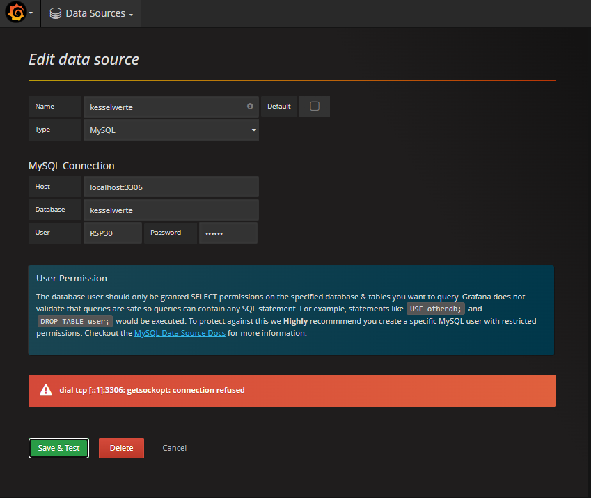

von Django01 (Gast)
Die json Datei schon importiert und die Datenquelle (also dein MySQL
Server) schon angelegt?
von MacGyver (Gast)
Hi Django,
ich hab das so verstanden, dass ich mich erst einlogge muss und dann die
json-Datei und den Datenbankserver dann bekannt mache.
Ich kann mich aber nicht einloggen, da die Seite http://<ip vom
pi>:3000/login nur leer ist.
MacGyver

von MacGyver01 (Gast)
ich habe auf nem anderen PI einen FHEM-Server bei mir am Laufen.
Da es bei der Heizung im wesentlichen um die Visualisierung der Daten
geht, ist hier Grafana eindeutig im Vorteil. Die Graphen in FHEM haben
hier noch etwas Aufholbedarf. Grafana ist hier eindeutig im Vorteil
(siehe Anhang) und sieht einfach professioneller aus.
Somit habe ich in FHEM nur einen Link erstellt, mit dem ich dann auf die
Grafana-Seite geleitet werde.
@Christian:
Die Binäre Auswertung wurde über eine "Value to text"-Funktion gemacht.
Wenn z.B. Heizkreissollwert 0 --> Text "AUS".
MacGyver

Ja, aktuell schreib ich alles in die Datenbank.
Und zwar so wie der Stream kommt. Ich leere die Datenbank bis auf die
letzten 2 Wochen.
Ich mach an Montag mal ein Update fertig und stell es online.
Heute geniesse ich die Sonne mit der Familie.
Gruss Django
Hallo Eddie,
die Datenbank der Heizung läuft bei mir auf dem PI für die
Heizungssachen. Werden also auf der SD-Karte mitgeloggt. Django hat das
glaub ich auf seiner NAS integriert.
Der FHEM-Server läuft auf einem eigenen PI und logged auf seiner
SD-Karte mit.
Jetzt ist die Frage was du mit "dem Rest" meinst? Bei mir sind das z.B.
Sensoren in den Zimmern für Temperatur und Feuchte. Wenn ich jetzt
nichts falsches schreibe, werden die Daten der Sensoren in FHEM nur als
*.txt abgelegt und sind dann über den Diagrammeditor visualisierbar.
z.B.:
2018-04-08_13:18:10 Wohnen.Temp humidity: 41
2018-04-08_13:18:10 Wohnen.Temp dewpoint: 7.6
2018-04-08_13:18:50 Wohnen.Temp temperature: 21.4
Bei Djangos Lösung werden die Daten in einer "echten" MySQL/MariaDB
abgelegt.
Hier gibt es sicherlich Lösungen darauf von FHEM zuzugreifen.
Ich würde aber sogar eher dahingehen, dass ich die Daten von FHEM auch
über Grafana mir darstellen lassen. Dafür fehlt mir aber gerade etwas
die Zeit ;-).
Bei mir landet momentan alle 5 Minuten ein "netcat" in der Datenbank,
damit diese nicht zu schnell wächst. Das wird über den cronjob
eingerichtet.
MacGvyer

ich würde gerne meinen Hargassner HSV 12 auch mit Grafana auswerten?
Wo kann ich die aktuelle Version deines Scriptes/How-to-do´s
herunterladen?
Kann ich das ganze parallel auf meinem FHEM-Pi laufen lassen? Alternativ
wäre noch ein Synology-NAS vorhanden.

Als Messengerdienst geht nun auch Telegram (wofür ich noch ein HowTo
schreiben muss).

Kann ja mal sein das du dein System rebootest.
Django
von Lukas B. (l_b)
Hallo Django,
sehr cool danke! Habe die IP der Heizung mittlerweile fix vergeben ;).
Für mehr hatte ich leider noch nicht Zeit.
Von der Lösung mit einem Raspbeery Pi, influxdb und grafana habe ich
schon mal in einem anderen Forum gelesen. Hört sich aber , sofern ich
das beurteilen kann, gut an.
Was für einen Raspberry PI würdest du denn empfehlen?
Ich denke für deine Dateien brauche ich noch  mehr Anleitung, was ich
mit diesen genau anstellen soll. Sorry wirklich ein leihe.
Gruß,
Lukas

Ich hänge leider gerade etwas bei phpmyadmin. Wenn ich versuche auf die
login-Seite zu gelangen, wird nur der code dargestellt. Seit php7.0
haben das Problem schon mehrere gehabt. Leider haben die Lösungen von
diversen Foren noch nichts gebracht. Eventuell kennst du das Problem?!
Grüße,
Lukas

von Rupert S. (rupert)
Gibt es zu deisem Datenstrom auch schon ein Reverse-Engineering, damit
man die einzelnen Daten zuweisen kann?
von Django01 (Gast)
Hi Rupert,
schrieb ne SD Karte in die Büchse und lass kurz was aufzeichnen.
Dann stoppst du die Aufzeichnung, nimmst die SD Karte raus und schaust
mal drauf.
In einer Datei(weiß nicht mehr welche) stehen die Zeilen drin.
Quasi als Tabelle nur in Text und die oberste Zeile ist der Index
welcher Wert was bedeuten soll in Abkürzung.
Ein paar haben sich direkt erschlossen und einige konnte ich erraten.
Aber beim rest bin ich zu wenig Heizungsbauer als die zu kennen.
Beste Grüße
Django
von Schöner Martin (Gast)
Meine Kanalzuordnung siehe Anhang.
Kann mich noch erinnern dass das nur minimal anders war zu Djangos
Zuordnung.
Vielleicht hilfts.
Ansonsten wie gesagt aufzeichnen und mit nem Screenshot vom Display
vergleichen zu einem bestimmten Zeitpunkt.
von Mario Lang (Gast)
anbei eine Liste mit Abkürzungen und Bezeichnungen, vielleicht hilfts
Für meine ECO HK40 konnte ich alle Werte zuordnen

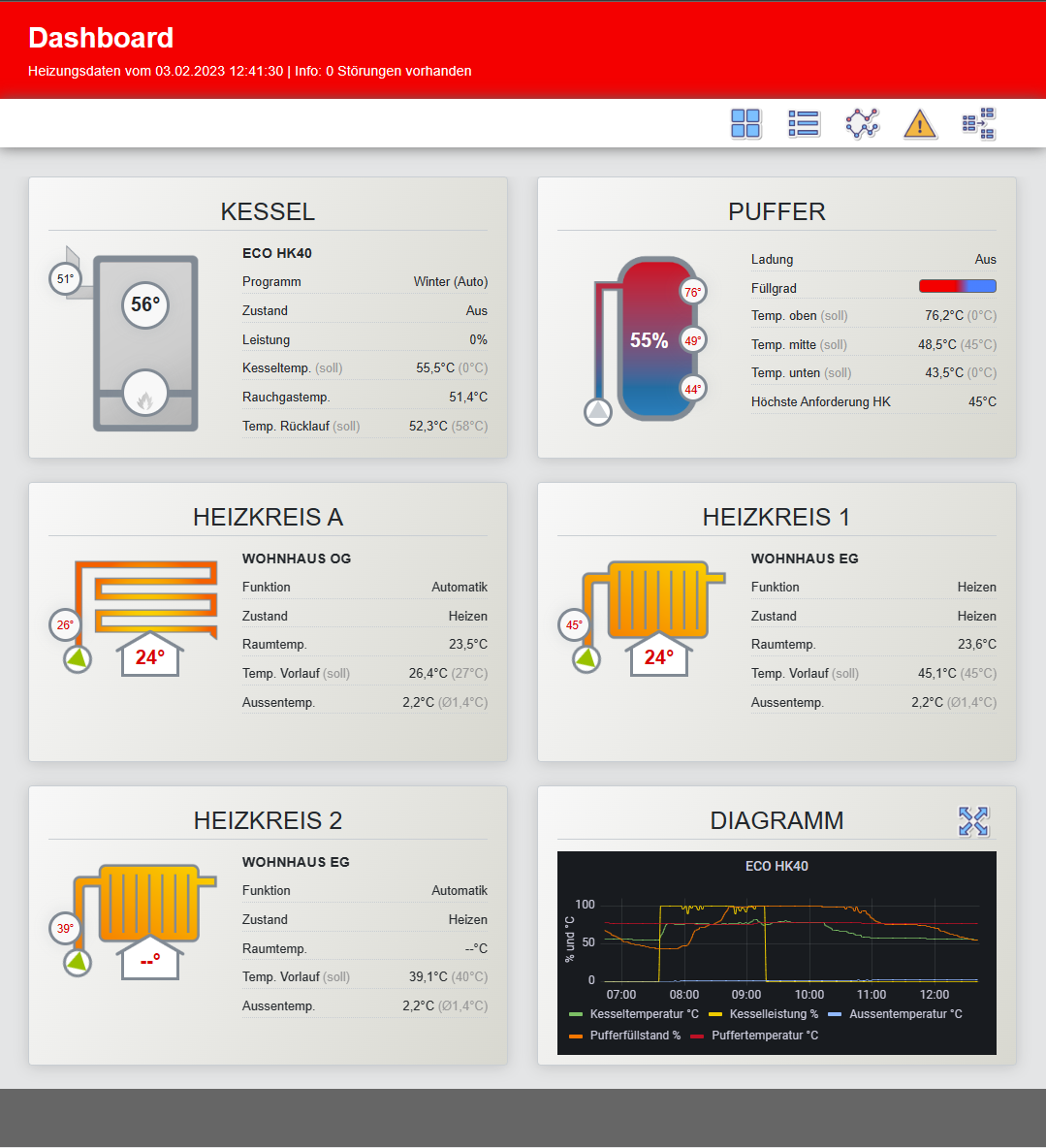

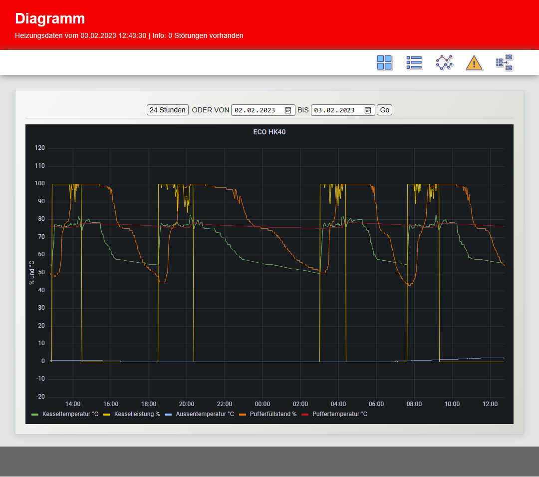

hier noch ein paar Screenshots meiner Umsetzung
Werte werden alle 2 Minuten mit einem php-Script per telnet abgeholt und
in eine csv gespeichert.
Visualisierung ebenfalls mit php auf dem eigenen Webserver, Diagramm mit
Grafana
Die letzten 3 Screenshots zeigen mein Provisorium wo ich alle Rohwerte
und teils schon zugeteilte aufbereitete Werte anzeigen lasse. So konnte
ich relativ leicht alle wichtigen / genutzten Werte herausfinden.
Die Tage im Grafana-Diagramm können mittels vordef. Std. od. Tage mit
dem Button links oder per Datumsfelder geändert werden.
Die Fehler in der Historie wurden selber provoziert um die
Push-Benachrichtigung auf das Smartphone zu testen. Der Fehler (falls
vorhanden) wird sofort nach dem abrufen der Daten (telnet) gesendet.
Eine einstellbare Sperrzeit (1 std bei mir) verhindert das der selbe
Fehler alle 2 Minuten gesendet wird. Ein neuer Fehler geht natürlich
wieder einmalig durch.

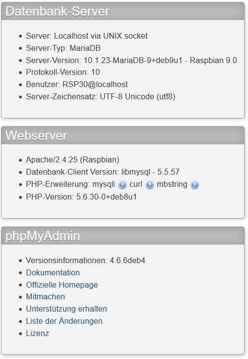

von Martin S. (macgyver01)
Hallo Django,
nach Jahren der Aufzeichnung auf SD-Karte ist nun meine 8GB
Speicherkarte voll geworden und meine Visualisierung läuft nicht mehr.
Nun habe ich mir gedacht ich zieh mir ein Image der Karte und spiel das
auf ne 32GByte Karte drauf. Hat so weit auch funktioniert. Ich hab dann
über raspi-config das Speichersystem erweitert so dass ich nun 25
anstatt 100% Verwendung habe. Kann das so funktioneren oder bin ich da
zu naiv rangegangen?
In Grafana wird scheinbar nicht mehr auf die Datenbank zugegriffen
(siehe Screnshot). Der Port 3306 müsste doch passen?
Mein Versuch mich in phpMyAdmin einzuloggen scheitert irgendwie mit
allen usern/Passwörter, die ich mir so aufgeschrieben habe. Leider kann
ich mit der Fehlermeldung nicht wirklich was anfangen.
Was könnte ich noch probieren?
Danke und Gruß
MacGyver
von Daniel (django01)
Servus MacGyver,
schau doch mal ob der Dienst überhaupt läuft (Screenshot sagt ja das die
entsprechende Datei dafür nicht existiert)
systemctl status mysqld (oder ähnlich bsp. mariadb)
Wenn der nich läuft kannst den mit systemctl start mysqld starten
So wie du die SD Karte erweitert hast, kannst das ruhig machen.
Ich würde per Disk Dump (also ein Image der kompletten SD Karte) und
danach erweitern.
Dann hast definitiv alles von der alten Karte auf die neue gezogen und
vorher immer ein DB Backup machen
Beste Grüße
Hab da mal was versucht siehe Anhang.
Die MySQL wurde doch durch die MariaDB ersetzt?
von Florian (mstrd308)
Django01 schrieb:
> Hi Rupert,
> mal drauf.
> Beste Grüße
> Django
Man kann auch einfach "$daq desc" (ohne Anführungszeichen) in den
Telnet-Stream schreiben und mit Enter bestätigen, dann liefert der
Stream auch die selben Informationen.
Das mit dem $DAQ DESC is Gold Wert!
