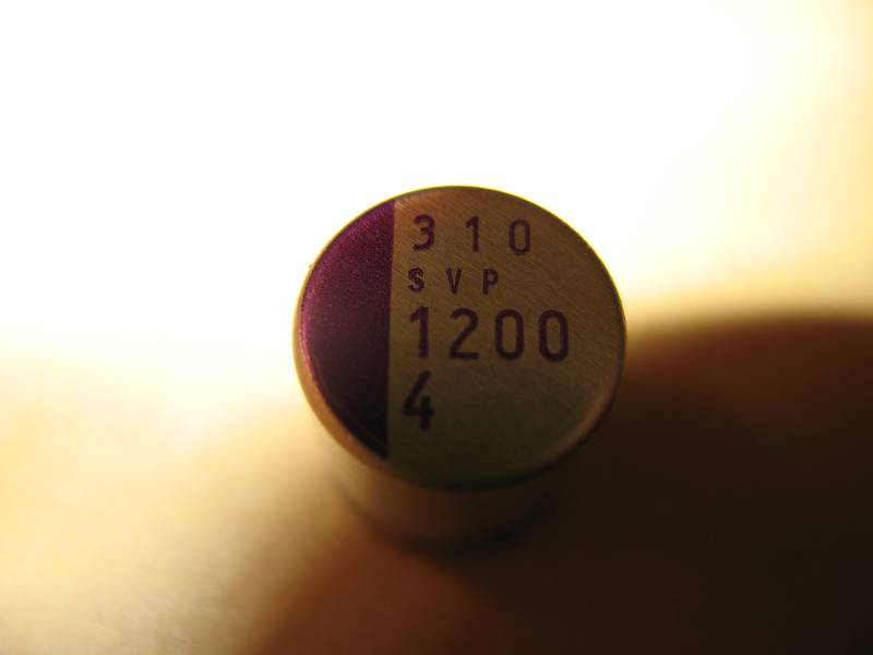

mir ist ein Kondensator einer alten Grafikkarte abgebrochen. Die
Bezeichnung lautet 310, SVP, 1200, 4. Die Farbe ist lila. Bedeutet laut
meinen Informationen 1200uF und 4 Volt!?
Da ich Probleme habe einen neuen zu finden, wollte ich wissen, ob ich
auch einen "herkömmlichen" Radial-Kondensator mit Beinchen benutzen
kann?
Ich hätte hier 1000uF  16V und 100uF  16V.
Vielen Dank für die Teilnahme.
LG Marco
Gast #2794524
wo ich  Ersatz finde?
reichelt.
auf low esr typ achten.
oder alte mainboard´s plündern.....
1000µ/6v
die sind zwar bedrahtet, sollten aber gehen.
die anwendung ist ja die gleiche .
-->snt.

Gast #2794714
hinz schrieb:
> Sanyo OS-CON SVP gibts z.B. bei Farnell.
Die Bezeichnung OSCON hat mir schonmal seeehr weitergeholfen, danke.
Nun müsste ich nur noch wissen, ob ich die Spannung und Kapazität durch
kleinere oder grössere Werte ersetze, falls ich nicht die exakte finde?
Was ist mit den Kondensatoren, die schwarz statt lila bedruckt sind.
Funktionieren diese auch?
Gast #2794798
Mehr Spannungsfestigkeit ist kein Problem, etwas mehr Kapazität auch
nicht.
Die Farbe eines Autos hat nichts mit seiner Motorleistung zu tun.
Gast #2797430
War beim Conrad der Laden hatte natürlich nicht das gewünschte Teil da.
Vom Internet lohnt sich eine Bestellung nicht wirklich.
Ich habe dann die (fast nicht) vorhandenen "Beinchen" versucht zu
verlängern und es stehend angelötet. Grafikkarte läuft wieder!
Danke allen für die Teilnahme und hinz für die Erläuterungen.
