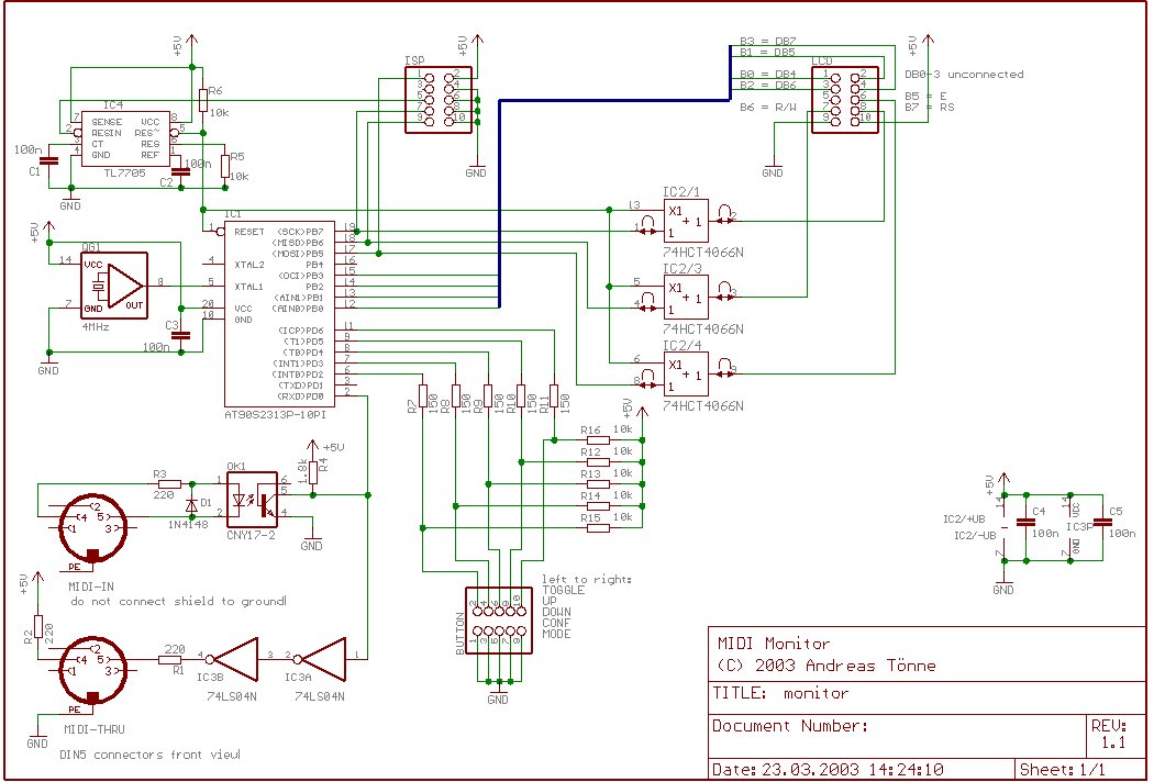

Eine Frage: Hat jemand ein asm Beispiel für einen ATMega 8,was mit AVR Studio 5.1 kompiliert wurde für mich übrig ? Ich versuche ein asm Beispiel eines 90s2313 auf ATMega 8 zu übertragen. Nur ich bekomme im Studio eine Fehlermeldung,die mir nicht ganz klar ist. Sie lautet: Fehler 1 Invalid Entry File. Value cannot be null. MIDI Monitor_5_0 0 0 MIDI Monitor_5_0 Der Fehler soll in Zeile 0 Spalte 0 auftreten ???? mfg Karl

... da kommt es Ich versuche,das auf mega 8 zum Laufen zu bringen. ... bis jetzt erfolglos ...das ist der ungeänderte Code mfg Karl
... der Schaltplan hiezu hab Kontakt mit dem Autor aufgenommen,aber er besitzt kein AVR Studio mehr ... ??? irgendwie schade drum ...

Hi >Ich versuche,das auf mega 8 zum Laufen zu bringen. >... bis jetzt erfolglos Vergiss meine erste Aussage. 'byte1', 'byte3' und 'byte3' stehen beim Assembler des 5er-Studios in Konflikt mit den gleichlautenden Funktionen: BYTE1(expression) BYTE2(expression) is the same function as HIGH BYTE3(expression) returns the third byte of an expression Dein Projekt ist ursprünglich mit AVR-Studio <5 entwickelt worden. Da war eine Assembler vorhanden, der diese Funktionen nicht hatte. Also, entweder du benutzt AVR Studio 4.19 (für Assembler sowieso sinnvoller) oder du benennst die Ausdrücke um. MfG Spess

... hab jetzt auf 4.19 upgedatet, AVRASM: AVR macro assembler 2.1.42 (build 1796 Sep 15 2009 10:48:36) Copyright (C) 1995-2009 ATMEL Corporation E:\!\ATMEL\midimonitor\MIDI Monitor\Test\MIDI Monitor.asm(17): Including file 'C:\Programme\Atmel\AVR Tools\AvrAssembler2\Appnotes\m8def.inc' E:\!\ATMEL\midimonitor\MIDI Monitor\Test\MIDI Monitor.asm(28): error: Redefinition of built-in symbol 'byte1' E:\!\ATMEL\midimonitor\MIDI Monitor\Test\MIDI Monitor.asm(29): error: Redefinition of built-in symbol 'byte2' E:\!\ATMEL\midimonitor\MIDI Monitor\Test\MIDI Monitor.asm(30): error: Redefinition of built-in symbol 'byte3' E:\!\ATMEL\midimonitor\MIDI Monitor\Test\MIDI Monitor.asm(39): warning: Register r16 already defined by the .DEF directive E:\!\ATMEL\midimonitor\MIDI Monitor\Test\BufferedUART.asm(92): error: syntax error, unexpected REGDEF, expecting SYMBOL or MACRO die kommen immer noch ... mfg Karl

Hab ich jetzt getan, 1 Fehler ist weg,jetzt tauchen andere auf ... E:\!\ATMEL\midimonitor\MIDI Monitor\Test\MIDI Monitor.asm(140) : error : Undefined variable referenced E:\!\ATMEL\midimonitor\MIDI Monitor\Test\MIDI Monitor.asm(141) : error : Undefined variable referenced E:\!\ATMEL\midimonitor\MIDI Monitor\Test\MIDI Monitor.asm(141) : error : Undefined variable referenced das betrifft anscheinend: InitializeUART ; set the speed of the UART - reading/writing is determined later InitializeUARTReading ; now we handle interrupts coming from the UART ... nur UART Werte sind doch initialisiert ? .SET UART_BAUDRATE = 31250 .SET UART_BUFFER_SIZE = 16 mfg Karl

Hi >Hab ich jetzt getan, 1 Fehler ist weg,jetzt tauchen andere auf ... Also, ich habe dein Zip-File mal entpackt. Lässt sich im AVR Studio 4.19 problemlos, also ohne Fehler aber mit Warnungen, assemblieren. Was sind denn das für komische Pfade bei dir: E:\!\ATMEL\midimonitor\MIDI Monitor\Test\ ^ MfG Spess

Hi
>ich verstehs nicht ... woher die Fehler kommen
Zum Beispiel durch so etwas:
.DEF UartBufferRead = r20 und .MACRO UartBufferRead
oder
.DEF UartBufferWrite = r21 und .MACRO UartBufferWrite
Wahrscheinlich noch mehr solch Eier drin.
MfG Spess

Hi Ich habe mal das mit den 'Byte' bereinigt. Damit kommen auch mit Assembler Version 2 keine Fehler mehr. MfG Spess
Der Tipp mit dem Assembler 1 war die Lösung ! hab jetzt nochmals auf 2313 umgestellt,und auf einmal kein Fehler mehr ! ... nur diese cpu ist nicht zu haben. Welche mpu ist im stk500 Kit drin? AT90S8515-8PC Beispiel Mikrocontroller nur Studio 4.19 kennt das inc File nicht mfg Karl
