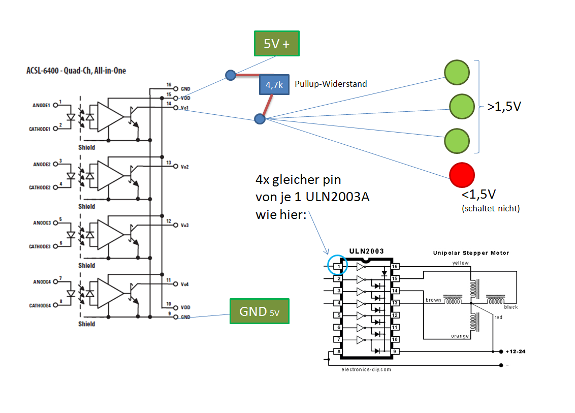

Hallo Forum,
ich habe seit KURZEM (vorher hat die Schaltung funktioniert) das
Problem, dass einer der 4 ULNs, die ich parallel nach einem ACSL6400
Optokoppler samt 4,7k Pullups geschaltet habe, nur knapp unter 1,5V als
"TTL high" erhält (Input vom ACSL vs GND vom ULN) - und wahrscheinlich
deshalb nicht mehr schaltet. Die übrigen 3 ULNs erhalten >1,5V.
Das Problem habe ich für alle pins dieses ULN, und erst seit ich meine
Platine auf ein Holzbrett geklebt habe.  Da ich kein Lötkünstler bin,
dachte ich es könnten sich Lötverbindungen gelöst haben (hatte den GND
pin im Verdacht)- aber die Stromzufuhr des ULN funktioniert wie gewollt?
Hässliche aber wahrheitsgemäße Skizze anbei.
Ach, die Stromzufuhr der4 ULNs wird per Relaiskarte gesteuert.  Wie
gesagt, bis vor kurzem haben alle 4 Chips geschaltet.
Danke für JEDE Hilfe/Idee - bin gerade operiert worden, falls das den
Ausschlag geben sollte :)
Gruß Jakub

Nein, Versorgungsspannung des ULN ist wie gewollt 12V.  Habe schon einen
anderen Chip probiert - gleiches Problem.  Das Inputsignal ist ja da,
und der Optokoppler sendet auch "high" und "low", nur dass das "high"
nicht den threshold von 1.5V übersteigt - bei den anderen chips
aberschon, und es ist 4x die exakt gleiche Schaltung...
Die ULNs stecke ich in einen Sockel - der ist verlötet an der Platine.
Danke!

@Jakub:
Im Datenblatt des ULN2003 ist ersichtlich, dass die Basen mit
Spannungsteilern versehen sind. Du schaltest diese parallel. Da liegt
der Hund begraben. Dein Pullup-Widerstand ist damit zu gross gewählt.

Hi Rodjer,
bin relativ neu in der Materie, deshalb zum Verständnis:  Es werden
nicht 4 Pins von demselben ULN parallel geschaltet, sonder 4x z.B. Pin 1
von je 4 ULNs - von denen nur je einer mit Versorgungsspannung
geschaltet wird.  So wird immer ein Schrittmotor angesteuert.
Wenn ich also kleinere Pullups (wieviel minimum? reicht es wenn ich auf
4,0k runtergehe?) verwende, steigt die Spannung am jeweils geschalteten
ULN einfach an?  Das würde auf jeden Fall  das Problem lösen.
...allerdings immer noch nicht erköäen wieso nur bei einem der 4 ULNs
die Spannung niedriger ist.
Dankeschön
Gast #2797488
Es gibt verschiedene ULMs, die haben andere Eingangswiderstände.
Mit 1.5V dürfte aber keiner von denen so richtig gehen.
(zwei BE-Schwellen in Reihe)
Mach den Steuerstrom höher (den 4k7 verkleinern) dann steigt die
Steuerspannung für die ULM und diese schalten dann auch sauber und
sicher durch.
Wenn das nicht gewährleistet ist gibts ev. Rauchzeichen.
Gruss Kurt
OP #2798310
Hallo Helfer,
also es war tatsächlich eine mangelhafte Lötstelle am Groundpin des
Sockels in dem der ULN saß.  Jetzt läuft alles, und ich habe mit 3kR
Pullups auch ein schön sauberes TTL Signal.
Danke, jedesmal eine Erleuchtung hier :)
#2800461
@Jakub Limanowski (katermurr)
Das ist recht hochohmig, da schafft der ULN möglicherweise nicht mehr
den vollen Strom. Dafür sollte man ca. 470-680 Ohm als Pull-Up gegen 5V
nehmen.
