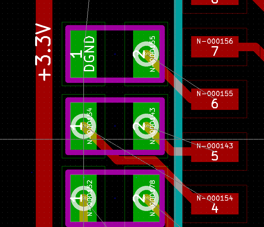

im Anhang seht ihr was meine Frage ist. Die Bauelementen unten
(Kondensatoren) werden mit den Pins oben über ein Via und eine Leitung
verbunden.
Warum zeigt Kicad den Ratsnest an (die direkte Verbindungslinie) wenn
die Verbindung über Kupfer schon steht? Das habe ich selten gesehen, es
wundert mich, weil das DRC auch nichts anzeigt. Bei anderen Bauteilen
läuft genau das gleiche problemlos.
Schöne Grüße!
Albert F.

Die linken Pads sind grün weil sie auf die untere Ebene sind. Vom
unteren Pad geht es mit einem Via nach oben, und dann eben auf dem
oberen rechten Pad.
Mich wundert es weil im Pad unten, im Via, auf der Bahn und im Pad oben
sind die Netnamen gleich....
Gruß,
Albert.

Hallo Albert F.
Ja. Und die Leiterbahnen sind halt oben.....
> Vom
> oberen rechten Pad.
Ich sehe kein Via. Die weissen Kringel sind KEINE Vias.
Das mit den Netznahmen stimmt ja auch, nur ist da kein Via.....und auch
sonst keine Leiterbahn / Verbindung oben.
reden wir irgendwie anneinander Vorbei?
Ein Bild von einem Via in Kicad siehst Du im Anhang als Kicad_Via.png.

Gast #2797455
Die vias sollten eigentlich eine Bohrung haben. Vielleicht fehlt die
Verbindung vom vias zum pad?
Das Stapeln der beiden ist vermutlich nicht die beste Idee.

OP #2797620
Guten morgen,
danke erstmal für die Antworten.
@Bernd: Da muss ich staunen! Es ist ein Via, wenn ich drüber rechtklicke
(neudeutsch) habe ich die Wahl, Bahn oder Via. Allerdings hat das Via
eine Bohrung.
Über die Via im Pad, ich versuche immer das Via ausserhalb des Pads zu
lassen, leider gelingt es wegen Platz nicht immer.
@hp-freund: Ich sitze jetzt nicht vorm Programm, aber vielleicht ist es
das.
Schöne Grüße!
Albert
In dem von Dir gezeigten Screenshot ist ja massig Platz. Pack doch die
Vias zwischen die Pads. Selbst wenn die dann die Pads noch berühren, ist
das viel besser als mitten im Pad. Die Gründe wurden von Bernd schon
genannt.
Ich kann mir vorstellen (hab das Programm grad nicht vor mir, kann's
also nicht ausprobieren), dass Kicad ein Problem damit hat, dass auf dem
grünen Layer (wohl unten) kein Track ist. Dass es Tracks mit Pads,
Tracks mit Vias, aber eben nicht Pads mit Vias verbindet.
Gruäss
Simon

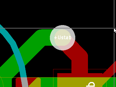

Persönliche Seite #2798001
Hallo Simon.
Das habe ich gerade mal probiert. Scheint aber nicht das Problem zu
sein. Siehe Anhang.
http://www.dl0dg.de
OP #2798358
Danke für die freundlichen Antworten.
Ich werde ein bisschen die Pads rausnehmen, überall wo es möglich ist,
es ist ja eine Hobbyentwicklung, und Eile habe ich nicht.
Zur Info, die Platine ist zweilagig, und die werde ich sehr vorsichtig
per Hand löten. Ich hoffe bis Ende Oktober die Platine am Laufen zu
haben.
