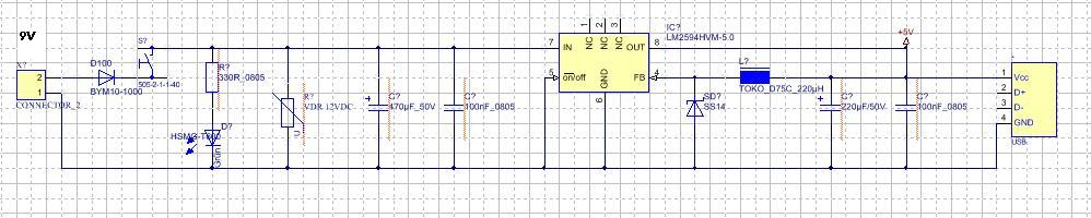

Hi.
Ich habe vor ein Ladegerät für ein Handy zu bauen, damit man sein Handy
auch unterwegs aufladen kann und sich keine Sorgen machen muss, dass der
Akku bald leer sein könnte.
Ein paar Fakten:
- Versorgung: 9V Blockbatterie
- USB-Ausgang
- "Feedback"
Die Versorgung kann wahrscheinlich auch aus einer anderen Komponente
bestehen wenn eine Blockbatterie auf Dauer nicht genug Spannung, Strom
liefern sollte.
Am USB-Ausgang sollten ca. +5V anliegen.
Strom am Ausgang maximal 1A und minimal 0,5A.

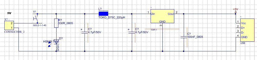

Nun weiß ich aber nicht welchen Schaltplan ich nehmen sollte, entweder
den Schaltplan mit dem LM2594 oder den Schaltplan mit dem TSR-1
(Schaltpläne im Anhang).
Jetzt meine Fragen an euch:
1. Was denkt ihr welche Variante für ein solches Projekt besser geeignet
wäre?
Der LM2594 oder der TSR-1 (Datenblätter im Anhang).

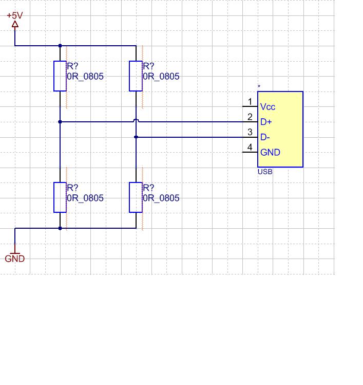

2. Soweit ich informiert bin benötigen neuere Handys ja eine Art
"Feedback" auf den Datenleitungen D+ und D-. Stimmt das ?
3. Und wenn ja was für Spannungen oder was für Informationen sollten auf
den Datenleitungen beim Handy ankommen?
Danke schonmal im Vorraus
