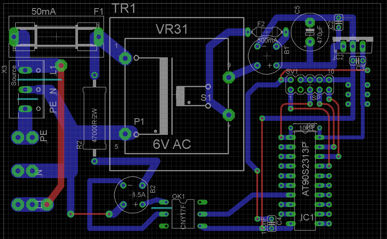

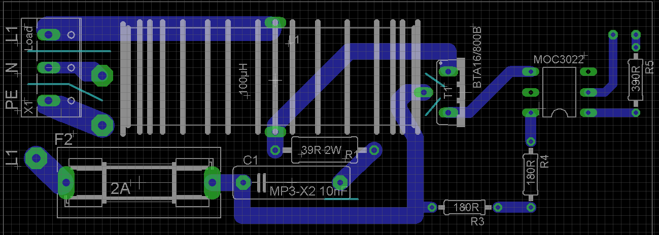

es wäre nett wenn mal jemand drüberschauen könnte. Es ist ein Dimmer für
230V Lampen. Bei den Türkisen Linien habe ich vor die Platine
einzuschlitzen um die Kriechstrecke zu erhöhen.

"Bei Netzspannung führenden Teilen ist ein perfekter Aufbau Pflicht ! So
ein Gerät muss auch nach mehrmaligem Runterfallen noch elektrisch sicher
sein"
Mach also mal 4 Befestigungsbohrungen rein.
Bau auch für die Ladt Schraubklemmen rein.
Die CPU Platine lässt sich sicher auch einseitig routen,
und wenn man eine andere Schaltung verwendet, braucht
man keinen so dicken 47k Widerstand.
http://www.dse-faq.elektronik-kompendium.de/dse-faq.htm#F.9.3
Ok1 könnte einen externen pull up Widerstand vertragen, der interne ist
doch recht hochohmig.

Optokoppler im normalen DIP sind nicht zulässig nch VDE für die Trennung
Logik/230V-Kreis. Das hat nichts mit den Werten des Optokopplers zu tun,
sondern mit dem Abstand der Pins, dafür gibt es VDE-gerechte
Ausführungen mit weiter auseinanderliegenden Pin-Reihen, z.B.
http://de.farnell.com/vishay/tcet1100g/optokoppler-high-temp-vde-rm10/dp/1328390
Gruss Reinhard

Also nach DIN EN 60664-1 Tabelle 4 sollte für 230V + 10% Überspannung,
Verschmutzungsgrad 2 und Isoliergruppe 3  sollte ein Kriechabstand von
2,5mm locker reichen. Diese Klassifizierung ist wirklich konservativ!
Beim DIP6 Gehäuse ist der Kriechabstand ca. 7,6mm und sollte mehr als
ausreichend sein.

Der Kriechabstand von 2,5mm gilt nur innerhalb des Stromkreises !!!
Hier soll aber eine sichere Trennung erreicht werden, und da sind 5,5mm
der min. Abstand !!!

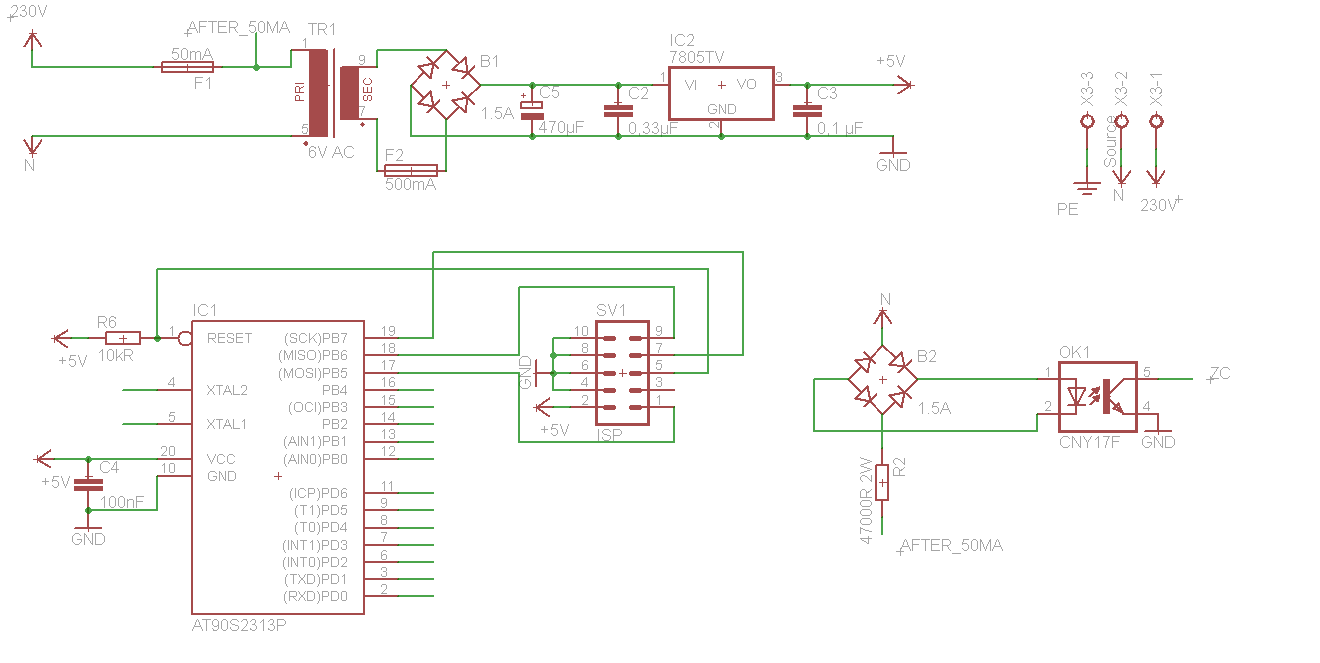

Steuerplatine:
Aber warum überhaupt den Optokoppler vom Primärkreis abnehmen. Da ist
doch schon ein Trafo drin. Da kann man das Signal aus dem Sekundärkeis
holen.
Einfach den 2. Brückgleichrichter ein den Trafoausgang.
Layout Steuerplatine:
Gelinde gesagt.....sieht das optisch eher suboptimal aus.
Leiterbahnwinkel mehr als chaotisch -> die sollten nur 0 - 45 -90 Grad
betrgaen.
Bei T-Stücken keine spitzen Winkel.
Warum runde Leiterbahnen, das ist doch kein HF-Design.

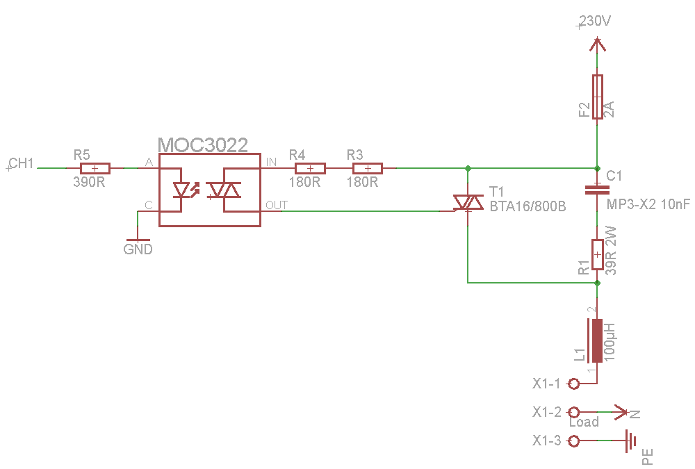

Wofür zwei Sicherungen im Steuerteil (Pri. und Sek.), eine reicht.
VCC Führung schlecht. Abblockkondensatoren nicht optimal gesetzt.
Layout Leistungsteil:
im groben siehe oben.
Und noch vieles mehr. Nicht böse sein, aber hierfür die
Leiterplattenkosten zu zahlen, da wäre ein Lochrasteraufbau fast
glücklicher.

Die Einfräsungen kann man sich sparen. Luft- und Kriechstrecken reichen
vollkommen aus für 230 VAC.

Ist er nicht, schliesslich gilt nicht der Abstand der Beinchen, sondern
der Abstand von Pad zu Pad auf der Platine, und in Pads mit Durchmesser
0 lassen sich schlecht Bauteile einlöten.
Gruss Reinhard

Das stimmt, der Abstand von Kupfer zu Kupfer muss 5,5mm betragen.
Es gibt ja recht preiswerte Kopller mit genügend Abstand.

Nicht nötig, knapp 3mm reichen für 230VAC. Aber deine Steuerplatine ist
arg verbesserungsbedürftig. Viel wurde ja schon genannt. Schau dir mal
die Leitungen von C4 (deinem Entkoppelkondensator) zum AVR an. Das sind
Autobahnen! Viel zu lang! Ausserdem braucht kein Mensch dermassen dicke
Leiterzüge am AVR, 0,3mm sind OK. Mit ein bisschen Köpchen macht man
alles einseitig, bestenfalls eine handvoll GREADE Drahtbrücken auf der
Oberseite. Das mit der Nulldurchgangserkennung wurde schon gesagt, die
ist nicht sonderlich gut. Ein 2. Gleichrichter + Vorwiderstand direkt an
den AVR ist deutlich besser. Ganz allgemein ist dein Schaltplan auch
schlech, soooo wenig Zeug zeichnet man ganz normal mit Verbindungen und
nicht zerrissen mit Labels. ZC fehlt am AVR, ist nur im CAD sichtbar und
damit als normaler Schaltplan FALSCH! Netzanschlüsse sind L, N und PE,
nicht 230V.

Die Steuerplatine am besten komplett neu :-), die Platzierung der
Bauteile ist sehr schlecht. C4 muss an den VCC Pin vom AVR und nicht ans
ende der Welt. Die restliche Schaltung -> ZC Pullup würde gut tun.
Der ganze Nulldurchgangsdetektor ist recht simpel, hier wäre ein Filter
angebracht, sonst erkennte man mehrere Nulldurchgänge :-)

Überspannungskategorie.
Mehr kann man als Hilfestellung nicht geben.
Hier um +/- 0,5mm oder gar internationale Vorschriften und Normen zu
streiten ist doch eher nebensächlich.
Bei dem Design um das es geht liegen wir ja eher im Hobbybereich oder
sagen wir mal Elektor....Schönwetterelektronik.
Das Ding sollte auf jeden Fall zu berührbaren metallischen Teilen die
doppelte Basisisolation also min. 5,5mm Abstand haben.
(Optokoppler, Trafo Pri. Sek., MOC3022)
Mfg.

Denn der 47k / 2W Bräter für die Nullspannungserkennung sind mehr als
merkwürdig. Warun nicht hinter dem Trafo ?
Die Schaltung ist ja keineswegs neu und unerprobt, sondern tut in
hunderten Geräten ihren Dienst.
Die Einfräsungen kannst du so lassen, da sie ja auch sicherlich nicht
schaden.
Nulldurchgangserkennung: Mit ein klein bisschen mehr Aufwand kriegt man
wesentlich bessere Ergebnisse:
Beitrag "Re: Triac, Nulldurchgang erkennen (galvanisch getrennt!)"
