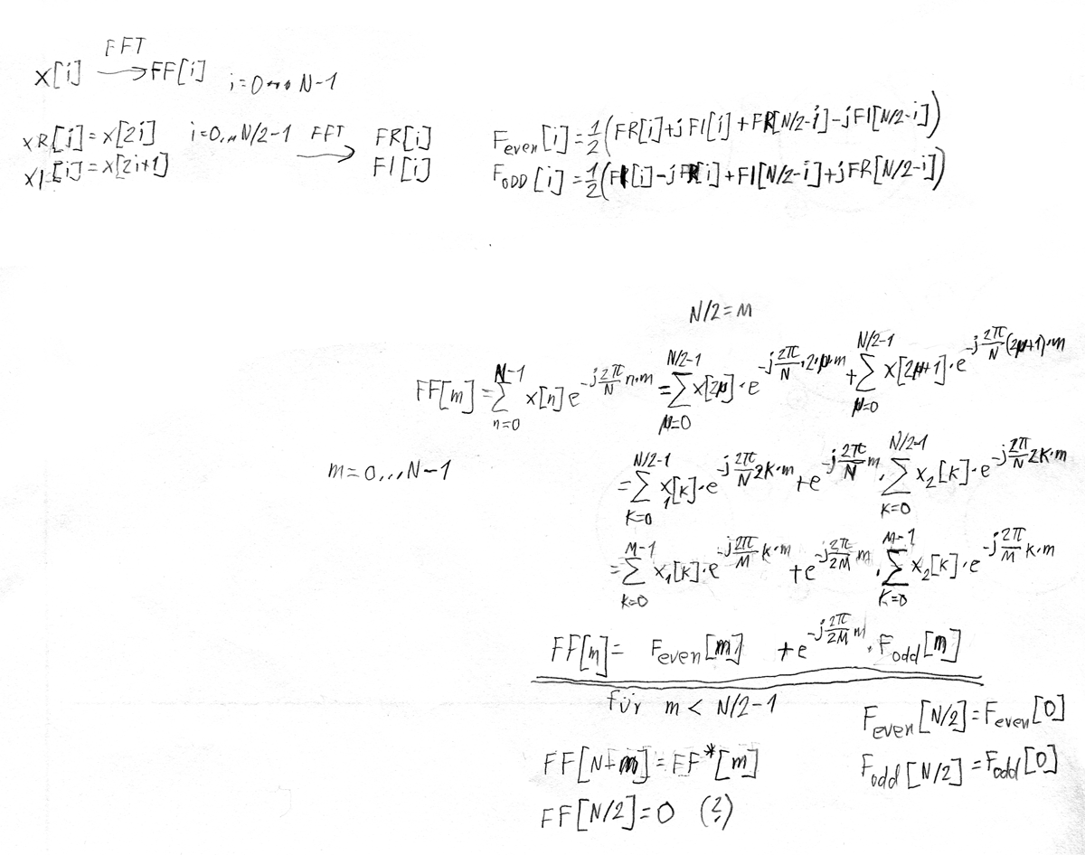

das andere Dokument hatte ich auch schon gefunden, bei der z.B. hat mich
Google zur FH München geführt. Das ist das zweite, das ich auch schon
erwähnt hatte. Auch da geraten die Indizes etwas durcheinander, vor
allem wird dazu kein einziges Wort gesagt, wie das zu interpretieren
ist.
Aber ich hatte mir genau diese Vorlage vorgenommen und danach die Sacher
selber hergeleitet, vielleicht zur Info ein Scan vom Schmierblatt mit
meinen Notizen...
Daraus habe ich dann auch entsprechenden Code gemacht - und er
funktioniert.

Der Code ist noch vorläufig, Hauptsache, der funktioniert erst einmal
vom Prinzip. xr[] und xi[] sind die Arrays für die Real- und
Imaginärteile der FFT. Beim Aufruf stehen die 4096 reellen Werte in
xr[]. Da es sich um gespiegelte Werte handelt, also xr[i] = xr[4096-i],
kann man später auch nur die Hälfte als Eingangswerte nehmen und den
Rest entsprechend umkopieren. Diese 4096 Werte werden auf die ersten
2048 Zellen von xr[] und xi[] verteilt. 2^m ist die Größe der FFT, m ist
bei mir also 12 und n daher 4096. dir ist 1 für eine FFT und -1 für eine
IFFT, der Unterschied ist lediglich ein konstanter Faktor nach der FFT.
Die Parameter für die aufgerufene fft() sind die gleichen wie für diese
fft_r(), es wird aber fft mit m-1 aufgerufen, also eine 2048-FFT.
Danach müssen die Ergebnisdaten aufbereitet werden. Zuerst trennt man
das Ergebnis in zwei Teilergebnisse f1 und f2 (jeweils mit Real- und
Imaginärteil, also f1r, f1i, f2r und f2i) auf, genau so, wie ein paar
Seiten zuvor beschrieben für eine FFT mit zwei getrennten Datensätzen
gemeinsam (das Verfahren war verständlich, da es immer gleich viel
indizes blieben). Diese beiden Teilergebnisse werden dann zu einem
großen zusammengefaßt (die Zeile nach Berechnung von r1r, r1i, r2r und
r2i mit cos und sin). Da mein Ergebnis auch nur reelle Komponenten
enthält, berechne ich auch nur den Realteil, eine weitere Zeile wäre für
den Imaginärteil nötig, der entsteht, wenn die reellen Einganswerte
nicht gespiegelt sind.
Meine Herleitung hat ergeben, daß beim Berechnen des Ergebnisses nur die
untere Hälfte mit Index 0-2047 herauskommt, die obere Hälfte ist
konjugiert komplexe gespiegelt, also ff[4096-i] = konjugiert(ff[i]).
Davon steht in den Dokumenten z.B. kein Wort, das wird wohl nur mündlich
in den Vorlesungen gesagt... xr[2048] und xi[2048] fehlt bei den
Eingangsdaten, da 4096-2048 = 2048 ist, da sich die Eingangsdaten der
2048-FFT wie sonst auch aber unendlich wiederholen (es wird ja
angenommen, daß die periodisch sind), sind die identisch mit xr[0] und
xi[0].
Das Ergebnis von ff[2048] fehlt aus dem gleichen Grund. Ich brauche das
Element bei meiner Anwendung nicht, es ist für ein FIR-Filter mit
Koeffizienten -2047...+2047 (gefenstert). Ich nehme mal an, daß es auch
identisch mit ff[0] sein könnte, evtl. aber auch komplett Null. Auf
jeden Fall ist der Imaginärteil Null, denn ff[2048] muß ja konjugiert
komplex zu sich selbst sein.
