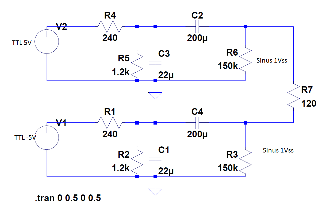

ich muss TTL Signale 5V und -5V in Sinussignale 1Vss umwandeln.
Die Frequenzen betragen 1Hz und 125Hz.
Also zu jedem Signal gibt es ein um 180° phasenverschobenes Signal.
Das ganze habe ich mit einem Bandpass gelöst. Soweit funktioniert das
auch, bis ich einen Umwandler von 1Vss auf 11uAss anschließe. Danach
bricht mir entweder die Spannung ein oder das Signal wird ganz verzerrt.
Dieser Adapter hat einen 120 Ohm Abschlusswiderstand zwischen jedem 0°
und 180° Signal.
Wenn der Adapter mit dem 120 Ohm Abschlusswiderstand angeschlossen wird,
dann verändere ich doch den Bandpass.
Ich benötige alle Signale TTL, 1Vss und die 11uAss. Das bedeutet, die
Schaltung muss ohne und mit Adapter ein 1Vss Sinussignal liefern können.
Der Adapter darf das Signal nicht verändern.
A. Wie kann ich die Schaltung verändern, dass dieser Adapter keinen
Einfluss auf die Signale nimmt?
B. Ist es mit dieser Schaltung überhaupt möglich? Gibt es eine bessere
Möglichkeit?

Nur alleine mit R + C wirst du keinen vernueftigen Bandpass hinbekommen.
Die erreichbare Guete des Filters ist zu klein.
Was du brauchst ist entweder einen aktiven Bandpass mit einem OP drin
oder einen Bandpass mit einer Spule und einem Kondensator.
Da du aber eine Frequenz von 1 Hz filtern willst werden die Spulen schon
recht Gross. Deshalb wuerde ich dir deshalb zu einem aktiven Filter
raten.

Wenn du aus einem Rechteck einen Sinus machen willst brauchst du nicht
unbedingt einen Bandpass. Unterhalb deiner Grundfrequenz gibt es eh
keine Unterwellen. Du hast nur Oberwellen und dafuer reicht ein Tiefpass
aus.

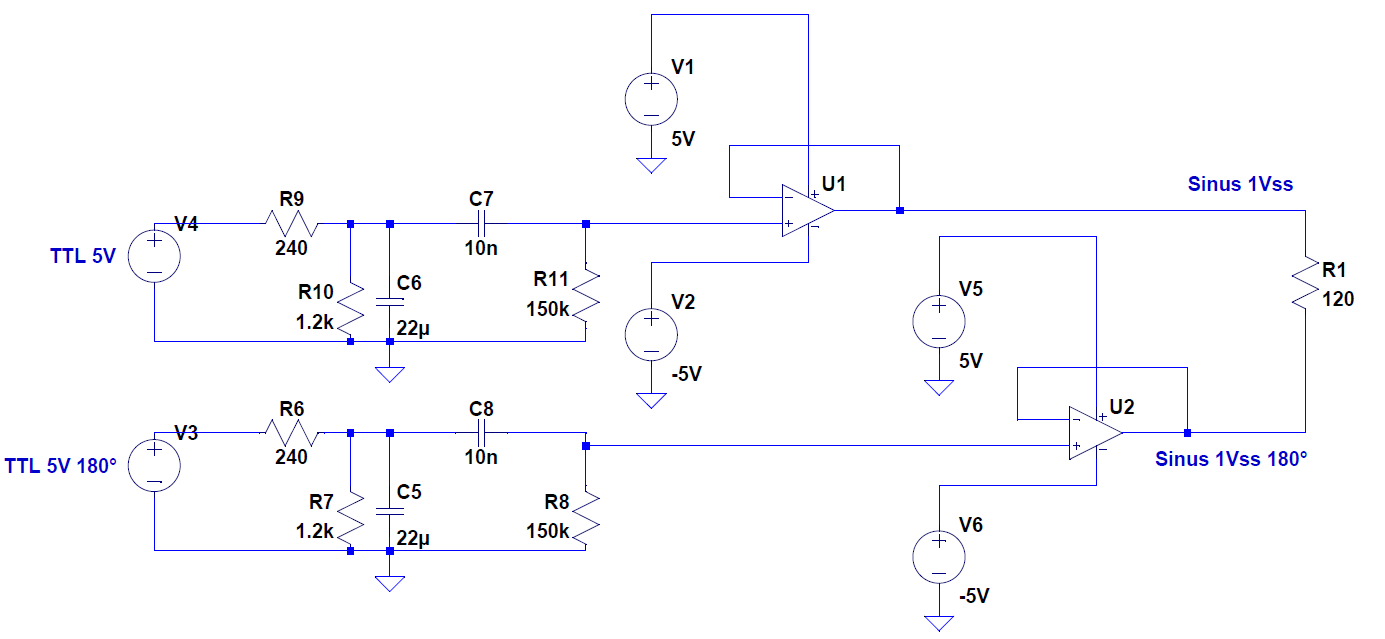

Danke für den Hinweis, mir ist allerdings noch nicht ganz klar, wie ich
die Spannung einstellen kann.
Anbei ist einmal die Schaltung mit zwei aktiven Filtern.
Ähnelt einem Sallen-Key-Bandpass.
--> Wie kann ich diese Schaltung mit nur +5V Versorgungsspannung für die
OPs betreiben?
Das Ausgangssignal sollte ca. -0,5V ... +0,5V betragen.
Nicht im entferntesten aehnelt das einem Sallen-Key Bandpass.
Das ist deine urspruengliche Schaltung mit einem Buffer dahinter.
Der Frequenzgang ist dabei genauso platt.
Ein aktives Filter hat mindestens eine Rueckkopplung vom Ausgang zum
Eingang der Schaltung. Und genau diese Rueckkopplung erhoeht die Guete
des Filters.
> OPs betreiben?
In dem du den Eingang des OPs auf halbe Betriebsspannung legst und einen
Koppelkondensator vorsiehst.

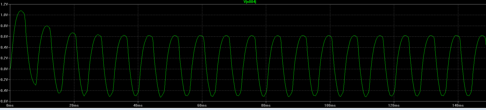

Danke für den Hinweis. Darauf bin ich nicht gekommen. Erst lege ich den
Offset auf das Signal bearbeite es mit dem OP und am Ende filtere ich
den Offset durch den Kondensator wieder heraus. Hab's siumuliert und es
klappt perfekt. Danke nochmal.

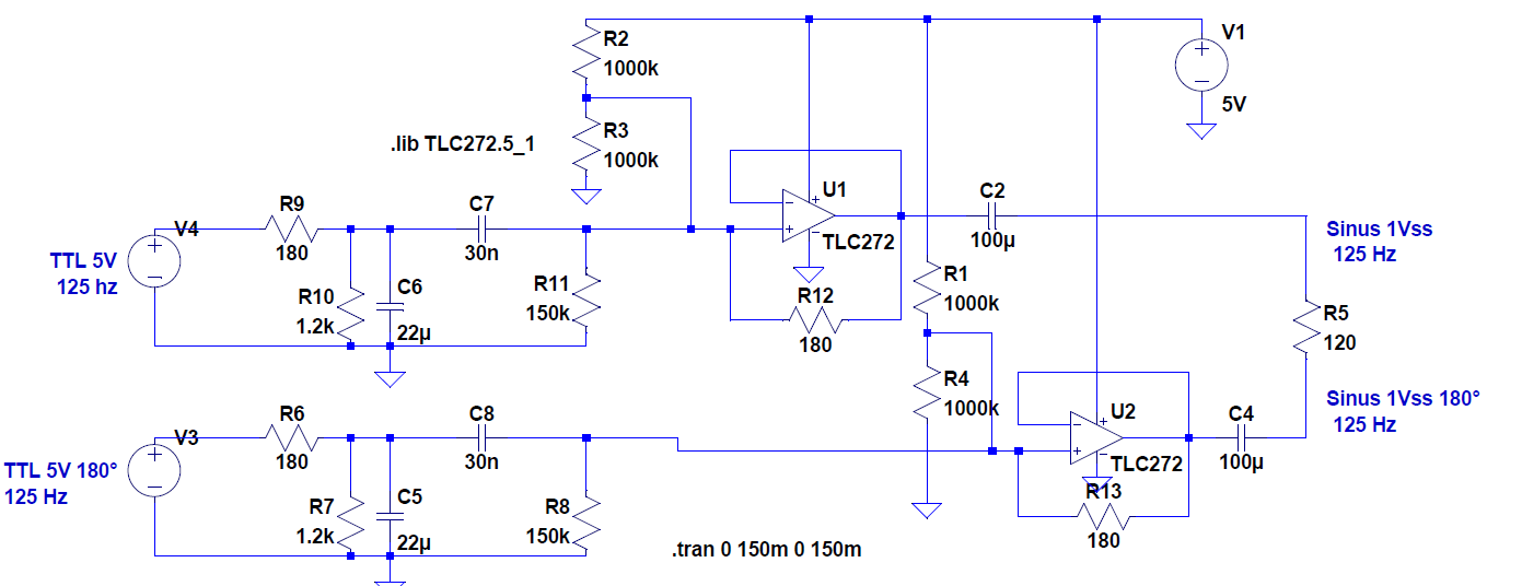

Hallo!
Ich habe jetzt den aktiven Bandpass erstellt, siehe Anlage.
Doch leider bricht mir die Spannung sofort ein, wenn ich den 120Ohm
Widerstand zwischen beiden Signalen setze.
In der Simulation funktioniert es einwandfrei, doch in Realität leider
nicht.
Der TLC272 hat einen maximalen Ausgangsstrom von +- 30mA.
In der Simulation fließen ca. 18 mAss.
Woran kann es noch liegen, dass die Spannunge einbricht?
Hat jemand eine Idee?
Ich wäre euch sehr dankbar.
