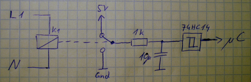

es geht um die Erfassung von 230V ein/aus mit dem Mikrocontroller. Ja
ich weiß, es gibt zahlreiche Beiträge und Anleitungen dazu, aber es geht
hier nicht mehr konkret um die Realisierung, sondern um ein Problem
während des Betriebs.
Die Möglichkeit, diese Sache mit Optokoppler zu realisieren habe ich
anfangs nicht bedacht/gelesen, deswegen habe ich mich für eine Variante
mit Relais entschieden (888H-1CCFCE 220/240, Datenblatt siehe Anhang,
Schaltplan ebenfalls).
Wenn die 230V nun am Relais anliegen, erwärmt es sich nach einigen
Minuten bis auf 50°C, was mir ein wenig viel vorkommt. Ist das normal?
Ich wollte die Schaltung in einem Gehäuse verbauen (ohne Lüftung), aber
das ist denke ich in dem Fall nicht sinnvoll oder? Was auch noch ein
Problem sein könnte, ist ein Elko, der direkt (<5mm Abstand) nebem dem
Relais platziert ist. Der wird diese Wärme auch nicht besonders gut
vertragen oder?
Danke schon mal für die Hilfe.
Lg Andi
von ich (Gast)
Laut Datenblatt verbräht sie Relaisspule knapp 800mW. Da ist eine
Erwärmung nur natürlich.
von astroscout (Gast)
das sehe ich genau so, allerdings kannst du das Relais auch bis 70°C mit
Wechselstrom betreiben, das ist also kein Problem.
Du könntest eine Gleichrichtdiode an der Spule verbauen, dann kommt nur
jede zweite Halbwelle durch und du hast weniger Verlustleistung und
somit wird dein Reilais weniger warm.
Außerdem solltest du noch eine Freilaufdiode an der Relaisspule
verwenden.
Zu dem Elko: Guck einfach im Datenblatt nach, welche Temperatur der
aushält. Allerdings gilt: Je höher die Betriebstemperatur, desto
geringer die Lebensdauer der Bauteile.

von melkkuh (Gast)
Vollkommen normal. Es gibt Industrie-Relais, an denen verbrennt man sich
fast die Finger, wenn die mal einige Stunden eingeschaltet waren. Wie
immer halt, in der Industrie: Strom wird dort an allen Ecken und Enden
verschwendet. Aber so richtig verschwendet, nicht nur so ein bisschen
wie im Privathaushalt.
von A. B. (brewnera)
Im Datenblatt steht bei 220/240V Type 3.4mA bei 27400 Ohm
Spulenwiderstand. Mit I^2*R gibt das gute 300mW. Wie kommst man da auf
800mW? Oder red ich kompletten Blödsinn? ^^

von ich (Gast)
Stimmt schon, aber eine Spalte weiter steht was mit 0,75VA.
Wie das errechnet wurde weiß ich auch nicht. Denn 230V / 27400 Ohm sind
auch nicht 3,4mA.

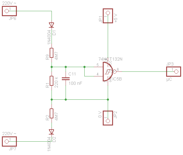

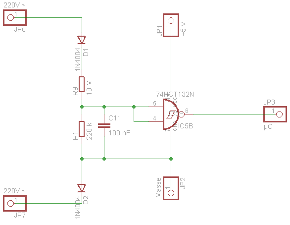

von Volker U. (volkeru)
adfg54wz schrieb:
> Die Optokoppler-Lösung ist bestimmt nicht schlecht, es gibt aber auch
> nicht galvanisch getrennte Lösungen.
Eben! Warum nicht einfach einen Spannungsteiler 10 MOhm / 220 kOhm.
Macht am 220 kOhm einen schönen 5 V Sinus - noch einen NAND Schmitt
Trigger und das Rechteck ist perfekt. Und die Trennung zum Netz über 10
MOhm ist schon "fast" galvanisch. Selbst Experimentalgeräte in der
Schule von Leybold werden so direkt am Netz betrieben. Sorgen würde ich
mir da keine machen...
von Harald W. (wilhelms)
Dann aber bitte einen für 230V geeigneten Widerstand oder mehrere in
Reihe!
Gruss
Harald
von Peter II (Gast)
aber damit ist die Spannungerkennung viel zu empfindlich, da reicht
schon ein langes Kabel um einen falschen zustand zu erkennen. Es sollte
schon ein gewisser strom flißen.
Natürlich, davon war ich ausgegangen :)
Naja, es fließen etwa 20 µA im Spannungsteiler. Und Störungen können
sich allenfalls zwischen dem 220 k Widerstand und dem Schmitt-Trigger
bemerkbar machen. Da ein Schmitt Trigger auf CMOS Basis (fast) keinen
Eingangsstrom aufweist, muss da schon eine heftige Störung reinhauen, um
die Spannung über längere Zeit so stark zu beeinflussen, dass der
Schmitt Trigger falsche Ergebnisse liefert. Man kann ja noch einen
Kondensator zwischen den Eingang des Schmitt Triggers und Masse setzen,
um kurzzeitige Störungen auszufiltern. Ich denke, diese Lösung ist dann
sehr robust. Wichtig ist nur der Verpolungsschutz auf der Eingangsseite,
damit die 230 V nicht an der Masse liegen können. Also zwei 1N4004 vor
und hinter dem Spannungsteiler, damit keine negativen Spannungen an den
Schmitt Trigger kommen.
Zu bedenken ist, dass der Ausgang ein kontinuierliches Rechtecksignal
liefert, solange die Netzspannung da ist. Sobald die Netzspannung
ausfällt, ist das Rechteck weg. Im Mikrocontroller würde ich einen
Zähler laufen lassen, der von der Netzspannung ständig zurückgesetzt
wird. Sobald die Spannung ausfällt, läuft der Zähler über und man kann
auf den Ausfall reagieren. Je nach Zählerstand sogar nach einer beliebig
einstellbaren Ausfallzeit. Das geht mit der Relais-Lösung nicht!

> Wie wäre es z.B. mit einem abgeschirmten Gehäuse für die Schaltung? Im
> übrigen kann ich mir kaum Störungen vorstellen, die so lange anhalten,
> dass mehrere Sinuswellen der Wechselspannung nacheinander weggedrückt
> bzw. verfälscht werden.

Da handelt es sich im schlimmsten Fall um Millivolt. Anbei mal das
Schaltbild, wie ich es mir gedacht hatte...
von Daniel (Gast)
Die Zeitkonstante 220k||100nF könnte ein bisschen happig sein, das ist
schon fast eine Netzperiode...
von kamikaze (Gast)
@Volker U. (volkeru)
Was passiert eigentlich wenn die Phase an JP7 liegt und du dann an Masse
fasst?
Zumindest einen symetrischen 10M würde ich persönlich vorziehen.
Okay, war nur so dahingerotzt :). Dann nehmen wir 10 nF. Ausprobieren.
Außerdem muss in der Schaltung auf JP7 unbedingt Masse/Nullleiter
liegen, sonst knallts :). Habe ich vergessen, richtig zu bezeichnen. In
dem Fall kann man dann auch D2 weglassen.
von Daniel (Gast)
Volker U. schrieb:
Nee, war wahrscheinlich sogar richtig, es ging ja nicht um
Nulldurchgangs- sondern Ein-Aus-Erkennung. Mein Fehler.
> fasst?
Du meinst so, wie im beiligenden Bild? Dann darf auf JP7 auch die Phase
liegen.
Dann muss der digitale Kreis (5V/0V) aber galvanisch entkoppelt sein vom
Netz, sonst entsteht an R1 kein Spannungsabfall.

von ich (Gast)
Geht es nicht auch so?:
Man kommt mit L, N und PE an, PE ans Gehäuse, L und N an einen
Brückengleichrichter. Hinterm Brückengleichrichter kommen dann ca. +325V
Wellen an. Diese über einen Spannungsteiler auf ca 5V bringen.
7.2M Ohm und 100k Ohm (U²/R = 320V² / 7.2M = 14mW)
Dann damit an den Schmidttrigger. Evtl noch per 100nF Kondensator
Filtern oder aber mit einem Elko+100nF glätten/säubern.
Somit kann man L und N auch vertauschen. Da eins der beiden Leitungen
aber mit der Masse verbunden ist, muss doch nur drauf geachtet werden,
dass die Steuerschaltung Galvanisch vom Netz getrennt ist, was aber
ansich ja der Fall ist.
Alternativ ein Trafo, Gleichrichter, Elko, 5V Regler und da Auswerten
oder mit der Wäre vom Relais leben.

Hmm, wo ist da der Unterschied zu meiner Schaltung oben? Außer dass du 4
Dioden benutzt und ich eine?
Eben! Das ist das Problem. Wenn du die Masse der Steuerschaltung mit der
Phase verbindest, liegt die Steuerschaltung auf einer pulsierenden 230 V
Wechselspannung. Das ist relativ unelegant, um es mal freundlich
auszudrücken ;).
Ich würde immer den Trafo nehmen. Wiegt zwar etwas, kostet aber wenig
und hält ewig. Einmal gleichrichten, mit Schmitt Trigger in Rechtecke
wandeln und damit den Zähler eines µC regelmäßig zurücksetzen. Bei
Ausfall der Spannung läuft der Zähler nach einer einstellbaren Zeit über
und man kann reagieren.
