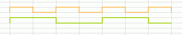

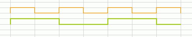

Bin neu in VHDL und verstehe folgende Anweisung nicht:
zB.:
Signal <= NOT signal;
Da fehlt mir irgendwie der Knackpunkt!
Vorallen, was das Halbieren von Frequenzen angeht?????? Warum und Wie
Kann mir das bitte wer mal klar machen?
Danke, Andreas!
von Michael (Gast)
Du invertierst das Signal --> aus den booleschen Wert '1' wird '0'
oder aus '0' wird '1'.
Also überschreibst Du den alten Wert mit dem Neuen (den invertierten)
if (CLK'event and CLK = '1') then
   NEW_CLK <= NOT NEW_CLK;
end if;
Immer wenn eine ansteigende Flanke kommt, dann wird das Signal
"NEW_CLK" invertiert. Am besten ist wenn Du ein CLK aufmalst. (siehe
Anhang)
