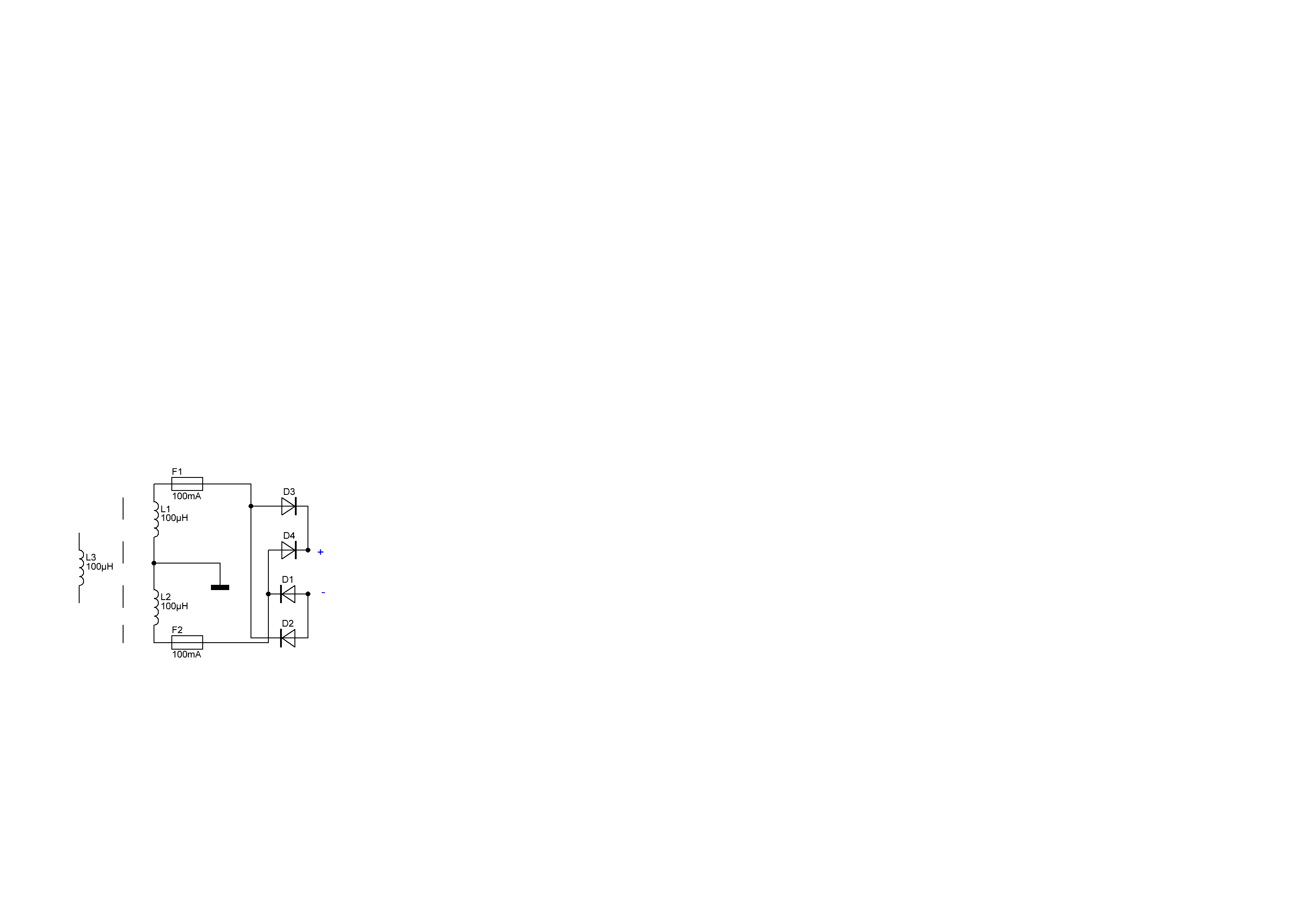

von Marc (marcne555)
von nicht "Gast" (Gast)
Heißt das nicht wenn ich 230V an der einen Seite dran mache, dass auf
der anderen 24V rauskommen?!?

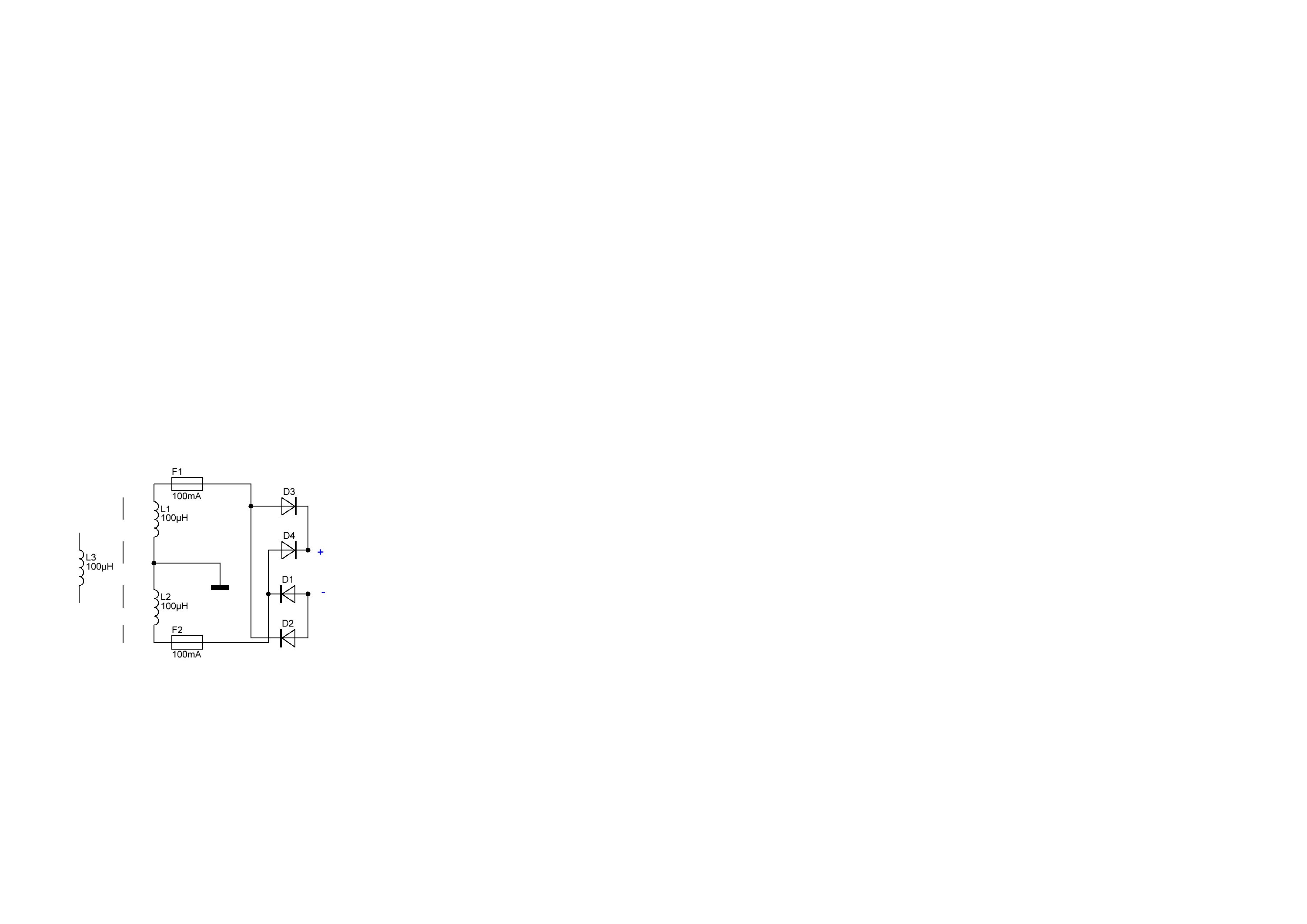

Hab mich beim oberen Transformator vertran, der war nur 1x24V:
Diesen werde ich jetzt bestellen:
http://www.conrad.de/ce/de/product/716659/Sicherheitstransformator-Serie-EL-230-V-2-x-24-V-208-A-100-VA-Block/2170284&ref=list
Oben gennante Teile habe ich jezt :)
Habe die Schaltung von mavin nun begriffen und mal nachgebaut.
Meine Beobachtungen:
Trafo erhitzt extrem nach 3 sekunden
Es werden 68 Volt zischen + und - ausgegeben!!!!!
Hab dann aus Respekt vor den großen Elkos am Ende (+/-) ganz vorsichtig
kurzgeschlossen, schreckte aber gleich wegen der Funken Wucht zurück.
Kann man das ganze schwächen, oder habe ich vielleicht was falsch
gemacht??
Bitte um erneute Hilfe
Ergänzung: Trafo gibt nach zusammenlegen der Ansclüsse 50Volt
Sorry passte nicht mehr in den anderen Beitrag:
@mawin
danke für die schnelle Antwort.
Aber sind 68 volt nicht zu viel für den IC?
Dumme Frage: Wie liest man die Dioden in deiner Schaltung?
1. + > -
2. - > +
Hatte nach dem normalen Schaltungssymbol auf 1 getippt
nicht lachen, wenn ichs falsch gemacht hab :(
Aber das kann ja nicht sein oder? Sollte ja dann nicht gehen oder
Spannung verdreht ausgeben.
meinst du 1. ?
Habe, dass noch mal anderst gemacht, so dass es auch mehr Sinn macht.
Da musste ich erstmal noch dickere Dioden nehmen. Aber auch mit großen
hat irgendwas geraucht, und ein Kondensator hat sich oben gewölbt :(
Es macht keien Sinn, + da dran zu schrieben, wo - rauskommt.
Vermutlich hast du die verpolt betrieben.
So lange du das mit + und - nicht auseinanderhalten kannst,
solltest du dir ein anderes Hobby suchen.
Hmmm Es ist doch so, dass am Strich an der Diode Minus ist, am anderen
Teil +. Beim Schaltbild ist das auch so.
Also dürfte in meinem Aufbau dort, wo die Strich hingehen -sein und
umgehkert. Ist aber nicht so.
Ich stell mich ja nicht, kenne das Gesetz nur so, und es war auch immer
so.
sorry mein Fehler, war, dass ich
mir den Kreislauf nicht vorgestellt habe. Das mit + und - ist ja nur die
Richtung. peinlich
