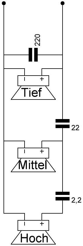

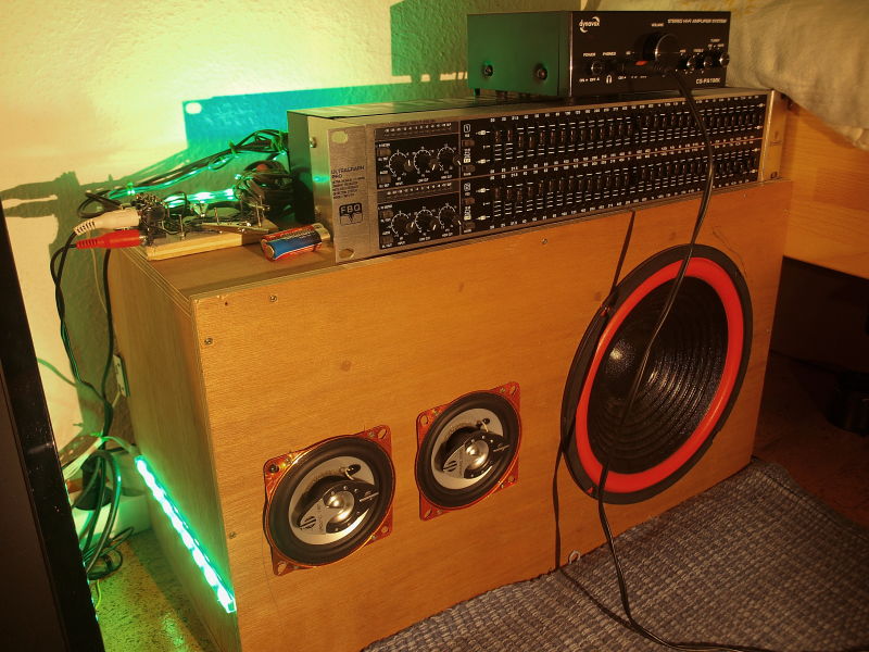

Mein Problem ist, dass ich mir bereits 2 Boxen gebastelt habe mit
jeweils3 Lautsprechern Tief Mittel und Hoch. Das ganze habe ich einfach
mit Kondensatoren gemacht, so dass die Trenneffekte nicht so stark
sind/alle logischerweise gleich laut sind.

von Rainer Erst (Gast)
Mit Kondensatoren filterst du den Bass raus. Google mal nach passiven
Tief- und Hochpass.

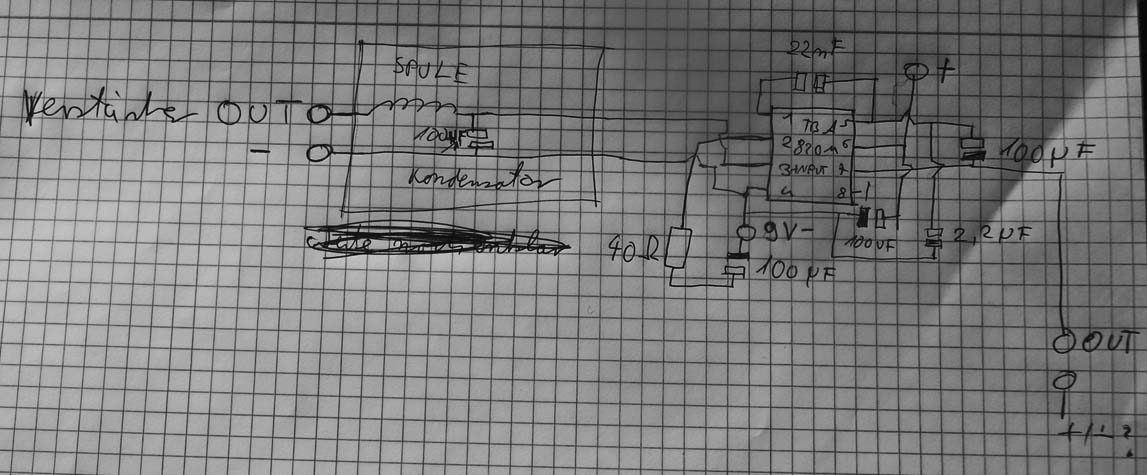

von Marc (marcne555)
Rainer Erst schrieb:
> Wie willst du das anstellen?
> 50W Verstärker------Kondensator-------TBA820----Tieftöner
> oder habe ich da was falsch verstanden?
> Schaltplan von deinem Vorhaben wäre sehr Hilfreich für Hilfe.
Als erstes kommt wie gesagt der Tiefpass, der nur tiefe brummige sachen
rausbringt.
Mein Ziel ist es das ganze einfach nur deutlich lauter zu machen um
extremen Bass zu haben.
TBA820M und der andere waren nur lächerliche Versuche das ganze "lauter"
zu machen.

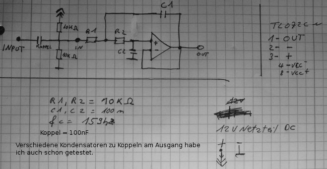

Hier die Schaltung mit tba820 Fehler sollten keine drin sein
Wert der Spule weiß ich nicht hab ich selbst gedreht um Schraube,
Wiederstand kann ich auch nicht sagen weil mein Multimeter kapputt ist
Kennt jemand einen guten Verstärker IC hiefür?
von mhh (Gast)
Vor dem Verstärker kommst Du besser mit RC als mit LC Filtern, zumal
Deine Messmöglichkeiten recht eingeschränkr sind z.Z.
Lösung des Problems wäre doch einfach ein Starker Vorwiederstand oder
eine Hochohmige Spule oder?
Wäre es auch möglich wie schon gefragt über einen 1:1 Trafo was
abzunehmen?!?
Ich will jetzt aber garnichtmehr den Tod des Verstärkers riskieren, weil
ich immer noch nicht weiß was ich falsch gemacht habe und wie ich es
vermeiden kann

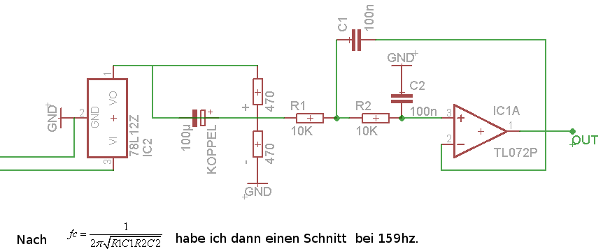

von dolf (Gast)
bau die weiche aktiv!
hab so eine selber gebaut.
läuft super und da ne 100w endstufe drann hängt kann der nachbar schön
mithören und sich am klirren der gläser die in seinem schrank stehen
erfreuen...
er hat also auch was da von .....;-))
schaltung stammt ausm hifi-forum.de
mfg

von dolf (Gast)
ich hab die weiche mit 3*tl072 aufgebaut und da drann ne diskret
aufgebaute 100w endstufe.
das filter hat nen subsonicfilter mit in grenzen einstellbarer
bassanhebung + aktivem tp und als zugabe nen gegentaktausgang zum
betreiben einer brückenendstufe.
betriebsspannung ist +-12v.
such man bei hifi-forum.de nach 2-weg Aktivweiche + Subsonic +
Bassanhebung
n platinenlayout ist vorhanden ( sprintlayout)
mfg

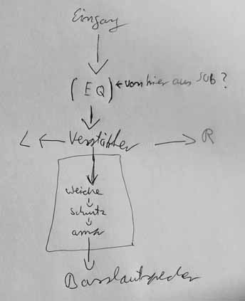

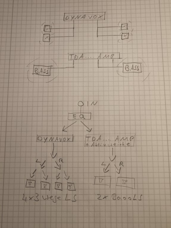

ICh glaub ihr habt mich falsch verstanden.
Was ich habe ist der Verstärker mit 2 Lautsprecherboxen dran.
Diese sollen unberührt bleiben!
In das System soll der Subwoofer dazu kommen, sein Signal soll er von
den L/R Klemmen abnehmen. Damit er laut ist und nicht in den Hohen und
mittleren Tönen versinkt soll die Lautstärker leicht angehoben werdenn
was nach der Weiche eh nötig ist. Mann könnte ja auch das Eingagnsignal
schwächen oder so,
der Hauptverstärker soll aber bleiben, da der neue wie ein
Zusatzlautsprecher sein soll, und kein eigenes Ding machen soll...
Soll ich es mit dem TDA 8560 versuchen (empfehlenswert/gibt es bessere
Teile?)?
Es muss doch auch möglich sein ihn so zu basteln, dass er für den
Hauptverstärker wie ein dazugeklemmter Lautsprecher ist. Schutz sollte
also auch da sein
EDIT: Hab auch noch nen EQ mit SUB über XLR ist das nützlich?
von dolf (Gast)
gut die stereo kiste bleibt so wie se ist .
dir ist der bass von der selbigen aber zu mager.
daher hast du vor nen sub dazu zu stellen.
ist ok .
der sub benötigt seine eigene endstufe und das von mir aufgezeigte
filter.
das filter bekommt das gleiche l/r cinch eingangssignal wie die
stereoendstufe (notfalls per y kabel)
die sub geschichte hat n lautstärke poti und n poti für die
bassanhebung.
den sub kann man daher in jede endstufengeschichte einfügen....
bei ner party z.b.
ach ja bei hifi-forum de gibt´s zum thema ne exel geschichte.
da kannst dir die zur trennfrequenz passenden widerstände ausrechnen
lassen.
die frequenz bestimmenden kondensatoren sind fast alle 100nf.
dereinzige 200nf --> nimm zwei parrallel...
mfg
von Rainer Ernst (Gast)
Dann nimm lieber den TDA7294, der schafft 100 W und trenn das
Eingangssignal (an den Chincebuchsen deines Verstärkers). Der TDA ist
Mono, d.h. du musst noch die beiden Kanäle addieren oder nimmst nur
einen, ist allerdings etwas unschön.
Marc B. schrieb:
> Ich will mich ja nicht wiederholen..., aber kann mir jemand sagen wie
> ich den Dynavox schützen kann, es kann ja immer was schiefgehen!
Wenn du doch das Eingangssignal nimmst, musst du den nicht schützen.
Alles andere hat der intern.
Dann wirst du den Koppelkondensator vergessen haben. Am Eingang eines
Verstärkers liegt eine Gleichspannung an, die den Ipod zerstören kann.
Mit dem Koppelkondensator trennst du das Eingangssignal von dieser
Gleichspannung.
In deinem Schaltplan weiter oben ist auch keiner drin.

Also mal ehrlich: Nach den LS-Anschlüssen eines Verstärkers kommt als
Elektronik nur noch die Frequenzweiche. Allenfalls einen aktiven
Subwoofer wird man über die LS-Anschlüsse parallel ansteuern.
Im Leistungsteil der Anlage noch Elektronik einzusetzen halte ich für
gewagt. Da ist es besser, VOR dem Verstärker das Signal aufzuteilen.
Dann brauchst du aber für den TT einen extra Verstärker und den jetzigen
kannst du für Mitten und Höhen nehmen.
von Michael R. (mexman) Benutzerseite
Hallo Marc,
ich glaube, dass bereits Dein allererster Versuch prinzipiell prima war,
nur solltest Du lernen, Komponenten zu berechnen!
Wenn Du einen 100uF Kondensator nach einer wie auch immer gearteten
Spule , parallel zur EIngangsquelle schaltest, wird das natuerlich
"Leise"
Du kannst nicht einfach die Bauteilewerte einer Frequenzweiche
(niederohmig) auf einen Signaleingang uebertragen (hochohmig).
Gruss
Michael
Deine Spule vor dem Verstärker taugt nichts. Ein Tiefpass für einen
Verstärkereingang ist entweder aktiv oder aus einem RC-Glied.
Marc B. schrieb:
> Am Eingangsignal noch was abgreifen/aufteilen (Muss ich da noch was
> beachten? Koppelkondensator, ...)
Vor JEDEM Verstärker gehört ein Koppelkondensator. Das müsste aber auch
im Datenblatt des TDA7294 stehen. Habe nicht nachgesehn.

von Sni T. (sniti)
Google mal nach aktivem Tiefpass (z.B. Sallen-Key), falls du deine
Tiefpassschaltung immer noch wie oben gezeigt verwenden solltest.

Leider ist Dein Verstärker mal absoluter Schrott. Keine weiteren
Diskussionen. Das Ding wird unter zig verschiedenen Markennamen auf
Amazon und iBäh angeboten, sind aber alles die gleiche Kisten.
Und nein, auch für "ich will ja kein HighEnd" oder "ich hab keine hohen
Ansprüche" ist das Ding Schrott. Ich weiss wovon ich rede, ich hab mir
das Teil mal aus Neugier gekauft und reingeschaut. 2x50W? Nie im Leben,
nichtmal "Musikleistung" - das schafft das stummelige Transformatorchen
im Inneren überhaupt nicht.
Und mit diesem Schrott werden die besten Boxen der Welt keinen
gescheiten Bass (oder sonstwas) abgeben.
Diese beiden Sätze zeigen Dein Hauptproblem - Du hast keine Ahnung von
der Entwicklung von Lautsprechern und Dein Konstrukt ist mit extrem
hoher Wahrscheinlichkeit vermurkst. Nimm das bitte nicht persönlich, so
ist es nämlich nicht gemeint. :)
1. Nur mit Kondensatoren kann man keine Frequenzweichen bauen.
2. Die Chassis sind garantiert NICHT "logischerweise gleich laut", nur
weil Du ausschliesslich Kondensatoren benutzt hast, Stichwort
Wirkungsgrad.
3. Aus 1. und 2. folgt sehr wahrscheinlich, dass Deine Boxen eine
Fehlkonstruktion sind.
4. Aus 3. folgt, dass dir ein Subwoofer nicht weiterhelfen wird, Deine
Probleme liegen ganz woanders.
Hast Du die Boxen mal gemessen? Bzw. messen lassen? Ich bin ziemlich
sicher, dass der Frequenzgang aussieht wie ne Achterbahn, mit satten
Überhöhungen im Mittelton und noch mehr im Hochton. Klar, da fällt der
Bass dann unter den Tisch.

Genau das wollte ich auch schon schreiben. Ich habe den gleichen
Verstärker an ein paar Breitbändern zur Hintergrundbeschallung. So übel
klingt er bei mir nicht mal, aber die Konstruktion ist schlecht gelöst.
Das Teil besitzt einen TDA2004 als Endstufe, der m.W. max 10Watt an 2(!)
Ohm liefert. Das Kühlblech ist winzig, das ungeregelte Netzteil liefert
im Leerlauf 19V (max. 16V sind erlaubt bei diesem IC, der ist für 12V
ausgelegt) usw...

3. Frage: Ist es nicht besser die Bassweiche nach dem Verstärker kommen
zu   lassen, oder soll erst die Weiche kommen, so dasss das bassige
Signal verstärkt wird?

Frage 1: Wäre, dass von der Spannung her in Ordnung oder kann es sein,
dass es mal zu viel ist??? :::
img696.images hack.us/img696/4180/stereoverstrker.jpg
(Leerzeichen weg machen, die adresse wird von eurem System als schlecht
erkannt, vielleicht mag es die Schaltung nicht :( )
danke für weiter Antworten

Ich werd mich jetzt mal mit Sallen key auseinander setzten, wurde ja
auch schonmal genannt ^^. Ich weiß zwar jetzt schon, dass es nicht gehen
wird auch wenn ich mir ganz viel Mühe geb es richtig nachzubauen, was ja
eigentlich total einfach ist. Mal sehen...
3. Beitrag in Folge...
Habe es mit folgendem
versucht,http://www.vias.org/mikroelektronik/filter_sallen_key.html ist
ja alles super erklärt, aber mit meinem 741 op amp geht es nicht :(.
Habe für R1 und R2 10K, 560 versucht. R3, R4 10K
C1,C2 220 mF.
 Das ganze habe ich für eine Grenzfrequenz von ca. 300 hz berechnet.
Was mach ich da falsch???!!
Das Beispiel habe ich auch versucht...
von Philipp M. (pm_siggi)
Wie sieht deine Spannungsversorgung etc von der Weiche aus?
Schicke mir bitte einmal Schaltplan und ein Bild vom Aufbau, am besten
per PM.
Das kriegen wir schon geschaukelt.
Phil
von Jobst M. (jobstens-de)
Ich hätte gerne mal einen kompletten Schaltplan von Deinen
3-Wegelautsprechern. Das ist nämlich tatsächlich der erste Punkt, an dem
Du ansetzen solltest.
Jobst
> Gruß
> Jobst
Hab den Plan mal angehängt. Das ganze habe ich ausprobiert bis ich die
richtigen Elkos hatte, keine Berechnung etc. Klingt alles gut. Beim
Basslautsprecher sind die Höhen etc. sehr dumpf, beim Mittellautsprecher
hat man keine klaren Höhen, beim Hochtöner klare Höhen. Wenn ich mal was
bassiges hab kan man klar sehen wie der 150W Tieftöner schwingt. Die
beiden anderen sind 100W 3 Wegelautsprecher. Alles von Groundzero.
(Werden als Autolautsprecher bezeichnet)
DIE BOXEN HABEN ABER SO NICHTS MIT DIESEM PROJEKT AM HUT! ;)
Die Subwoofer sollen eigene Gehäuse haben oder werden irgendwo
hingelegt/angebracht.
danke nochmal für all eure gute Hilfe
Doch haben sie!
Du versuchst die Mängel dieser Boxen nun an der falschen Stelle zu
kompensieren (nicht zu beheben!)
Der 220µF Kondensator schliesst den Verstärker kurz. Und die anderen
Lautsprecher bekommen auch weniger Höhen ab. Wenn Du ihn einfach weg
lässt, ist das schon wesentlich besser. Der Verstärker muß nicht dagegen
arbeiten.
Bevor Du nun anfängst, an anderer Stelle dieses Manko ausbügeln zu
wollen, würde ich das Problem beheben. Mit einer vernünftigen Weiche.
Was sind das für Chassis?
Jobst

Ist mit Chasis, das gemeint, was die Lautsprecher umgibt, sie hält etc?
Ich habe Löcher in eine Holzplatte gemacht die Lautsprecher mittig
reingesetzt, befestigt, andere Holzplatten dran und fertig. Einfache
Holzboxen, nach hinten hin offen und füllbar.
Und ja ich möchte noch einen bzw. 2 Subwoofer, für richtigen Bass.

Wie auch immer
Was ist an dem einen Kondensator so schlimm? (220mF ganz am anfang im
bild der LS)
Er schließt den Verstärker quasi in einem Bestimmte Frequenzbereich
kurz.
Ein Kondensator lässt wechselspannung durch, sein Widerstand bei einer
bestimmten Frequenz ist dabei von seiner Kapazität abhängig.
Marc B. schrieb:
> 220mF ganz am anfang im bild der LS
ganz sicher nicht mF, sondern µF - dazwischen liegt Faktor 1000
Bei einer vernünftigen Weiche liegt eine Spule in Reihe zum Tieftöner.
Wie z.B. hier:
http://www.lautsprechershop.de/hifi/images/temperance_fw.gif
Siehe auch unbedingt hier:
http://de.wikipedia.org/wiki/Frequenzweiche
Marc B. schrieb:
> wollte mich aber auch nicht weiter informieren
Wieso glauben die Leute heutzutage eigentlich, daß sie alles einfach so
könnten? :-/
Jobst
Ok dann mach ich das so, dass ich alles aufteile. Und aus den großen LS
die Subwoofer mache.
Dann brauche ich ja gar keine Passivweichen mehr, weil ich die dann ja
in meinem amp mit den 2 TDA7294 habe :) und für die kleinen 3 wege ist
das ja sowieso nicht nötig :)))
Danke, dass ist viel besser so.
Zu der Geldfrage: Ich glaube nicht, dass ich noch viele Sachen
brauche...
Es sei denn ich brauche extra eine Drahtwickelmaschine ^^.
So soll es also sein.
Ist für mich am leichtesten, und für euch als Helfer auch :D
Hmmm ... die Weiche hinter den EQ.
Tieftonanteil von beiden Kanälen an den TDA7294 und ein Monosubwoofer.
Den Breitbändern den Tieftonanteil entfernen, dann brauchst Du dort
nicht so viel Leistung. Die stört dort nur.
Jobst
 Ich möchte zuerst mit dem EQ den Ton bearbeiten und dann wird
 er an die Lautsprecher aufgeteilt...
 Früher dachte ich ja immer, dass das Teil 2 Kanäle mit jeweils Stereo
hat.
 ^^. Das wäre natürlich ne einfache Lösung gewesen.
 Ein Kanal für die dreier und einer für die BassLS.
 Mir wäre es lieber 2 TDA7294 zu haben also Stereo und in den Weichen
davor
 Potis zu haben. 1. Hab ich Stereo, hat zwar bei Subwoofer wenig sinn
aber
 2. Ich möchte auch vielleicht unterschiedliche Schnitte haben(potis)
und
 wenn ich mal einen etwas höheren habe, gibt es ja auch wieder hörbare
 Unterschiede zwischen L und R, die sind aber meist auch so da. Mit mono
 würden mir ja Informationen verloren gehen.

Ich bin gerade dabei einen Sallen key Hochpass zu machen (wobei ich den
wahrscheinlich nicht brauchen werde).
Funktioniert recht gut, allerdings ist es so, wenn ich mal einen mit
Frequenzschnitt bei 5 khz mache(experimentell nicht für Projekt ;)),
dass alles vor 5 khz leiser ist und langsam lauter wird, nach 5 khz bis
ins unendliche habe ich den höchsten Pegel.
Bei 150 hz ist es ähnlich :(
Wie kann man das ganze so bauen, dass alles unterhalb der
Schnittfrequenz noch stärker abgeschwächt wird?
http://sim.okawa-denshi.jp/images/OPsHiPass.png
Getestet habe ich es mit Audacity, da habe ich einen Ton generiert bei
dem die Frequenz vom anfang bis zum ende ansteigt, er wird dann bei
gleichmäßiger Amplitude langsam lauter. Von einem Schnitt kann man aber
nicht reden!
Jetzt versuche ich erstmal den tiefpass...
Ja, ... so ist das ... Wenn Du es steilflankiger haben möchtest, musst
Du mehrere dieser Filter hintereinander setzen. Allerdings würde ich
ok habe gerade den Tiefpass versucht, da ist der ton sehr leise und es
gibt keinen hörbaren Schnitt. Poste gleich mal eine Schaltung mit
konkreten Werten :)
Ich habe bei dieser Schaltung, keinen Schnitt, da die Ausgabe sehr leise
ist, habe ich sowieso Probleme damit, das richtig zu hören.
Ist das dann nicht zu leise für einen TDA7294?
Es gibt einen kleinen Fehler in der Schaltung habe versehentlich den
Eingang falsch verbunden. (sehr falsch ^^ )
An - von KOPPEL ist natürlich der Eingang.
Erstmal sag ich Entschuldigung für meinen dritten Post in Folge.
Der Sallen key low pass funktioniert wie ich ihn oben aufgebaut habe
wirklich nicht!
Liegt es daran, dass ich 12V und - verwende anstelle von +12V/-12V ??
Es kommt ja Ton bei raus nur ist der letztlich nur leiser geworden!
Deine Schaltung hat einen Eingangswiderstand von 235Ω - schafft Deine
Vorstufe das überhaupt?
Ausserdem hast Du mit dem Koppel-C einen Hochpass mit ca. 30Hz gebaut.
Sind überall dort Verbindungen, wo welche hingehören, aber nicht
eingezeichnet sind?
Wenn Du nur +12V verwendest, solltest Du am Ausgang evtl. einen
Kondensator vorsehen.
Jobst
Warum lässt Du R1 und R2 nicht bei 10KΩ? Das war doch Okay ...
Nur den Eingangsspannungsteiler aus 2x 470Ω solltest Du hochohmiger
werden lassen - z.B. auch 10kΩ ...
Und Du solltest die Zeichnung nochmal neu machen ;-)
Jobst
Marc B. schrieb:
> warum geht das nicht?
Lieber Schwan....... findet man doch alles mit etwas Gehirneinsatz
ueberall im netz, sogar hier im Forum.
Lass R1, R2, C1, C2 in Ruhe und mach nur die beiden 470 Ohm WIderstaende
10 oder 20 mal so gross.... und gib deren gemeinsamem Kontakt noch einen
Elko nach Masse.
Gruss
Michael
Michael Roek schrieb:
> und gib deren gemeinsamem Kontakt noch einen Elko nach Masse.
Ähh ... nein!
Damit schliesst Du das Signal kurz ...
Wieso kann + nicht eigentlich oben sein ... **seufz*
Jobst
Marc B. schrieb:
> Also ich soll R3 und R4 vergrößern...
Sind in Deiner letzten Schaltung ja nun schon.
Nun auch wieder R1 und R2 zurück auf 10kΩ
> Und was ändert das?
Die Schaltung arbeitet mit kleineren Strömen, dadurch werden die
Kondensatoren kleiner, der OP arbeitet mit weniger Verzerrungen und die
Grenzfrequenz des Hochpasses durch den Koppelkondensator sinkt.
> Werde es mal austesten, aber hatt den keiner ne Schaltung die
> aufjedenfall unter den gegebenen Bedingungen geht??
Klar habe ich eine - mehrere. Aber dann lernst Du nichts.
Jobst
Schau mal hier rein.
http://www.krucker.ch/skripten-uebungen/EL1-2/FormFil.pdf
Da gibt es einen Tiefpass mit Mehrfachgegenkopplung, den Du am
invertierenden Eingang speisen kannst und damit Das Problem mit der
halben Betriebsspannung sauber entkoppelt hast
Ausserdem verstehst Du was passiert, wenn man die R und C anders waehlt.
Und vor allem: Pruefe Deinen Aufbau, weil es mir scheint, dass Dein OP
garnicht mit Betriebsspannung versorgt ist!
Gruss
Michael
