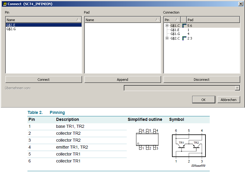

ich versuche mich gerade ein wenig an Eagle und versuche vergeblich ein
Bauteil zu erstellen.
Und zwar bin ich dabei einen Mosfet driver
(http://www.nxp.com/documents/data_sheet/PMD3001D.pdf) von NXP zu
erstellen. Das Problem hierbei ist das ich zwar einen Pin auf mehrere
Pads führen kann, aber nicht mehrere Pins auf ein Pad.
Wahrscheinlich ist die Lösung total banal. Wie gesagt ich bin noch
Anfänger, habt ein wenig Nachsicht mit mir.
Vielen Dank schonmal
#2807389
Die Lösung ist wirklich einfach:
In dem vorgeschlagenen Symbol wird jeder Pin auf sein eigenes Pad
gelegt. Entweder du machst es genauso und bennenst die PINs gleich,
damit sie automatisch verbunden werden, oder du überlegst und machst ein
Symbol mit nur 4 Pins...

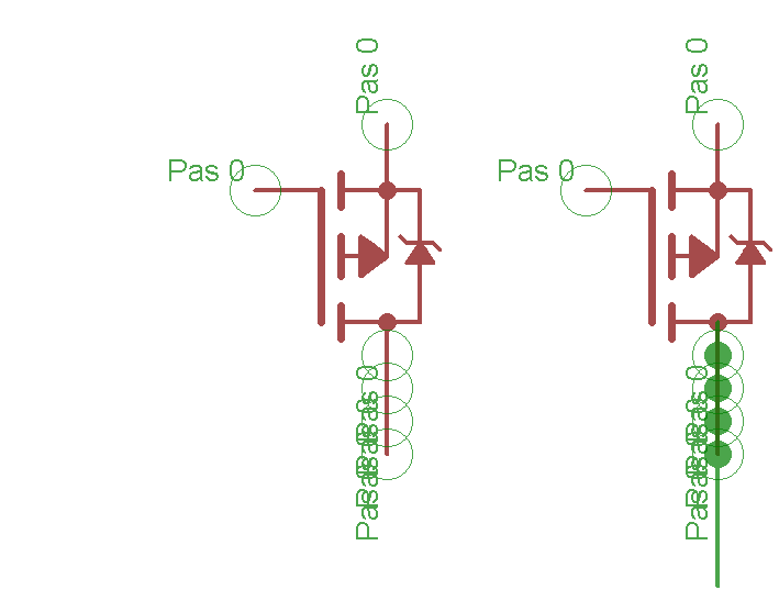

#2807406
@  Ralf Neubauer (ralf25)
>Pads führen kann,
Kann Eagle nicht.
Kann Eagle auch nicht. Du musst für jedes Pad ein Pin anlegen, die kann
man je nach Geschmack
a) einzeln platzieren und nur im Symbol per Linie verbinden. Das ist
aber KEINE elektrische Verbindung, nur Darstellung!
b) die Pins übereinander platzieren, dann sind sie nur als ein Pin
sichtbar. Dann muss man aber immer einen Kreuzungspunkt dort setzen,
sonst sind nicht alle angeschlossen. Ein Workaround.
http://www.mikrocontroller.net/articles/Eagle_FAQ#Bibliothekseditor
#2807414
@Falk:
Ich weiß nicht genau, wie es bei den anderen Versionen ist, aber im
neuen Eagle 6 gibt es unter Connect den Button Append. Da wählt man dann
ein Pad und eine Pin-Pad-Verbindung, drückt den Knopf und schon ist ein
Pin auf mehreren Pads...
EDIT: Und das kann man sogar in dem mitgelieferten Screenshot von Ralf
sehen.

Gast #2811529
Das hatte ich etwas überlesen. Weil ich mir nicht vorstellen kann, das
so etwas Sinn machen kann, vor allem nicht bei dem genannten Beispiel.
Wie willst du mehrere PIN "übereinander" plazieren? Das mach mir mal
vor!
Ein PIN ist doch ein logischer Anschluß eines Bauelementes im
Schaltplan.
Und ein PAD ist der physische Anschluß im Layout. Diese könnte man
übereinander plazieren.
Man stelle sich ja mal vor, Ausgang, Eingang, Takt eines IC auf ein PAD
zu legen?
Fazit, mehrere Pins auf ein Pad macht keinen Sinn. Wenn schon, verbindet
man diese im Schaltplan.
#2811570
> vor!
zufrieden?
> Schaltplan.
Informier dich doch mal, wen du hier so neunmal-klug belehrst...
DAS ist wiederum Käse.
Und wenn es - wie oben gezeigt - zwei Anschlüsse von einem Transistor
sind? Was spricht denn dagegen?

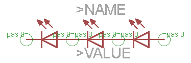

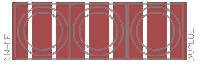

Hallo hab auch ein ähnliches Problem und bin auch Anfänger!
Erstelle gerade mit eagle eine Schaltung für 9 OSRAMs OSLON SQUARE! Sind
alle in Reihe geschaltet und ich wollte quasi 3 pro Zeile
zusammenbringen (3x3 Matrix)! dh wie auf dem Bildern zu erkennen ist
werden 2 Pads von jeweils 2 LEDs verwendet! Gibt es da nun schon eine
Lösung für 2 Pins pro Pad? Weil trotz 6.3 kann ich nur 2 Pads pro Pin
zusammenlegen (versteh den Sinn dahinter auch nach lesen des Threads
noch nicht)
Wenn ich jetzt wie beschrieben einfach 2 Pads aus einem mache, weiß dann
eagle das ich dort eine elektrische Verbindung habe?
Danke an alle :)

Persönliche Seite #2898710
> noch nicht)
> Danke an alle :)
Nimm doch einfach ein Pad und zeichne das Bauteil so, dass da eine Anode
und eine Kathode rangehen. Das Pad musst du dann groß genug machen, dass
beide echten Pads draufpassen.
#2898755
Das geht aber nur bei Handgelöteten Prototypen. Wenn du sowas bei Reflow
gelöteten Platinen machst und diese "Zusammenlegung" nicht symetrisch
ist kanns zum Verdrehen des Bauteils beim Löten führen. Ich würde davon
Abstand nehmen

#2899341
Schau doch mal auf Seite 13 des von dir geposteten pdf's. Figur 19 zeigt
wie man das Footprint bauen soll.
Alle Maße die man so braucht stehen dabei.
Ich würde allerdings die Kupferflächen des Wellenfootprints mit den
Pasten und Maskengrößen des Reflowsymbols vereinen. Dadurch bekommst du
etwas mehr Wärme weg.
Im Schematic Symbol würde ich dann beide Anschlüsse herausführen. Wenn
man die Innere Beschaltung nachzeichnet wird auch schnell klar wie
welcher Anschluss zu beschalten ist.
Das Übereinanderlegen würde ich erst bei mehr als 2 Pins gleichen
Potentials machen. Alternativ wäre dann ein "Powerblock" als Teilsymbol
aber vermutlich genauso zielführend.
