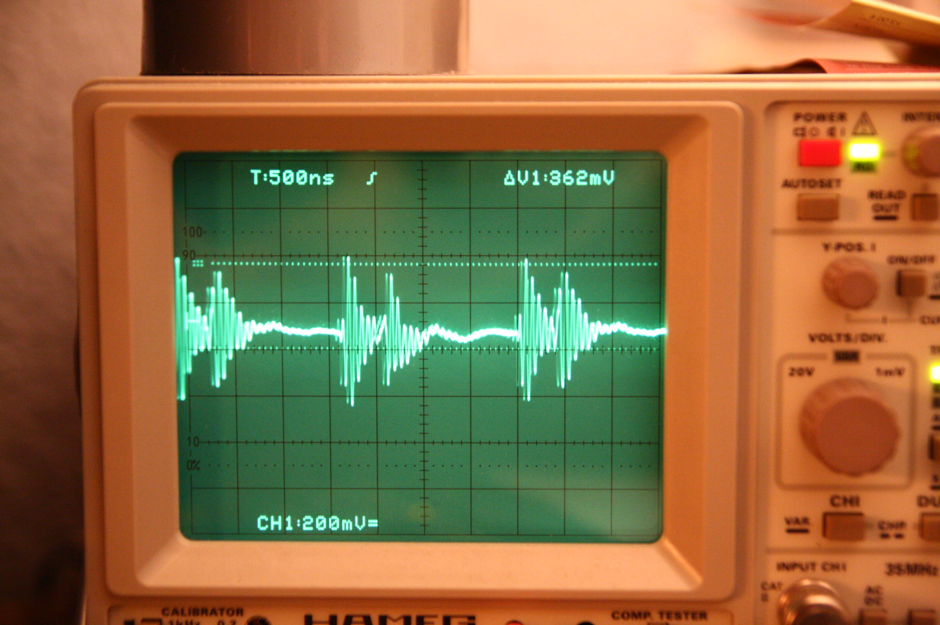

ich bin momentan dabei, eine SSTC (Solid State Tesla Coil) zu bauen.
Sie ist fast fertig. Fehlen tun mir nur noch die Sicherheitsmechanismen.
Darunter soll es auch eine Überstromabschaltung geben. Das heißt, dass
bei einem Kurzschluss im Endstufentreiber die Stromversorgung für diesen
sofort abgetrennt werden soll.
So eine Schaltung wäre zunächst kein Problem: Ein 100mR-Shunt in Reihe
zur Stromversorgung -> Abfallende Spannung mit OPV verstärken und
schließlich in einen Schmitt-trigger aus einem Komparator einspeisen,
bei definierter Schwellspannung soll dieser dann den entscheidenden
Pegel zum Abtrennen annehmen.
doch die sache hat einen Haken: Der Teslatrafo und folglich auch der
Endstufentreiber schwingt bei ca 300kHz. Das heißt, dass es deutliche
Störspitzen in der Versorgungsspannung für diesen gibt. Die Amplitude
der Störungen ist so groß, dass sie den Kürzschluss-Spannungswert am
Shunt übersteigt und folglich die Überstromabschaltung ständig für ein
Paar µs ansprechen würde, sofern der Komparator schnell genug ist.
Ich habe vergeblich versucht, diese Störungen einigermaßen zu
kompensieren - ohne Erfolg.
Vielleicht könnt ihr mir einige Tipps und Ratschläge geben. Danke!
Im Anhang ist ein Oszillosgramm der Spannung am Shunt im Normalbetrieb.
Man kann genau sehen, dass die Störspannung ein vielfaches von der
eigentlich am Shunt abfallenden Spannung ist.
R-C-Glied hinter den OPV und vor den Komparator. Damit spricht die
Überstromabschaltung erst an, wenn der Überstrom für ne gewisse Zeit
fliesst.
