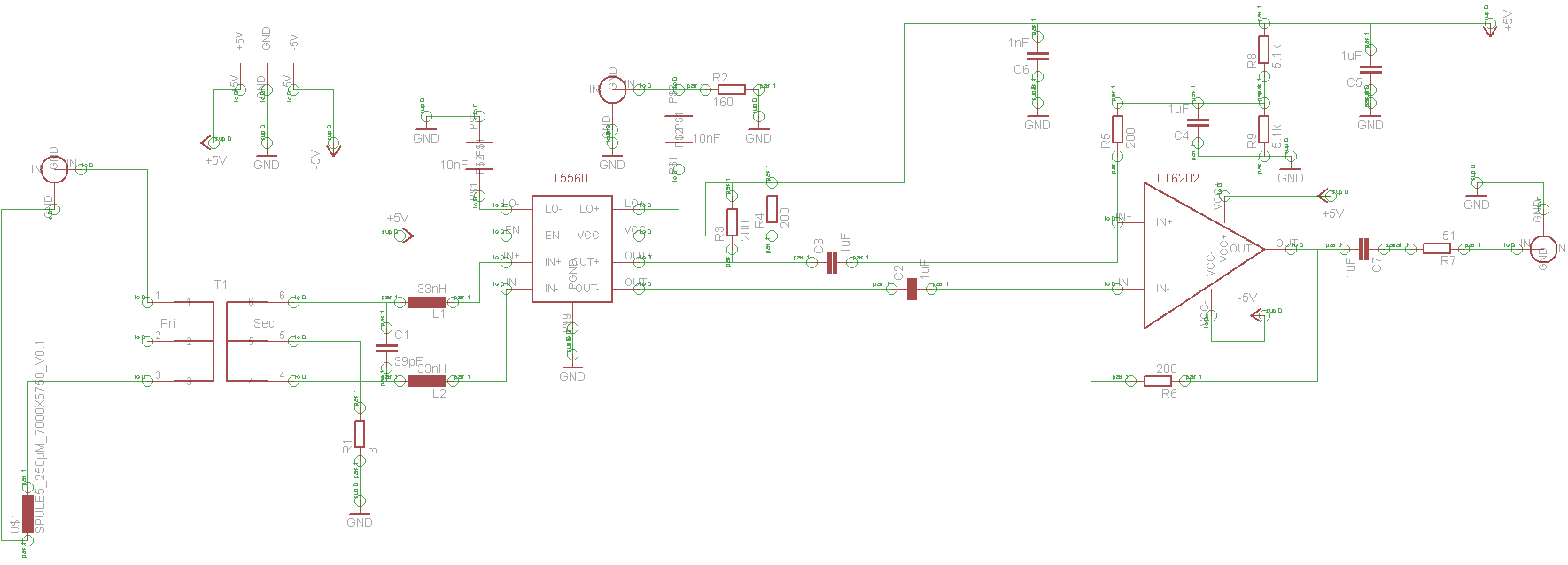

ich habe ein AM-Moduliertes Signal mit einer Trägerfrequenz von 50Mhz,
mein aufmoduliertes Nutzsignal liegt zwischen 1Hz-10kHz.
Um nun mein Nutzsignal zu erhalten verwände ich den LT5560 Mischer. Habe
die Eingangs und Ausgangsbeschaltung aus dem Datenblatt entnommen.
Nun zum Problem: Wenn ich ihn Mischen lasse erhalte ich mein Nutzsignal
plus meinen Träger und alle Harmonischen also 50Mhz, 100, 150, 200Mhz am
Ausgang.
Ich bin immer davon Ausgegangen das zumindest mein Träger,wenn
überhaupt, stark gedämpt am Ausgang ankommt.
Ist das also "normal" das mein träger voll durhschlägt?! Also wäre ja
eigentlich kein Problem den zu filtern, aber wundert mich garde ein
wenig!
PS: Meine AM und der benötigte Träger kommen bis jetzt noch aus meinen
Funktionsgeneratoren und sind synchron.
Mit freundlichen Grüßen
Timo

die Beschaltung hab ich nun mal angehängt. Das Ausgangssignal wird noch
durch einen Verstärker gejagt, wenn ich mich recht errinner findet sich
die Beschaltung auf der letzten oder vorletzten Seite des Datenblattes.
Um Verwirrungen vorzubeugen, mein eigentliches AM-Signal wird durch
einen induktiv-gekoppelten-kapazitiven Sensor erzeugt. Ziel ist es
diesen über einen Mischer auszuwerten. Bin davon ausgegangen der LT5560
eignet sich dazu gut, habe aber leider auf diesem Gebiet keinerlei
Erfahrungswerte.
Getestet wurde bis jetzt allerdings nur mit zwei
Funktionsgeneratoren,mit dessen Hilfe ich mir eine AM-Modulation erzeugt
habe. Die Pegel im Datenblatt waren mit -20dBm für den Pin und -2dBm für
den Plo angegeben, soweit habe ich das zumindest gedeutet.
Vllt ist der LT5560 auch ungeeignet für mein Vorhaben?! Hatte eigentlich
vor eine Auswertung per Mischer zu realisieren und eine weitere per
Hüllkurvendemodulator.
#2808805
Am Bauteil kann es nicht liegen. Entweder ist es ein Lötfehler, oder die
Pegel sind viel zu hoch, oder ein Messfehler / Abschirmproblem.
LO-Pegel laut Datenblatt: -2dBm
Auf der ersten Seite ist ein IM3-Diagramm zu sehen , daraus folgt z.B:
Input -20 dBm -> IFout -14dBm, IM-Abstand (ca -77dBm zu -14dBm) 63 dB
Input -10 dBm -> IFout  -5dBm, IM-Abstand (ca -45dBm zu  -5dBm) 40 dB
Input   0 dBm -> IFout  +2dBm, IM-Abstand (ca -14dBm zu  +2dBm) 16 dB
(Wenn man das als Output-IM3 deutet.)

Hallo Timo
Der Mischer ist IMHO auf jedenfall brauchbar. Ob die Eingangsbeschaltung
perfekt passt, muß messtechnisch überprüft werden.
Der jetzige IF-Verstärker ist auf eine untere Grenzfrequenz von ca. 3
kHz bei -3 dB ausgelegt (1 µF / 51 Ohm). Um bis 1 Hz noch messen zu
können, sollte der Verstärker DC gekoppelt sein. Ich denke da an zwei
Tiefpässe oder Diplexer mit nachfolgendem Instrumentenverstärker. Der
Instr.-Verstärker muß dann auch nur die max. Frequenz von 10 kHz
verarbeiten können.
Können auch Frequenzanteile zwischen 10 kHz und 50 MHz auftreten?

Dadurch wird einfach die HF vom nachfolgenden Verstärker ferngehalten
und es kann jeder Wald und Wiesen Instrumentenverstärker verwendet
werden. Ohne den Tiefpass muss der Verstärker die 50 MHz mit
Harmonischen und Fin+Lo = ~100MHz abkönnen, ohne das Nutzsignal zu
verfälschen. Der Mischer kann max. ~200mV ohne Verfälschung am Ausgang
liefern, die Verstärkung muß also nicht besonders groß sein.
