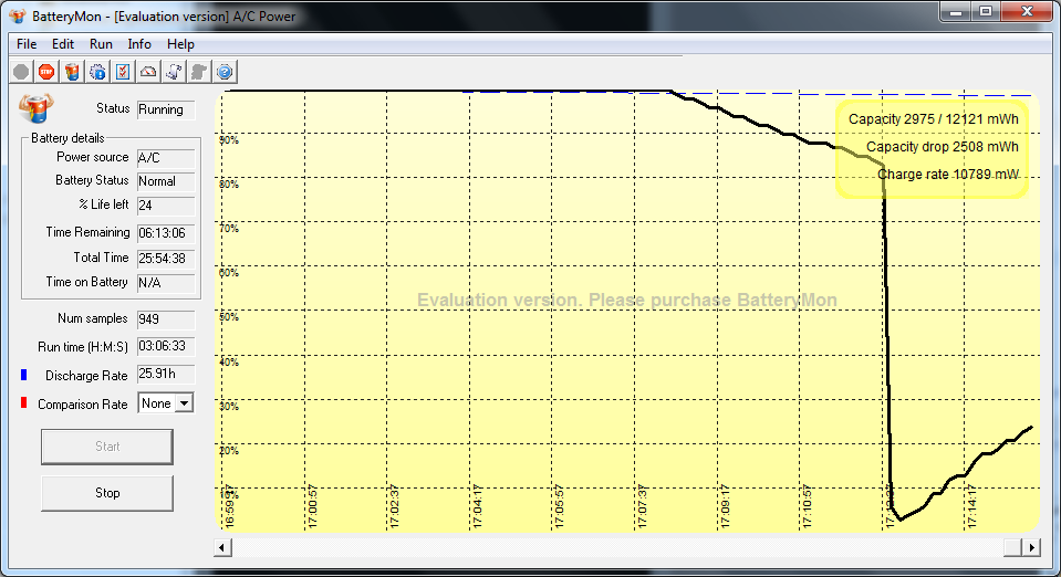

Hallo!
Wenn mein Notebook Akku sich so entlädt, dann brauch ich wahrscheinlich
nen neuen ... (siehe Anhang)
Kennt jmd eine Möglichkeit den Akku zu kalibrieren, wenn das BIOS das
nicht unterstützt ? (Acer Notebook)
MfG
Jürgen

OP
Danke für die Antworten!
Beim nächsten mal entladen schaut die Kurve wieder besser aus, aber der
Akku hat schon was.
In 2 Jahren von 7h auf 1h Laufzeit ist naja...
Windows sagt der Akkus ist kaputt (zeigt ein rotes X an).
Kalibrierung könnte noch ein bisschen helfen. Ich schätze das BIOS
könnte das schon, aber ACER hat das versteckt...
@Akku löten: Ist ne interessante Alternative! Sorgen macht mir
1) der Formfaktor
2) dass mir das selbstgebastelte Teil mal um die Ohren fliegt und die
Bude abfackelt XD
Hallo Jürgen,
zum "Akku kalibrieren": die leider unselige Verkürzung in
Bedienungsanleitungen etc. (der Kunde versteht's ja sowieso nicht ...)!
Einen Akku kannst Du nicht "kalibrieren"! Das, was da gemacht wird, ist
das Lade/Entladeverhalten des Akku's zu messen, um die Anzeige
Ladezustand/Restlaufzeit abzugleichen. (beim Wort "kalibrieren" in
diesem Zusammenhang rollen sich bei mir die ... ach, lassen wir das. ;-)
Und, weil ich das auch gerade habe (mit einem Acer TM8471):
"kompatibler" Akku muss nicht heissen, das er in Deinem NB auch
funktioniert! Den, den ich gerade habe, kann ich wieder zurückschicken.
Laden lässt er sich normal, entladen, wenn ich im BIOS bin, auch. (auch
mit der richtigen Kapazität) Wenn ich aber das OS starte (egal ob Win7
oder Linux), schaltet der Akku nach kurzer Zeit hart aus - nicht, wegen
fehlender Ladung, sondern weil entweder der EC des NB etwas in der
Kommunikation mit dem Akku falsch versteht und den Abschaltbefehl gibt
oder weil der Akku selbstständig abschaltet!
Lehre daraus: traue nicht den Versprechungen der Händler, ausser Du hast
Spass daran, endlos zu bestellen und wieder zurückzuschicken ...
Lehre 2: auch wenn's einiges teurer ist, echte Original-Akku's von Acer
(auch wenn sie diese von einem Lieferanten beziehen) sind die bessere
Wahl.
Lehre 3: der TM8471 an sich ist ein gutes Gerät, mit dem Akkuhandling
hat Acer aber wohl ein Problem. Zumindest nach einigen Beiträgen anderer
im Internet. Und Akku's versagen da auch mal den Dienst, weil die
Software im Akku (vom dort eingebauten Controller) 'ne Macke hat.
Schönen Sonntag noch, Thomas
