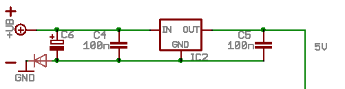

ich würde die diode auch bei Ub einbauen.
alternative wäre: die diode von GND auf Ub legen - bei verpolung
schliesst die dann kurz, und je nach stromquelle erzeugt sie magic smoke
zum signalisieren der vorpolung. man spart sich aber dann den
spannungsabfall im laufenden betrieb (der aber eh an ic2 verbraten
wird). hust
