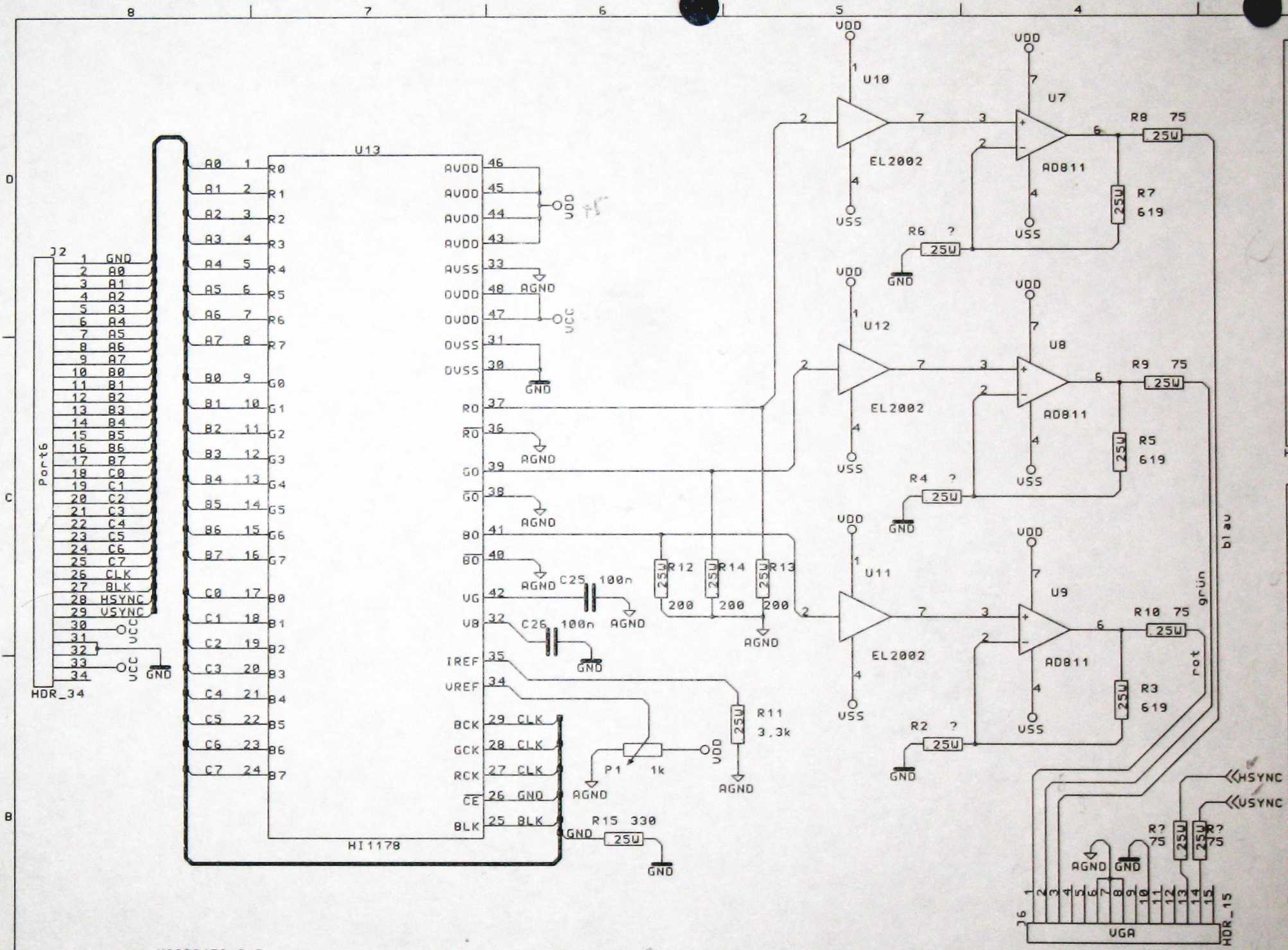

ich möchte ein Display (800 x 480) an ein Xilinx Spartan 3-FPGA
anschließen. Da dies leider ziemliches Neuland für mich ist, wäre es
super, wenn Ihr mir helfen könntet:
1) wie schließe ich ein Display hardware-mäßig an ein FPGA an ?
2) welche Steuer-, Synchronisations- und Datensignale benötige ich (RGB
Schnittstelle)?
3) wie relaisiere ich die Ansteuerung im FPGA mittels VHDL ?
4) wie sieht das notwendige timing für das Display aus ?
5) Wo kann ich weitere Infos im Netz finden ?
Vielen Dank für die Hilfe....

Hallo Axel,
Du scheinst ja etwas Erfahrung mit der Sache zu haben. Also baue ich
mal schwer auf dich. Im Moment bin ich dabei, mich in den Aufbau von
Videosignalen zu beschäftigen ....Uff !!!
Zurück zu meinen Problem: also ich möchte Grafiken aus einem RAM auf
einem Display darstellen.
Vielleicht kannst du mir dazu noch ein paar Sachen erklären. Soviel ich
weiß, benötige ich ja neben meinem RGB-Signalen, V- und H-Synch noch
irgendwelche Koordinaten, wo und wie die einzelnen Pixel meiner Grafik
im Speicher liegen (bitte korrigiert mich, wenn ich falsch liege...).
Außerdem muß man noch die Spalten und Zeilen des Displays ansteuern.
Kannst du mir erklären, wie das funktioniert (speziell die
Koordinatensache und die Spalten/Zeilensteuerung) und wie man das
realsiert ?
Noch ein paar fragen:
- Wieviel Verbindungen zum Display benötige ich (3 für RGB, 2 für Synch
und 2 für X/Y ????)
- Wie sieht die RGB-Schnittstelle zum Display aus ?
- wie baue so einfach die Testbilder mit den Graukeilen auf ????
Einfach durch eine autarke VHDL-Realsierung der Sync-Signale und
irgendwelcher RGB-Signale ???
- wie sehen genau die RGB-Signale aus
- wie sieht das Timing für ein Display aus (X/Y, dazu RGB-Signale und
zwischendurch irgendwelche Sync-Signale)
Sorry, dass ich noch soviel Fragen habe (blutiger Anfänger in diesem
Bereich). Aber ich finde irgendwie keine richtigen Antworten im Netz
darüber (Links ???).
Mit meiner Realisierung habe ich noch nicht angefangen - ich kenne nur
das Soll-Ziel (Grins). Im Moment beginne ich mit der Vorbereitung
darauf. Bevor ich aber damit anfange, will/muss ich aber erstmal noch
einen Berg voll Fragen beseitigen.
Danke und Gruß
Also erstmal zu den einfachen dingen...
Synch
und 2 für X/Y ????)
Du brauchst HSync VSync R, G, B.
An den Ausgängen für RGB musst du jeweils, wenn mich nicht alles
Täuscht, nen 270 Ohm Widerstand packen.
WICHTIG ist das du alles in FSM realisierst (Statemachine). So kannst
du  gleich die Position des Bildpunktes ermitteln. Hsync und Vsync sind
so auch am besten umzusetzen.
Das RGB Signal kannst du am besten mit 8bit je Farbe realisieren. Ich
weiss ja nicht wie viele Farben dein Bild hat.
Die position musst du versuchen geschickt mit dem Speuicher zu
verknüpften. Ich habe es mit dem Blockram realisiert. Aber du brauchst
ja mehr Speicher oder? Also bei deinem SRam kann ich dir leider nicht
all zu sehr behilflich sein... noch nicht.
Also ich habe viel Text ausgegeben und habe den Blockram von der breite
so dimensiooniert, wie ein Zeichen breit ist... in meinem Fall 16 bit.
War das zu verwirrent geschrieben? Wenn ja frag noch mal.
Also keine Angst, ich kann dein Leiden nachempfinden.
Wenn du nicht mehr weiterkommst müssen wir sonst mal das Telefon
konsultieren. Das ist sonst doch etwas viel zu tippen. Ich glaube
teilweise ist das auch sau schwer zu verstehen was ich hier tippe :-(.
naja die E-Mail steht ja oben drin.
Good Luck
Axel
Hi
schau mal hier rein
http://www.tkk.fi/Misc/Electronics/faq/vga2rgb/calc.html
Wähle mal VGA 640x480 aus, dann hast du folgende Werte:
Pixelclock = 25.17 MHz, der VGA Code sollte also mit 25 Mhz getaktet
werden. Bei jedem Takt muß also der HCounter -> Horizontal Counter um
+1 inkrementiert werden.
Gehe zu Punkt 3. und drücke Button Calculate.
Gehe zu Punkt 4. dort siehst du das der HCounter bis 800 laufen muß,
danach wird VCounter -> Vertical Counter +1 inkrementiert bis er bei
524 zurückgesetzt wird und ein Bild fertig ist. Die Werte 800x524 sind
also die absoluten Counter Werte um ein 640x480 VGA Bild mit 60.04 Hz
Bildwiederholrate zu erzeugen.
So nun zerlegen wir die 800x524 in die einzelnen Bereiche, sprich Bild
+ Back Porch + Sync Pulse + Front Porch. Egal ob Horizontal oder
Vertikal das Timing enthält immer 4 Abschnitte. Normalerweise zuerst
das Front Porch == Schwarzer Rand Links am Bild, dann Bilddaten selber,
also 640 Horizontal Pixel und 480 Vertikale Zeilen, dann Back Porch ==
schwarzer Rand Rechts und als vierten Teil der Synchronizations Puls.
Ich handhabe es aber so das wir die 4 Abschnitte im VHDL anders
gruppieren.
1.) Bild
2.) Back Porch
3.) Sync Pulse
4.) Front Porch
Das hat den Vorteil das die Counter -> HCounter und VCounter bei 0
beginnend sofort das Bild darstellen, ergo solange HCounter < 640 ist
werden Pixel dargestellt, so lange VCounter < 480 ist werden Bildzeilen
dargestellt.
So die Werte für Front/Back Porch und Sync Pulse findest du auf der
obigen WEB Seite.
Vereinfacht sieht es also so aus:
1.) mit einem Takt von 25.17 MHz inkrementiere HCounter
2.) solange HCounter < 640 gebe an R,G,B die Pixel aus, setze HSync auf
3.) solange HCounter >= 640 und HCounter < 640 + Back Porch, gebe
schwarze Pixel aus, setze HSync aus 1
4.) solange HCounter >= 640 + Back Porch und HCounter < 640 + Back
Porch + Sync Pulse, gebe schwarze Pixel aus und setze HSync auf 0
5.) solange HCounter < 800 ist gebe schwarze Pixel aus, setze HSync auf
6.) wenn HConter >= 800 dann setzen HCounter = 0;
7.) bei Flanke HSync von 1 auf 0 inkrementiere VCounter
8.) solange VCounter < 480 gebe Pixel aus und setze VSync = 1
9.) solange VCounter >= 480 und VCounter < 480 + Back Porch gebe
schwarze Pixel aus und setze VSync = 1
10.) solange VCounter >= 480 + Back Porch und VCounter < 480 + Back
Porch + VSync Pulse gebe schwarze Pixel aus und setze VSync = 0
11.) solange VCounter < 524 gebe schwarze Pixel aus und setze VSync =
12.) wenn VCounter >= 524 setze VCounter = 0.
Also hast du minimal zwei Processe. Eine der mit Clock = 25 MHz
getaktet wird und immer HCounter inkrementiert bis er 799 ist.
Und einen zweiten der durch HSync getaktet wird und immer VCounter
inkrementiert bis er bei 524 überläuft.
Solange HCounter < 640 und VCounter < 480 ist gibst du die RGB Werte
der Pixel aus. Dazu nimmst du einen Addresscounter der jedesmal um RGB
Bits inkrementiert wird. An der Speicheraddresse dieses Addresscounters
stehen im SRAM deine Bilddaten, linear und sequentiell mit 640 Pixel zu
480 Zeilen.
So bald HCounter >= 640 oder VCounter >= 480 ist gibts du grundsätzlich
Schwarze Pixel aus und der Addressconter wird NICHT inkrementiert.
Alternativ kannst du natürlich auch VCounter || HCounter als
Addresszeiger benutzen, wenn du zb. mit 512 oder 1024 Pixeln pro Zeile
arbeitest.
Solange HCounter >= 640 + HBack Porch und HCounter < 640 + HBack Porch
+ HSync Pulse ist wird HSync auf 0 gesetzt, oder eben in invertierter
Ansteuerung von 0 auf 1 gesetzt. Das hängt vom Monitor ab.
Das gleiche Schema gilt für VCounter, VBack Porch, VSync Pulse.
Ist also relativ einfach die ganze Sache, problematischer ist der

habe nochmal in unser Archiv geschaut und das hier gefunden (siehe
Anhang). Du hattest doch gefragt wie man ein VGA-Display an den FPGA
anschließt.
Hier hast du den 3x8-bit DAC für die 3 Farbkanäle. Du kannst an die
15Pin SubD Buchse dann jedes TFT, jeden CRT oder ähnliche Geräte mit
SUBD-Eingang anschliessen.
Hoffe das hilft dir bei "Wie anschließen?" weiter ...
