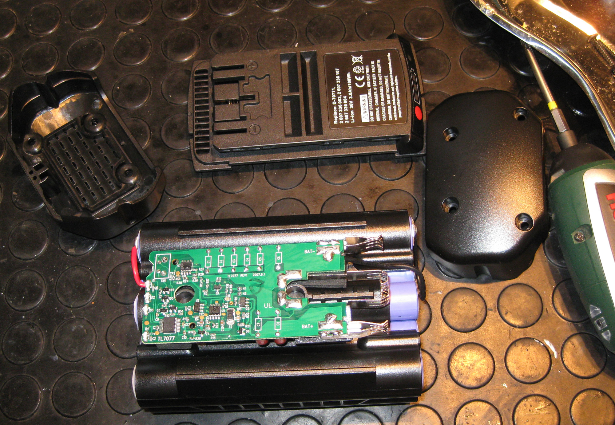

Habe den Akku also geöffnet und stoße da auf ein IC, dessen Bezeichnung
ich leider nicht vollständig lesen kann.
Was ich lesen kann:
ST-Logo (STMicroelectronics)
_2069     (Anfang ist nicht lesbar, könnte ein 'L' sein....)
_7_5561 v6 (...)
PHL 112
Anbei noch ein Foto.
...Das Teil ist hoffentlich kein Custom-Chip.
Vielleicht könnt ihr mir helfen.
m.

Mach den Keks erst mal mit Alkohol (Spiritus) sauber. Dann lässt sich
bestimmt mehr erkennen.
Es gibt von ST einen ULN2069, das sind vier Treiberstufen, ähnlich den
anderen ULN-Typen.
Den gibts leider nicht in SMD.
von keine Chance (Gast)
Der Chip ist wohl kein Custom Teil sonder ein stinknormaler STM 8bit
Microcontroller. Typischerweise lassen Großkunden wie Bosch eigene
Beschriftungen aufdrucken. Das hilft Dir aber auch nicht unbedingt
weiter, da die Intelligenz des Chips in seinem Programm liegt. Und
darauf hast Du keinen Zugriff. Da hat Bosch schon vorgesorgt.
von Marc L. (marc_l12)
habs mit isopro mal gereinigt.
hier noch mal das was ich lesen kann:
ST
02069
7B556 V6
PHL 112
grüße
m.
ps: wenn es so ein STM ist, wäre es schon doof.
dann muss ich ein akku dauerhaft schlachten und diese platine immer mit
'rum schleppen'. wollte doch nur an den akkuzellen was ändern....

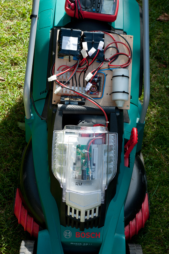

wenn alles funktioniert, so wie ich das hier aufgebaut habe, futtert der
rasenmäher alles an spannungsquellen, solange sie zwischen 11v und 30v
liegen.
ist ein elko (10.000µf) und ein boost(step-up)-regler davor.
der macht aus 'fast allem' die gewünschten 39v. (habe ich von
lunalander.de)
danach kommt leider dann noch die platine aus dem geschlachtetem akku.

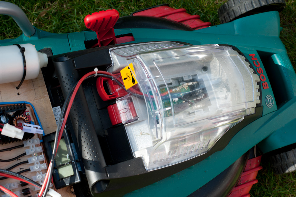

anbei noch zwei Bilder.
Habe heute mal gemessen ...
Kurzum - bevor ich da was am Code 'bastel' muss ich erst mal die
Stromversorgung lösen!!
Dieser Spannungswandler ist zu schwach für den Mäher.
(vom Bauchgefühl her war ich von Anfang an dieser Meinung).
Die gemessenen Werte:
Mäher im Leerlauf - 4.7 A , 38 V , ca. 180 W
Mäher Betrieb - stark abhängig von Grashöhe und Grasfeuchte.
Durschnitt (heute) , 8 A - 38 V , ca. 300 W
Mäher Start - 12 A - 16 A , 38 V , ca. 450 - 600 W
(kurzfristig, weniger als eine Sekunde , startet auch mit Begrenzung auf
11 A)
...da muss ich erst mal was dran tun!
brauche einen neuen StepUpBooster :-)
(in 10-33V , out 38V , mind. 500W / 13 A Dauerlastverträglich )
Das ist schon nen ordentliches Teil
m.

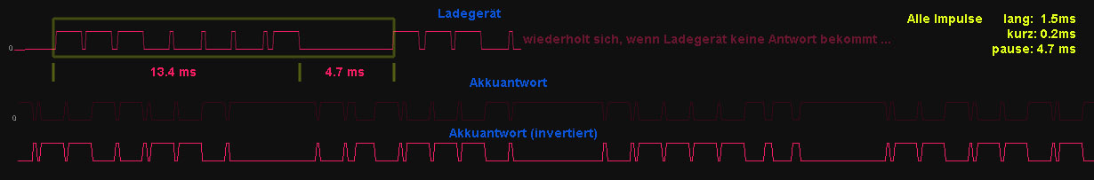

frage mich ,was das wohl fürn protokoll ist?
schicke mal nen bild hoch.
beide analyser meine es sei kein one-wire.
habe auch mal spasshalber das untere in 3x 8 bit 'zerlegt' und nach
ascii geschaut.. sehe aber nur krempel. ... (so fit bin ich net)
jemand ne idee?
