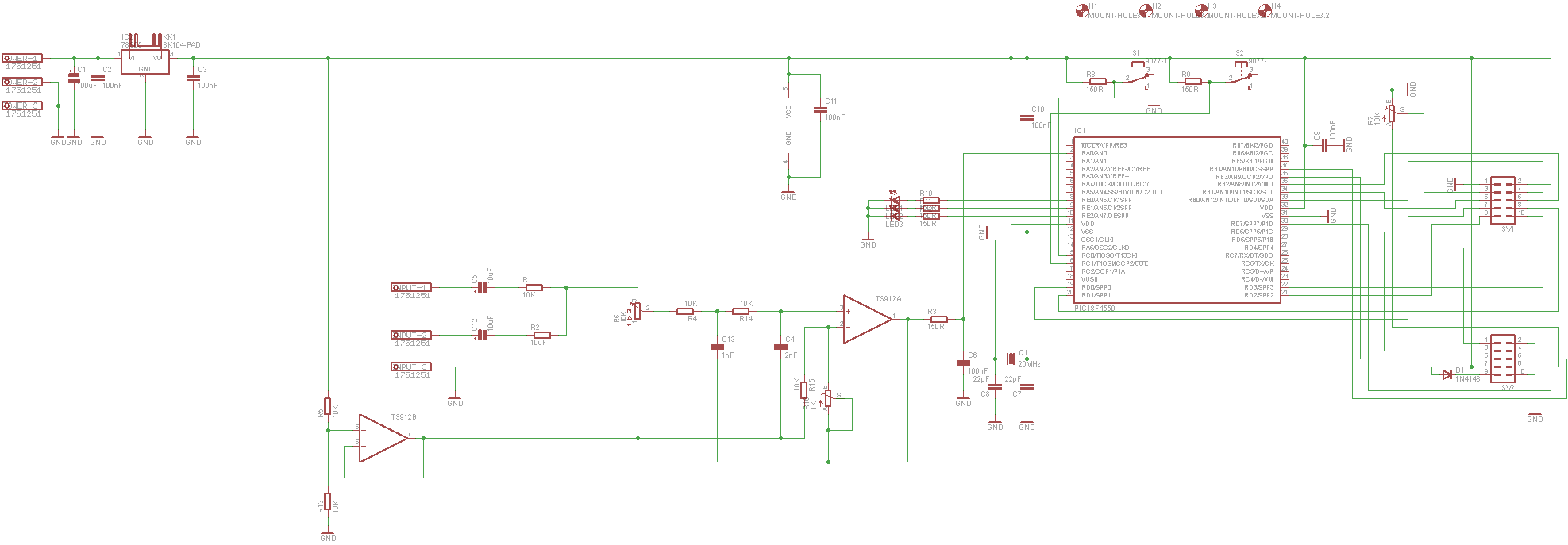

Hmm, man sollte vielleicht vor dem Nachbau (und der Anfertigung einer neuen Platine) fragen. Der LM386 ist nicht ganz der ideale OpAmp für den Job. Es ist ein Lautsprecherverstärker. Er liefert, versorgt mit 5V, keine 5V. Deutlich nicht. Sondern beschneidet. Er liefert auch keine 0V. Ein TS912 (oder jede andere 5V R2R OpAmp) wäre besser geeignet. Der braucht auch kein Boucherot-Glied am Ausgang, und enthält in einem DIP8 gleich 2 OpAmps. Mit genau so vielen Bauteilen wie in der Originalschaltung lässt sich dann ein steileres Filter aufbauen. Denn der einfache RC Tiefpass dämpft auch die angezeigten Töne erheblich, und die zu hohen zu wenig, eigentlich weiß man in dem Spektrum nicht ob die korrekt angezeigt werden, weil die Abschwächung im Programm korrekturgerechnet wurde, oder schlicht zu schwach rüberkommen.
Lieber MaWin, ich weiss auf Deine Tipps kann man zählen, werde ich ändern !
So hat MaWin gedacht ?
#2811226

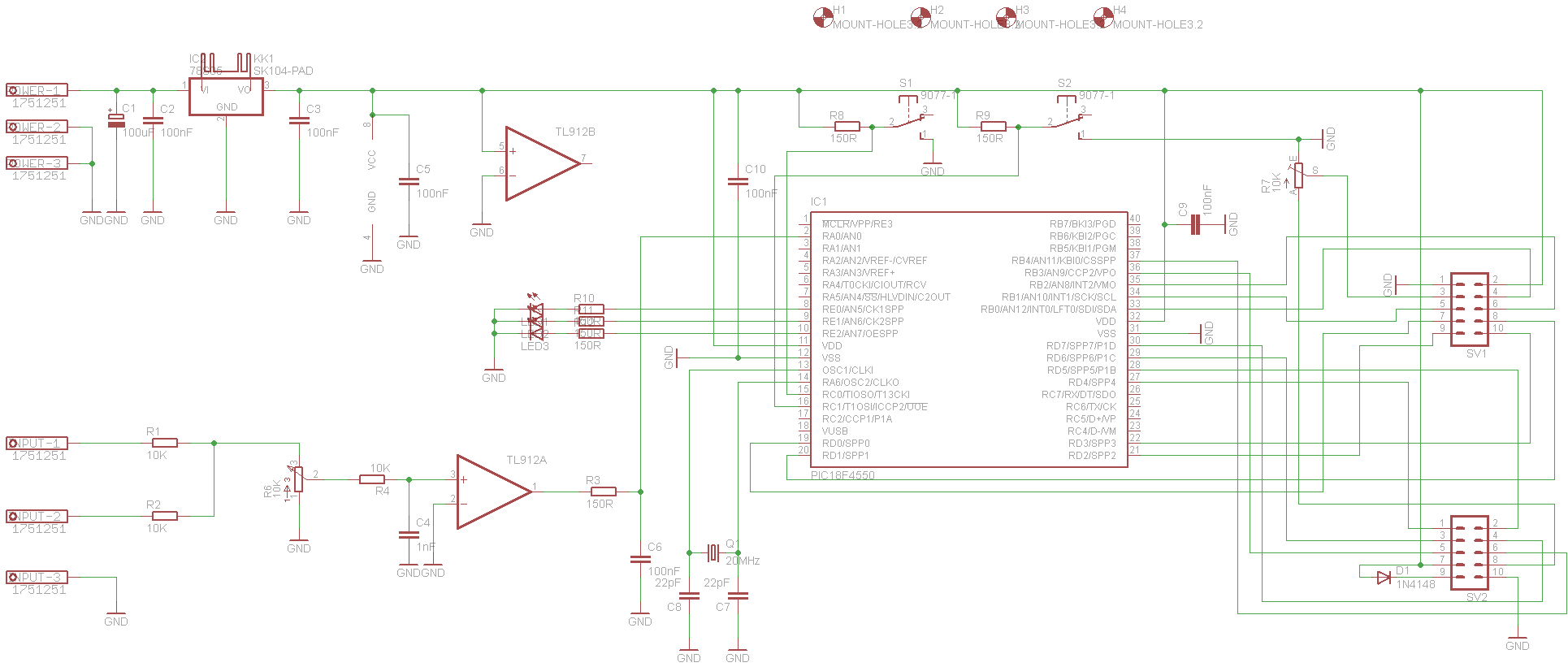

Sind 150Ohm nicht ein bisschen wenig als PullUp an den Tastern?
#2811236

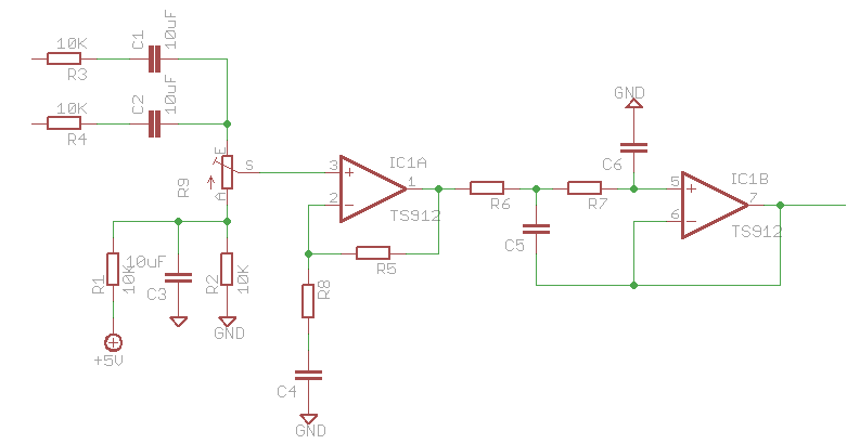

Ich würde dem OPV (soll wohl TS912 sein, TL912 gibts nicht) noch eine Gegenkopplung spendieren. Ansonsten wird er wohl nur in die Sättigung getrieben.
#2811259
> So hat MaWin gedacht ? Nein, eher so: links --1uF--10k--+ | rechts -1uF--10k--+ | +5V | | | 10k 10kPoti--10k--+--10k--+--------|+\ | | | | | >--+-- A/D +----|+\ | 1n 2n +--+--|-/ | | | >-+------+ | | 10k R2 | 10k +-|-/ | +---------(-------+--+ | | | | | | | | GND +------+ +-------------+--------+ Virtuelles GND mit ca. 10kHz Sallen Key Tiefpass http://sim.okawa-denshi.jp/en/OPstool.php Wobei R2 die Verstärkung bestimmt (0 Ohm = keine)

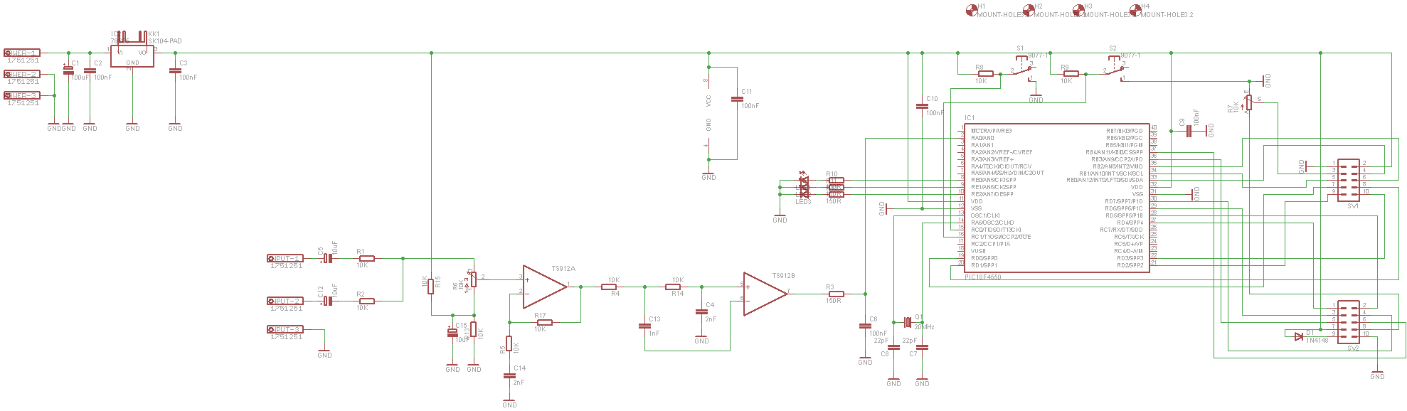

Update nach MaWins Plan
Das Poti in der Gegenkooplung vom 2. OP ist kritisch. Bei einer falschen Einstellung faengt der OP an zu schwingen an. Die Amplitude stellst du ja schon mit dem 1. Poti ein. Das 2. Poti aendert neben der Verstaerkung auch den Filtertype. Auch das 1. Poti R6 sitzt an einer unguenstigen Stelle. Du aenderst mit der Potistellung ja auch die Impedanz die das Filter sieht. Damit anderst du aber auch die Grenzfrequenz des Filters. Die wird ja durch R4,R14,C13,C4 bestimmt. Und dein R4 aendert sich jetzt durch das Poti. Dessen Innenwiderstand wird durch den Schleifer ja geaendert und liegt damit in Reihe zum R4 .. Nicht optimal.

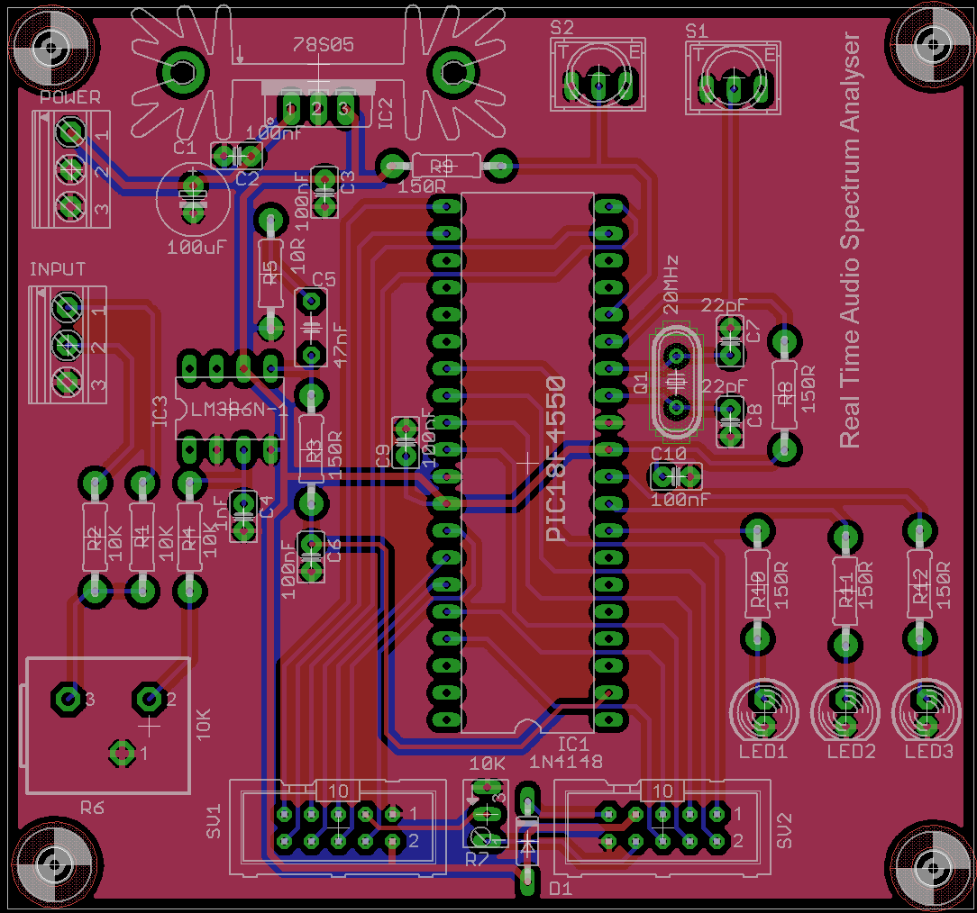

@ Thomas Sind 150Ohm als Pullup nicht ein bisschen wenig?? Sind immerhin 30mA, die beim Schalten verheizt werden, kenne das ehr mit 10k. Und im letzten Layout da sitzt die Buchse für den 3,5mm Stecker etwas bescheiden vor der Schrauben :)
Hmm..an die beiden Experten Helmut und dann später MaWin, wie sollte es "optimal aussehen ? MaWin schrieb: > Wobei R2 die Verstärkung bestimmt (0 Ohm = keine) Deshalb Poti..
#2812540
> Das Poti in der Gegenkooplung vom 2. OP ist kritisch. Bei einer > falschen Einstellung faengt der OP an zu schwingen an. Das ist bei Sallen Key Filtern aber problemlos: Siehe "mit Verstärkung grösser 0dB": http://www.aktivfilter.de/sallen-key-tiefpass.htm > Auch das 1. Poti R6 sitzt an einer unguenstigen Stelle. Du aenderst > mit der Potistellung ja auch die Impedanz die das Filter sieht. Damit > anderst du aber auch die Grenzfrequenz des Filters. Das stimmt leider. Also besser dort mit Festwiderständen für 10k Eingangsimpedanz vor C13 sorgen, wobei die Impedanz der Eingänge Input1 und Input2 eh nicht bekannt ist, nur daß sie über 10k liegt. Die Lautstärker wird dann nur über das Poti in der Gegenkooplung vom 2. OP eingestellt, kann man halt nicht auf 0 drehen. R3/C6: Zuerst dachte ich mir: Die sind doch jetzt überflüssig. Es ist doch der bessere Sallen Key Filter davor. Aber warum nicht. Nur sollte man dann die Grenzfreqiuenz höher schieben und die Impedanz erhöhen. 10nF und 4k7 würde ich mal vorschlagen.

Etwas andere Eingangsschaltung. Der 2. OP habe ich hier als Buffer u. Verstaerker mit benutzt.
Danke Helmut, auch für die Dokumentation, bin bisschen im Stress, habe noch Besuch da, mirgen muss ich für 2 Tage fort.
Heisst es, dass die Schaltung von Helmut "Besser" wäre als die von MaWin ?

Sag mal liest du die Antworten überhaupt? troll schrieb: > Sind 150Ohm nicht ein bisschen wenig als PullUp an den Tastern? Andreas A. schrieb: > @ Thomas > Sind 150Ohm als Pullup nicht ein bisschen wenig??

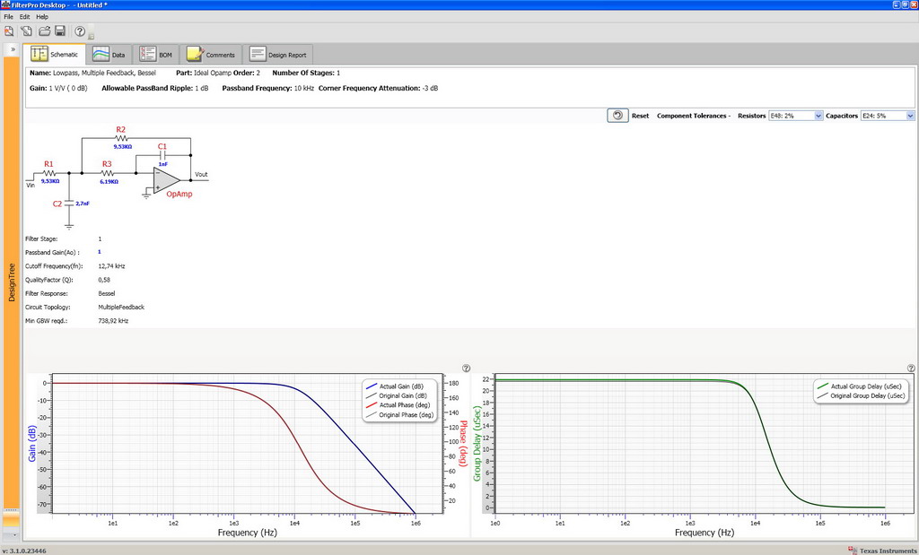

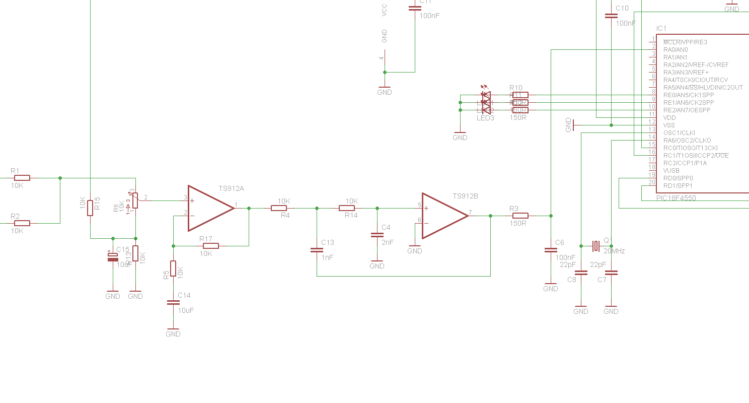

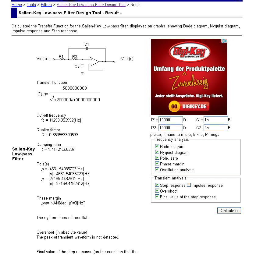

Momentmal, wenn es ein Sallen Key Low pass Filter ist, dann habe ich C13 falsch gezeichnet. Bei der Dimensionierung wäre der Cut-Off bei etwa 11 Khz.
Wo hast du eigenlich die Werte fuer C13,C4,R4,R14 her?
Hier mit dem Tool nachgerechnet, die Werte sind oben vom MaWin http://sim.okawa-denshi.jp/en/OPstool.php
Wenn ich da die Werte eingebe fuer die beiden Kondensatoren sagt er mir Error. Pruefe das bitte mal nach. Normal ist C4 < C13
Hmm, was ist da faul ?
Fuer ein 11kHz Lowpass Filter mit Butterworth Charakteristik muessen die Werte sein: R4 = 5.6K R14 = 56K C13 = 2nF C4 = 330pF Dann ist auch C4 < C13 Gibt sonst eine negative Wurzel in der Berechnung.
Aber in meinem Plan (Siehe Plan.png) habe ich doch einen anderen Filtertyp drin. Nun die Frage Sallen-Key oder Butterworth ?

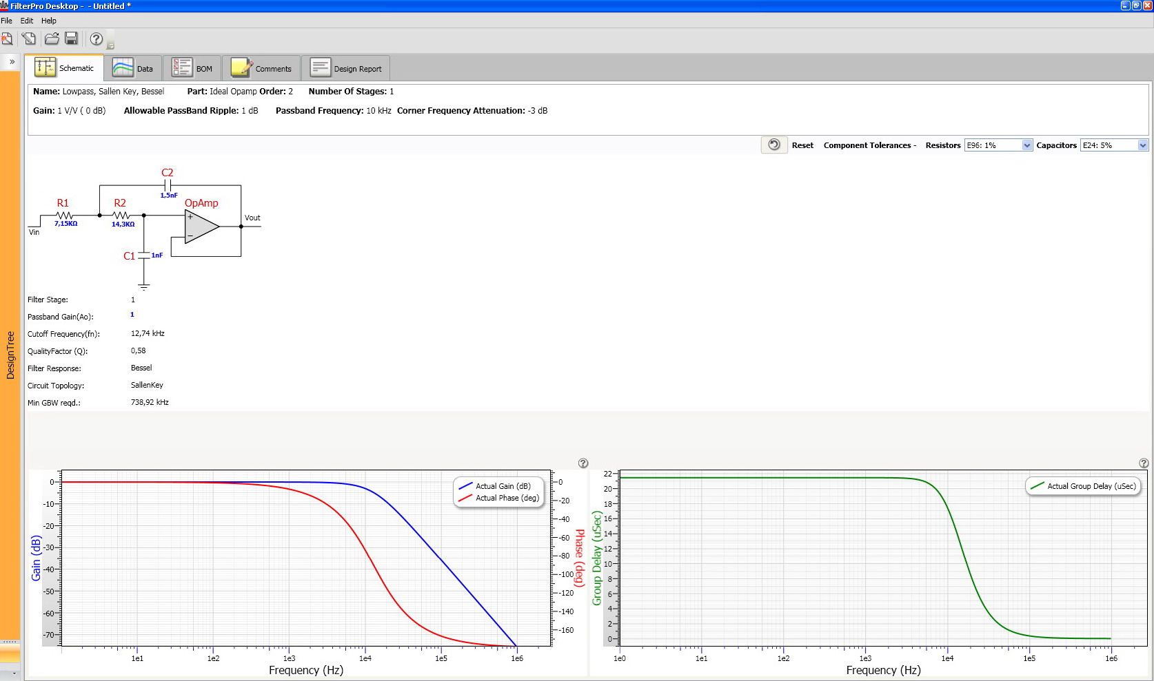

Thomas der Bastler schrieb: > Aber in meinem Plan (Siehe Plan.png) habe ich doch einen anderen > Filtertyp drin. Nun die Frage Sallen-Key oder Butterworth ? Du verwechselt da etwas. Bessel, Butterworth , Tschibyseff, Cauer etc. sind Filtercharateristiken also nach welcher Kurve der Frequenzgang geht. Diese Filter sind auf bestimmte Anwendungen hin optimiert. Bessel = Filter mit linearen Phasengang = hohe Impulstreue Butterworth = Filter mit lineraren Frequenzgang bis zur Grenzfrequenz Tschibyscheff = schnellere Uebergang von Durch zum Sperrbereich allerdings Welligkeit im Durchlassbereich Cauer = noch schnellere Uebergang von Durch zum Sperr Bereich allerdings mit Welligkeit im Durch und Sperrbereich. Daempfung geht auch nicht in unendliche. Bis auf Cauer alle mit der selben Schaltung realisierbar. Haengt nur vom Werteverhaeltnis der Bauteile zueinander ab. Sallenkey und Multifeedback sind Schaltungsarten wie die Bauteile um den OP angebracht sind. Du kannst in Sallenkey oder Multifeedback das gleiche Filter mit Butterworthverhalten aufbauen. Fuer deine Anwendung wuerde ich Butterworth vorschalgen.
#2813863
Hoffentlich ist Thomas jetzt nicht vollständig verwirrt. Aber vielleicht hilft ihm der Wikipedia Artikel über Sallen-Key Filter (zwar in englisch, aber das sollte ja kein Problem sein): http://en.wikipedia.org/wiki/Sallen%E2%80%93Key_topology
Oh..Helmut super Danke, muss ich erstmal "verdauen"..also mit LTSpice genau anschauen. Man sollte 15 Stunden am Tag Zeit haben zu Basteln. Ich werde mal die Schaltung ändern und mal sehen was Du ausgerechnet hast, Smile.. Ich komme auf folgende Werte :
Salen Sallen-Key schrieb: > Hoffentlich ist Thomas jetzt nicht vollständig verwirrt. Aber vielleicht > hilft ihm der Wikipedia Artikel über Sallen-Key Filter (zwar in > englisch, aber das sollte ja kein Problem sein): > > http://en.wikipedia.org/wiki/Sallen%E2%80%93Key_topology Uh..English kein Thema aber das ist eine Mathe Orgie !
Thomas der Bastler schrieb: > Uh..English kein Thema aber das ist eine Mathe Orgie ! Filtertheorie ist eine Matheorgie. Da kann mehrere Bücher mit füllen. Gib mal für dein Filter andere Typen als Bessel ein und schau dir den Frequenzgang an.
