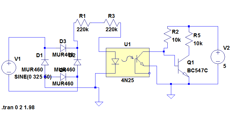

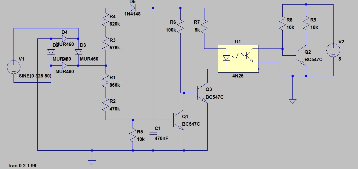

Für ein Projekt muss ich den Nulldurchgang von 230V erkennen.
Habe dazu 2 Schaltungen entworfen bzw vorhanden abgeändert (siehe
Anhang).
Nun meine Frage welcher der Schaltung eignet sich dafür am besten, die
einfache oder die etwas aufwendige ?
Sind die verwendeten Werte sinnvoll?

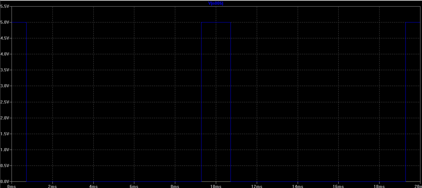

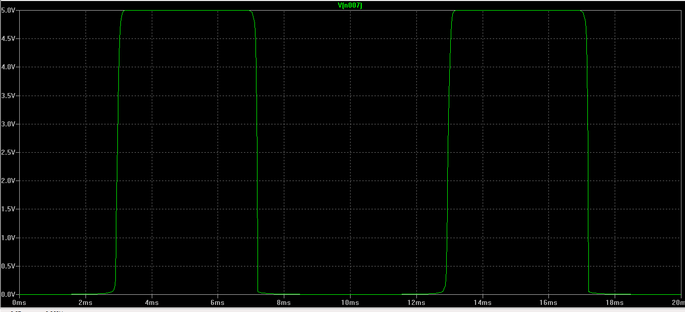

Habe die besagten Schaltungen mit LTSpice simuliert und sie scheinen
immerhin theoretisch zu funktionieren.
Die einfache hat ein Problem mit dem geringen Strom im Nulldurchgang,
das wird ziemlich verzögert und auch jittern.
>Die Auswertung des Rechteckimpulses erfolgt mittels Mikrocontroller.
Q1/R5 in der einfachen Schaltung braucht man da nicht, so ein
Controllereingang ist hochohmig genug, den kann man direkt an den
Optokoppler anschließen.
Die zweite Schaltung erscheint etwas merkwürdig.

Die 2. Schaltung stammt aus der Elektor mit abgeänderten Werten
für geringere Leistungsaufnahme.
Den Strom in der 1. Schaltung hab ich absichtlich gering gehalten dass
nicht zuviel Energie verheizt wird.
Wenn ich die Widerstandswerte auf jeweils 25k veringere, komme ich
insgesamt auf 1W durchschnittliche Leistung die an den Widerständen
verheizt werden, nicht gerade Effizent. Welcher Strom wäre den
akzeptabel?

Soviel, dass auch bei niedriger Spannung (kleiner Phasenwinkel) genug
Strom durch den Optokoppler fließt, um ihn sicher zu schalten.
Sowenige, damit nicht unnögit verheizt wird.
Beides zusammen schafft man nur mit zusätzlichen, aktiven Komponenten,
wie eben ein Transistor. Ansonsten muss man mit einem mehr oder wenige
guten Kompromiss leben.
Fürs Erste kann man ja einen Optokoppler wählen, der mit wenig Strom
schon sicher schaltet, sagen wir 100µA oder so.

Die erste Schaltung versorgt die LED mit so wenig Strom, daß die
Erkennung unsicher wird und die Phase verschoben wird. Verringert man R1
und R3, brauchen sie mehr Leistung.
Die zweite ist wesentlich effektiver und genauer, nur eben aufwändiger.

Der Link war sehr hilfreich, die darin beschriebene Schaltung für 240VAC
und einer Leistungsaufnahme von ca 85mW werde ich verwenden.
