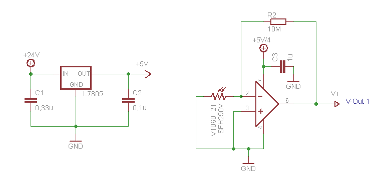

Hey,
ich würde gerne meine Photodiode mit einer Vorspannung betreiben um
deren Kapazität zu reduzieren. Mit 5V Vorspannung erhalte ich etwa 5pF.
Vorher waren es 50pF (SFH250V).
Allerdings traue ich den Messwerten noch nciht so recht.
Ich stelle es mir in etwa so vor:
5V->Diode in Sperrrichtung-> -IN des OPAMPs.
Restliche beschaltung wie gewohnt. 1M oder 10M zum Rückkoppeln (evtl mit
zusätzlichen Kondensator) und +IN auf Masse.
Oder muss ich 5V->Diode i.Sperrr. ->Widerstand->Masse schalten und die
Spannung am Widerstand mit einem normalen OP verstärken? Ist das nicht
eher die "unelegante" Lösung?

Steffen, bitte zeige uns einen VOLLSTÄNDIGEN Schaltplan der AKTUELLEN
Schaltung und gib ganz konkrete Meßergebnisse zu DIESER UND NUR DIESER
SCHALTUNG an!!
OP #2811740

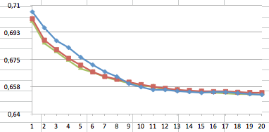

Bei dieser Schaltung driftet die Spannung bereits. Der zusätzliche
Kondensator im rückkoppelzweig kann man sich sparen, da der 10M bereits
genügend streukapazität hat. habe ihn aber dennoch mal testweise
eingelötet. Keine Änderung..
Die 5,5% beziehen sich auf den anfangswert von etwa 3,6V. Somit fiel die
Spannugn auf etwa 3,4V.
Die gezeigte Schaltung wurde mit dem OPA380 aufgebaut.
Die Kennlinien zeigen, dass sich der Verlauf rekonstruieren lässt.
Allerdings muss man etwa 10min warten. Ansonsten startet die Messung bei
einer niedrigeren Spannung und erreicht schneller einen recht stabilen
Wert. Die Werte an der y-Achse sind äuivalent zu den erwähnten 3,6V. Die
Verstärkung wurde lediglich geändert.
Den Drift habe ich auch bei einer Rückkopplung von lediglich 10k.

Ist die Temperatur konstant? Denn jeder TIA hat einen parasitären,
nichtinvertierenden Verstärker, bestehend aus Shuntwiderstand der
Photodiode und Rückkopplungswiderstand. Damit wird die Offsetspannung
verstärkt. Und 10M sind schon ne Menge. Wenn jetzt der SHuntwiderstand
der Diode durch Temperatureinflüsse schwankt, siehst du das als Drift.
Hast du bei deiner MEssung die Diode auch WIRKLICH VOLLSTÄNDIG
abgedunkelt?
>Also 5V->Photodiode in Sperrrichtung-> -IN ??
Dann wird deine Ausgangsspannung negativ. Das will man oft nicht. Besser
ist eine negative Vorspannung von -5V, dort wird dann die Anode
angeklemmt.
>Bipolare Beschaltung würde mir eher wneiger in den Kram passen, da der
>Wert noch auf nen ADC gehen soll...Sollte der Wert dann mal positive und
>auch negfative Werte erreichen, wäre das eher unpraktisch...
Quark. Der OPV, braucht ggf. eine bipolare Versorgung. Wenn es aber ein
Typ ist, der am Eingang und Ausgang nahe 0V arbeiten kann (Rail to
Rail), braucht er nur eine positive Versorgung. Die Angaben findet man
im Datenblatt, Input Common Mode Voltage bzw. Output Volltage Range.
Vielleicht ist es aber auch Dreck/Flußmittel auf der Platine, welcher
mit Luftfeuchtigkeit einen variablen, undefinierten Widerstand bildet.
Bei solchen hochohmigen Aufbauten MUSS man sehr sauber arbeiten.

habe grad nochma die temperatur des OPAMPs genauer unter die lupe
genommen..messbar ist es kaum..
Aber während die Spannugn die ganze zeit nach unten driftet,so mekr eich
bei einsatz von kältespray und auch vom ganz normalen pusten bereits,
dass die spannung steigt und kurz darauf wieder fällt, wnen ich aufhöre
zu pusten..

>Warum hat der OP überhaupt eine derart hohe stromaufnahme (40mA)?
Weil er wahrscheinlich schwingt oder du irgendwo einen Kurzschluß hast.
>gibt es einen opamp mit niedrigen eingangsstrom der für die schaltung
>gut verwendbar ist und eine interne temperaturkompensation hat oder halt
>einen wirklich sehr geringen drift??
Dein Problem liegt woanders, der OPV ist es eher nicht.
Ich denke auch, daß da etwas Abartiges los ist, also Defekt oder
Schwingung.
Besorge dir mal einen besseren OPamp, z.B. den MCP601, und setze ihn in
deine Schaltung ein. Probiere verschiedene Gegenkopplungswiderstände
(rund 10k...10M) und nimm auch mal eine andere Fotodiode (z.B. BPW34).
Dem Gegenkopplungswiderstand solltest du einen Cap von rund 68p
parallelschalten. Schalte noch einen 100R Widerstand in Serie zum
Ausgang und speise den 7805 von einer kleineren Spannung als 24V.
Verwende statt des Caps am Versorgungsspannungsanschluß des OPamps ein
RC-Glied von 100R und 100µF.
So, jetzt MUSS die Schaltung aber wirklich funktionieren. Als nächstes
kannst du jetzt die Schaltung in Richtung deines Entwurfes abwandeln.
Halte immer kurz inne, mache gründliche Messungen, dann wirst du schon
merken, wo etwas nicht stimmt.
