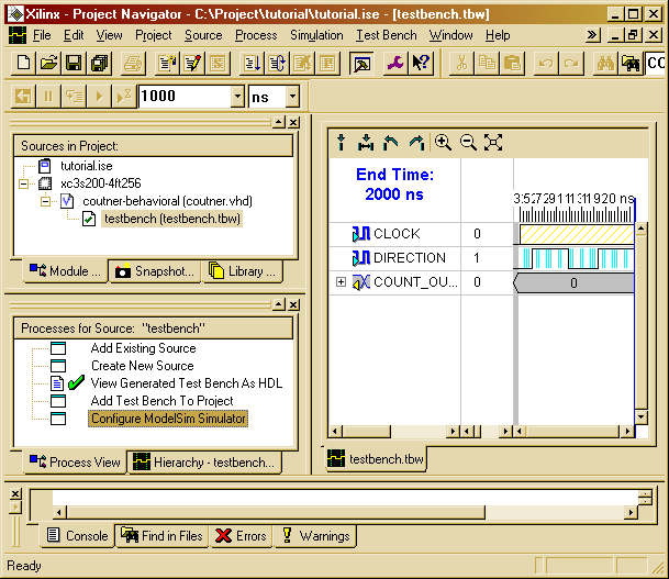

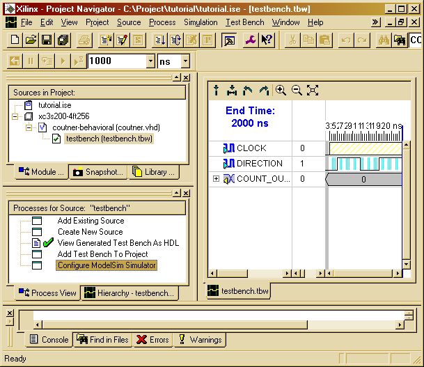

2. Im Tutorial wird auf Seite 21 "Adding Expected Results to the Test
Bench Waveform" eine Test Bench Signal erzeugt. Hierzu soll man das
File "testbench.tbw" unter Sources in Project selektiern und dann
"Generate Expected Simulation Results" doubleclicken. Wo finde ich
diesen Eintrag. Auch die Hilfe sagt nichts dazu aus.
Danke,
Bernd
Gast #203344
Hallo
zu 2. ich nehm mal an du hast schon eine testbench.
      Unterhalb von den Sourcesfenster gibt es noch ein kleines
Fenster
      dort musst du auf Process View wechseln.
      Und dann gibst dort unter Modelsim Simulator
      Den Eintrag "Generate Expected Simulation Results"
Gruss
Achim
