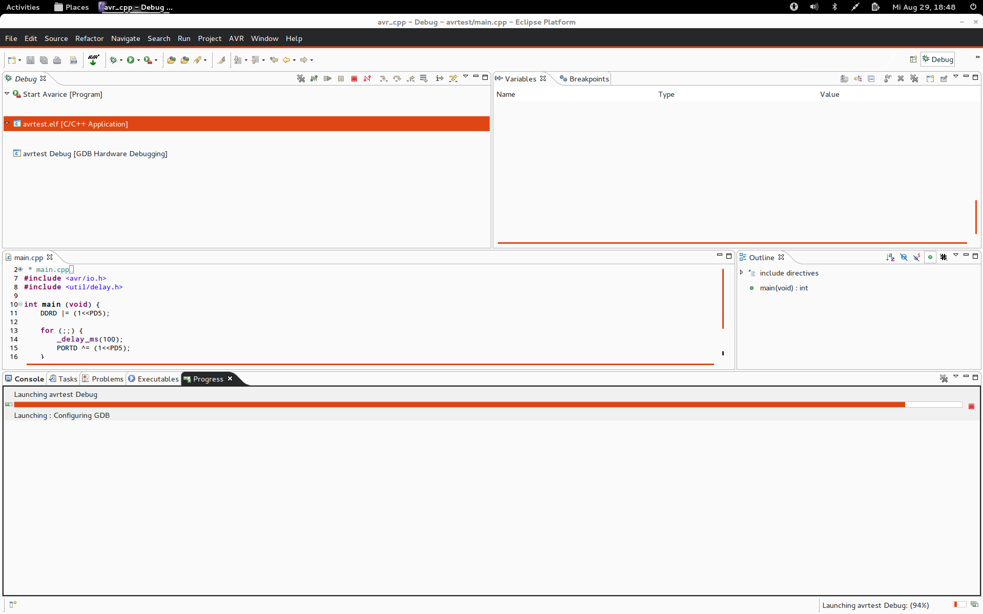

Hallo!
Bin nun einiges Weiter, den AVR JTAGICE mkII mit Eclipse unter Linux
Mint 13 (ähnlich wie ubuntu) zum laufen zu bringen. Aber den letzten
Move schaffe ich einfach nicht...
--------------- Konfiguration -----------
Ich habe alles nach dieser Anleitung eingerichtet:
Avaice:
http://avr-eclipse.sourceforge.net/wiki/index.php/Debugging#AVaRICE_2
Das läuft! Der Server ist unter 4242 erreichbar, beim Gerät geht die ein
LED aus wenn ich Ihn gestartet habe.
"GDB Hardware Debugging" hab ich auch nach dieser Anleitung
eingerichtet... kommt gleich dahinter
http://avr-eclipse.sourceforge.net/wiki/index.php/Debugging#GDB_Hardware_Debugging
-------------- Start Debug ----------------
Wenn ich das ganze starte springt Eclipse in die Debug-Ansicht wie auf
dem ersten Angehängten Screenshot zu sehen.
Dort hängt er dann bei 94% fest. Am JTAGICE mkII blinkt die eine LED.
Scheint Probleme bei der Kontaktaufnahme zu haben!
JTAG ist enabled bei Fusebits.
wenn ich abbreche (kleines rotes Quadrat) spuckt er noch diese Ausgabe
aus:

Vom Gefühl her würde cih sagen, das nicht die richtige hex in den
Controler geladen ist, und das JTAG-Teile daher vergebens versucht mit
diesem KOntakt auf zu nehmen. Aber ich hab leider zu wenig überblick und
Ahnung, als das ich wüsste, wie ich da weiter mache.
Bitte helft mir!
