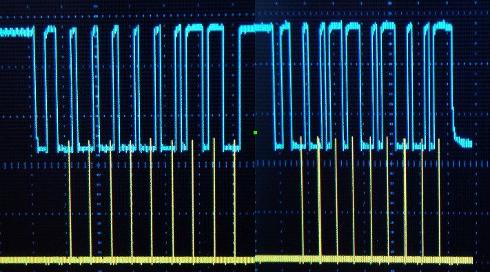

für meine Raumregelung benutze ich seit einiger Zeit den TSIC 306 als
Fühler.
Schon zu Beginn zeigte er mir zu hohe Werte an, die ich einfach mit
einem Korrekturfaktor zurechtgerechnet habe.
Nun wirbt aber der Hersteller mit hochpräziser Messung ohne
Kalibrierung, ich komme aber damit nicht hin.
Die Differenz beträgt ca. 4 Grad. Ich weiss das eine Messung in der Luft
schwierig ist, der TSIC ist keiner Strahlung oder Eigenerwärmung
ausgesetzt (Messung, Stromversurgung 1x pro Minute), auch nicht von der
umgebenden Schaltung. Vergleich mit mehreren "Baumarktthermometern".
Auch wenn diese nicht genau sind, einen Unterschied zwichen 20 und 24
Grad erlaube ich mir auch selbst zu fühlen.
Anschluß: empfohlene Schaltung, Portpin schaltet auf 5V, R 220 Ohm in
Reihe, 100nF direkt bei den Anschlüssen des TSIC.
Das Programm hab ich getestet, die Umrechnungsformel stimmt.
Im Bild mal der Oskar davon, es sind 2 zusammengesetzte Bilder sonst
hätte es nicht draufgepasst. Oben der Kanal der TSIC, unten der
Zeitpunkt der Messung ("halbes Startbit", wird jeweils gemessen)
8 bit + paritätsbit, wenn ich das auszähle komme ich auf
0x334 = 820  (820*2000/2047) - 500 = 301 = 30,1 Grad
Parität stimmt auch.
Also sendet er schon zu hohe Temperaturen.
Testweise einen anderen TSIC draufgelötet, gleiches Ergebnis.
Bin ratlos, hat jemand ähnliche Erfahrungen oder sieht einen Fehler ?
Holger
Hab heute auch einen TSIC306 zum Laufen gebracht, (vor einigen Wochen
bei R* gekauft) und habe ebenfalls dieses Effekt.
Ein Raumthermometer zeigt etwa 21 Grad, was gefühlt stimmen dürfte.
Der TSic hingegen etwa 23.5 Grad. Die Digital-Daten sind laut Oszi auch
bei mir stimmig.

Auf dem Oskar sehe ich ja den Wert, der auch so korrekt angezeigt wird,
aber eben ca. 3 Grad zu hoch ...
Holger
Dann schliess doch mal den Tsic nur an eine 5V Spannungsquelle an, und
mach nochmal ein Oszibild ohne deine Schaltung. Wenn das auch zu hohe
Messwerte liefert, kann es ja nur noch am Tsic liegen.

OP
Asche auf mein Haupt, steinigt, teert und federt mich ;-)
Der TSic nur an 5V am Oszi lieferte richtige Werte. Das machte mich dann
doch stutzig.
Es war doch die Eigenerwärmung der Schaltung drum herum.
Den Fühler 10cm abgesetzt und alles läuft wie es soll.
Manchmal sieht man eben den Wald vor lauter Bäumen nicht.
Danke an alle die mir auf die Sprünge geholfen haben.
