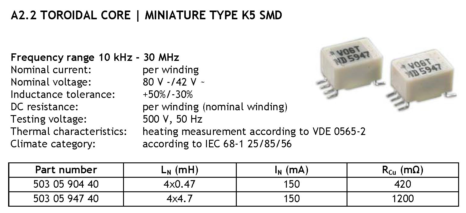

Vielleicht kann jemand beurteilen, ob folgendes Vorhaben machbar,
fraglich, oder völliger Unsinn ist:
Vorhanden ist ein Pulstrafo ohne Luftspalt (kleiner Ringkern m. 4
ident. Wicklungen, je ca. 600µH). Gebaut werden soll ein Sperrwandler,
wozu dieser Trafo natürlich gleich mal ungeeignet ist.
Der Trafo soll aber dennoch verwendet werden (schön klein, und halt
mehrfach vorhanden). Die Idee ist nun, eine seiner 4 Wicklungen als
Primärspule zu nutzen, aber dieser Wicklung eine echte Speicherdrossel
(z.B.100µH) parallel zu schalten. Die Speicherdrossel soll dabei Energie
zwischenspeichern, die der Pulstrafo dann während der Sperrphase
überträgt...
Fraglich ist mir vor allem die Stromaufteilung zwischen Speicherdrossel
und Primärspule.
Es geht um Kleinspannungen (24/12V, sowie geringe Leistungen von
vielleicht 1-2W (Hilfsspannungsversorgung).
Im Voraus vielen Dank für jeden konstruktiven Beitrag!

Vielen Dank für die interessanten Antworten. Habe den Wandler
zwischenzeitig doch mal aufgebaut, wobei sich gezeigt hat, daß der
Pulstrafo ganz derb in die Sättigung gerät. Werde nun mal versuchen,
Trafo und Speicherdrossel mit ner Diode zu trennen, so daß der Pulstrafo
nur noch allein die in der Drossel gespeicherte Energie bekommt.
Der Pulstrafo ist lt. Datenblatt für 10KHz bis 30MHz geeignet.
Offensichtlioch sind die 10KHz aber nur für vielleicht 1% Tastverhältnis
gedacht? Bei mir sind es ca. 200KHz und max. ca. 47%, die den Kern
leider sättigen. Es ist der Typ 4x470µH.
Das ist doch (so wie es aussieht) eine Common Mode Drossel! Sowas ist
natürlich völlig ungeeignet.
CM Drosseln haben höchst permeable Kerne um mit wenigen Windungen viel
CM Induktivität zu erreichen.
Inverstier 50 Cent in einen geeigneten Kern und verwende die CM-Drossel
für den Zweck, für den sie gebaut wurde.

Die hohe Permeabilität bzw. Induktivität ist auch für einen
Puls-Übertrager sinnvoll. In Puls-Übertragern wird vermutlich ein
ähnliches Material verwendet.
Der große Nachteil dieser Kern-Materialien ist, dass der Kern bei hohen
Temperaturen sehr schnell an Induktivität verliert und deshalb für
Leistungsübertrager eher ungeeignet ist. Zusätzlich sind die
Kernverluste üblicherweise höher als in Ferriten für
Leistungsübertrager.
Der Punkt, an dem der Übertrager in Sättigung geht, hängt neben der
Frequenz auch von der Spannung ab; genauer gesagt von der
Spannungs-Zeit-Fläche.
Die gibt an, wie lange man eine bestimmte Spannung an den Übertrager
anlegen kann, ohne dass er sättigt. Wenn dieser Wert bekannt ist, kannst
du berechnen, wie hoch bei einer bestimmten Eingangsspannung die
maximale Einschaltdauer ist und dann kannst du Frequenz und
Tastverhältnis festlegen.
Das kannst du relativ einfach herausfinden, indem du z.B. mit einem
Funktionsgenerator eine Rechteck-Spannung an eine der Wicklungen anlegst
und am Oszi den Zeitpunkt bestimmst, an dem der Kern sättigt. Du musst
natürlich sicherstellen, dass am Beginn kein Strom im Kern fließt.
Die angelegte Spannung multipliziert mit der Zeit ist dann der gesuchte
Wert. Bei "richtigen" Pulsübertragern ist dieser Wert übrigens im
Datenblatt angegeben!

Habe Drossel und Trafo nun über eine Diode getrennt, so daß der Mosfet
nur noch die Speicherdrossel allein antreibt, und diese während der
Pause wiederum den Trafo. Nun funktioniert es einwandfrei. Es ist jetzt
praktisch ein normaler Step-Down-Regler mit Speicherdrossel, wobei
zwischen Drossel und Last halt noch der Trafo liegt...
