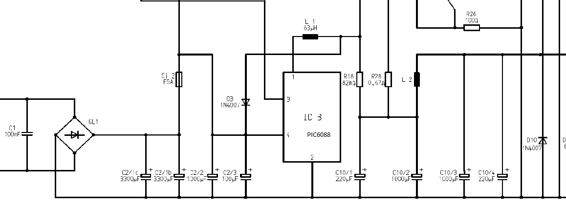

Kennt jemand den Schaltregler PIC6088 ? Datenblätter für den PIC600
finde ich, aber bei der Suche nach dem PIC6088 bleibe ich erfolglos. Ich
habe ein Schaltnetzteil aus einer Industriemaschine
(Kunstoffspritzmaschine) älteren Baujahrs. Dort befinden sich 3
Schaltregler für Ausgangsspannungen +15V, -15V und 5V. Ich bin auf der
Suche nach einem Ersatztyp. Alle drei Bauteile sind im TO-3 Gehäuse mit
4 Anschlüssen.
Den PIC600 findet ihr hier.
http://www.alldatasheet.com/datasheet-pdf/pdf/76635/MICROSEMI/PIC600.html

Setz einfach da an, und bau ein neues SNT ein, das dir diese 3 Spanungen
liefert. Oder du baust eines für die 5V und eines für die +-15V ein. Das
ist meist billiger und einfacher, als alten ausgetrockneten Elkos
hinterherzuhecheln...

Es handelt sich bei der PIC600(0) Baureihe (ursprünglich von Unitrode
hergestellt) um Hybride ICs aus zwei zu einem Darlington verschalteten
Transistoren plus Basis-Ableitwiderständen und einer Diode.
Ich kenne die Teile noch aus Netzteilen professioneller Videospiele der
1980er Jahre. Außer beim Bauteilbroker gibt es die bestimmt nicht mehr
im Handel - die Bauart ist einfach viel zu teuer in der Herstellung.
Ohne das Originalteil bleibt nur der diskrete Nachbau als Bastellösung.

Ich habe einmal einen Ausschnitt des Schaltplans in dem der PIC6088
sitzt, beigelegt. +15V und -15V werden mit dem PIC600 aufgebaut.  +5V
ist mit dem PIC6088 aufgebaut. Ich vermute, dass der PIC6088 die gleiche
Pinpelegung wie der PIC600 hat. Aus dem Schaltplan geht hervor dass die
anderen PIC Bausteine gleich beschaltet werden. Wenn ich mir das
Datenblatt des LM2576 ansehe dann fällt mir auf dass er einen Anschluß
mehr hat. Einen zusätzlichen Ground. Wäre es möglich den LM2576
ersatzweise in die Schaltung einzubauen? Vorrausgesetzt der LM2576
leistet das gleich wie ein PIC600 und ein PIC6088. Was ich nicht
verstehe ist, warum werden hier nicht 3 gleiche Regler verwendet?
