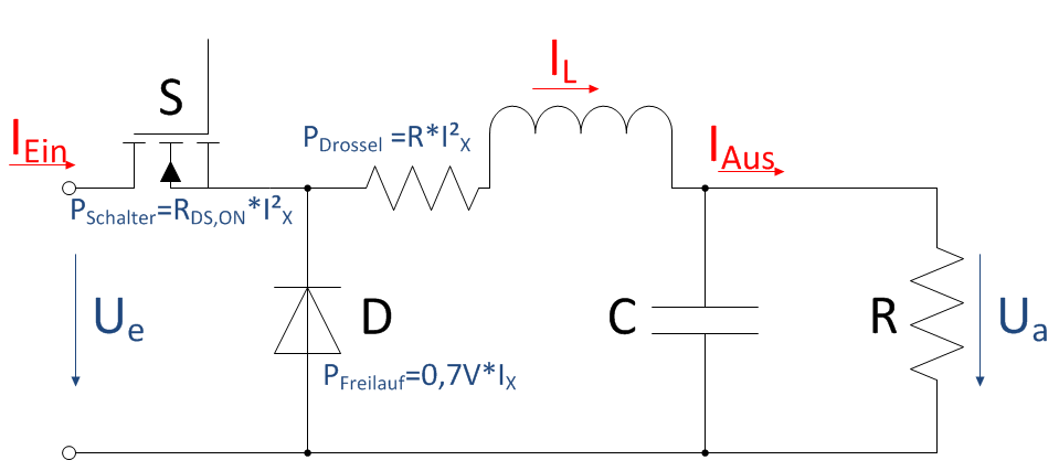

Hallo Miteinander,
ich möchte die Durchlassverluste eines Abwärtswandlers bestimmen. In dem
im Anhang beigefügten Bild sind die drei Bauteile(Drossel=L+R) in denen
Durchlassverluste auftreten gezeigt. Mir stellt sich die Frage, welchen
Strom (Eingangs oder Ausgangsseitig) ich nehmen muss, um die Verluste zu
berechnen.
Habt ihr eine Idee?
mfg
DerFrieden
Gast #2816073
Du hast den ESR vom Kondensator vergessen.
Oder soll der in der Aufgabe vernachlässigt werden?
Der Strom ergibt sich aus der Schaltfrequenz und der Eingangsspannung.
