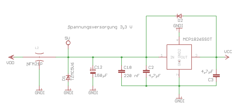

Moin, moin!
Ich habe für eine Platine folgende Schaltung für die Spannungsversorgung
mit professionell hergestellter Platine.
Die verwendeten Bauteile kenne ich bis auf die Induktivität und
funktionierten bis jetzt immer. Wie ich nachher gemerkt habe, war die
Diode ziemlich überflüssig, da schon in den Spannungsregler integriert.
Links kommen 5V rein (spitzes VDD-Symbol), rechts sollen 3,3V rausgehen.
Der 5V-Abgriff ist für weitere Verbraucher, die 5V benötigen
(beispielsweise der CAN-Transceiver des LPC11C24).
Datenblätter:
Spannungsregler fixed 3,3V:
http://ww1.microchip.com/downloads/en/devicedoc/22057a.pdf
Induktivität: http://de.rs-online.com/web/p/emi-filter/0107889/
Es handelt sich um X7R-Keramikkondensatoren und den einen Elko von
Panasonic.
Was soll der Schaltkreis versorgen?
Einen LPC11C24 mit etwas Peripherie drumherum.
Was ist das Problem?
Merkwürdigerweise messe ich am Ausgang des Spannungsreglers etwa 4 Volt,
anstelle der gewünschten 3,3V. Austausch verschiedener Bauteile brachte
keine Linderung. :(
Kann es sich hier evtl um ein Schwingen zwischen Kapazitäten,
Induktivität und LDO handeln? Ich bin momentan relativ ratlos... :(

Hast mal belastet. Die wenigsten Schaltregler kommen ohne Belastung aus.

von Frank K. (fchk)
Entferne mal D2 und schau, ob es dann funktioniert.
fchk

Caradhras schrieb:
> Achja, ich hab sogar den MC getauscht, merkwürdig war, sobald der raus
> war, waren es 3,3V...was könnte das bedeuten?
Dass an irgendeinem der Pins des uC ein 5V-Signal reinkommt, und der
dann über seine Schutzdioden die Vcc auf 4V anhebt. Also liegt wie so
oft der Fehler nicht in der geposteten Schaltung...

von Caradhras (Gast)
Ohä, ich habe einen Widerstand von +5V zu CAN-GND von 0,5 Ohm! o_O
Wo kommt das denn her? Wenn CAN-GND nicht angeschlossen ist, könnte das
denn für die Verwirrung beim Spannungsregler gesorgt haben?
von Nico (nico123)
0,5 Ohm von 5V nach GND hört sichn icht gut an! Wahrscheinlich ist da
was kaputt gegangen oder Du misst falsch.
Ich kanns mir erstmal nicht erklären, aber ich denke schon das dies zum
Fehler geführt haben kann.
Wenn Du jetzt das CAN-GND anschließt, was passiert dann...Kurzschluß?
jap, 5V-Regler wird immer wärmer da hab ich dann recht schnell den
stecker gezogen...
omfg!
der fehler ist immer dümmer als mal denkt!
Die Pico-SPOX-Stecker sind echt gut, aber man braucht trotzdem gute
Augen. Ich musste bei der Platine eine von den SMD-Buchsen
wiederverwenden, und hier hatte sich eine klitzekleine Brücke gebildet.
Brücke weg, 1 MOhm und keine Probleme mehr :D Vielen Dank für die Hilfe
