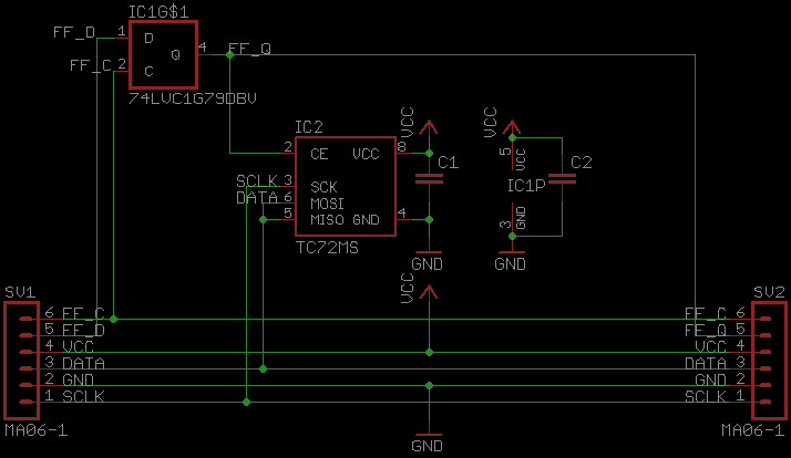

Ich hab hier mal was anderes für Dich:
Verwendet wird hier pro Segment ein TC72-5.0MUA SPI-Temperatursensor
(kostet bei Mouser ab 25 Stück 67 Cent) und 74AHC1G79 Flipflop (kostet
bei Mouser pro Stück etwa 5 Cent) sowie zwei Abblockkondensatoren
(liegen im Sub-Cent-Bereich). Pro Messpunkt liegst Du also bei 72 Cent
im Gegensatz zu 2,11 € für einen DS18B20. (alles Nettopreise zzgl
Mehrzwecksteuer) Maxim ist teuer. Dafür brauchst Du aber 6 statt 3
Adern.
Funktionsweise: Die SPI-Chips sind bis auf die CE-Leitung alle parallel
geschaltet. MOSI und MISO sind miteinander verbunden, d.h. wenn Du Daten
empfängst, musst Du die Datenleitung vorher auf Eingang schalten. CE
wird durch das Flipflop angesteuert. Die Flipflops in der Kette bilden
ein Schieberegister: Du taktest am Anfang eine 1 rein, anschließend nur
0. Mit der 1 aktivierst Du den ersten Chip und sendest ihm Deinen
Befehl. Dann taktest Du das Schieberegister einen Takt weiter, der erste
Chip bekommt dann eine 0 am Eingang und die 1 wandert einen Chip weiter,
dem Du wieder Deinen Befehl schickst usw usw bis alle Chips durch sind.
Dann schiebst Du die nächste 1 ins Schieberegister und der nächste
Befehl kommt usw usw. Damit es keine Konflikte gibt, darfst Du natürlich
immer nur eine 1 ins Schieberegister laden. Da Du nach dem einschalten
nicht weißt, wie die gerade stehen, musst Du am Anfang Nullen
reinschieben, um alles auf einen definierten Zustand zu bringen.
Wie gesagt, das wäre eine billige Lösung, und die richtige Zuordnung der
Messwerte bekommst Du durch das Schieberegister automatisch.
fchk

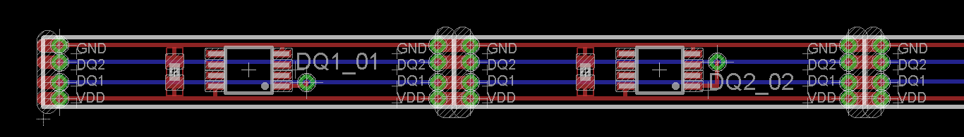

OP
so in etwa hab ich mir das vorgestellt.
Der Stripe hat nun eine Breite von 4,25mm.
Hab mal einen Angst-C mit 100nF vorgesehen.
Ich weiß nicht, ob ich ihn bestücken muss und ob eine teilweise
Bestückung Auswirkungen auf den Temperaturverlauf hat.
Die Vias sind noch ein bisschen groß.  ;-)
Sind aber schon die kleinsten in Eagle.
Kritik und Tipps sind erwünscht! Bin ja schließlich noch Anfänger...
Grüße,
Tom

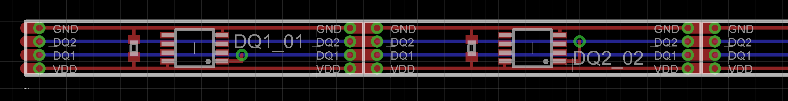

OP
Hei,
da ich zu lahm war, den obigen Beitrag zu editieren, hier
nun ein bisschen exakter und nur noch 4mm breit.
Das sollte passen. Jetzt stellt sich mir noch die Frage:
Wo fertigen lassen?
Ich hab mal bei http://www.pcbcart.com/ angefragt.
Mal schauen, was die verlangen.
Sehr dünnes FR4 wäre ja eigentlich auch möglich.
Ich will ja keine Biegungen oder so damit machen.
Man sollte es aber in dünne Röhren reinbekommen,
die z.B. in einem Warmwasserspeicher eingebaut sind.
Grüße,
Tom
