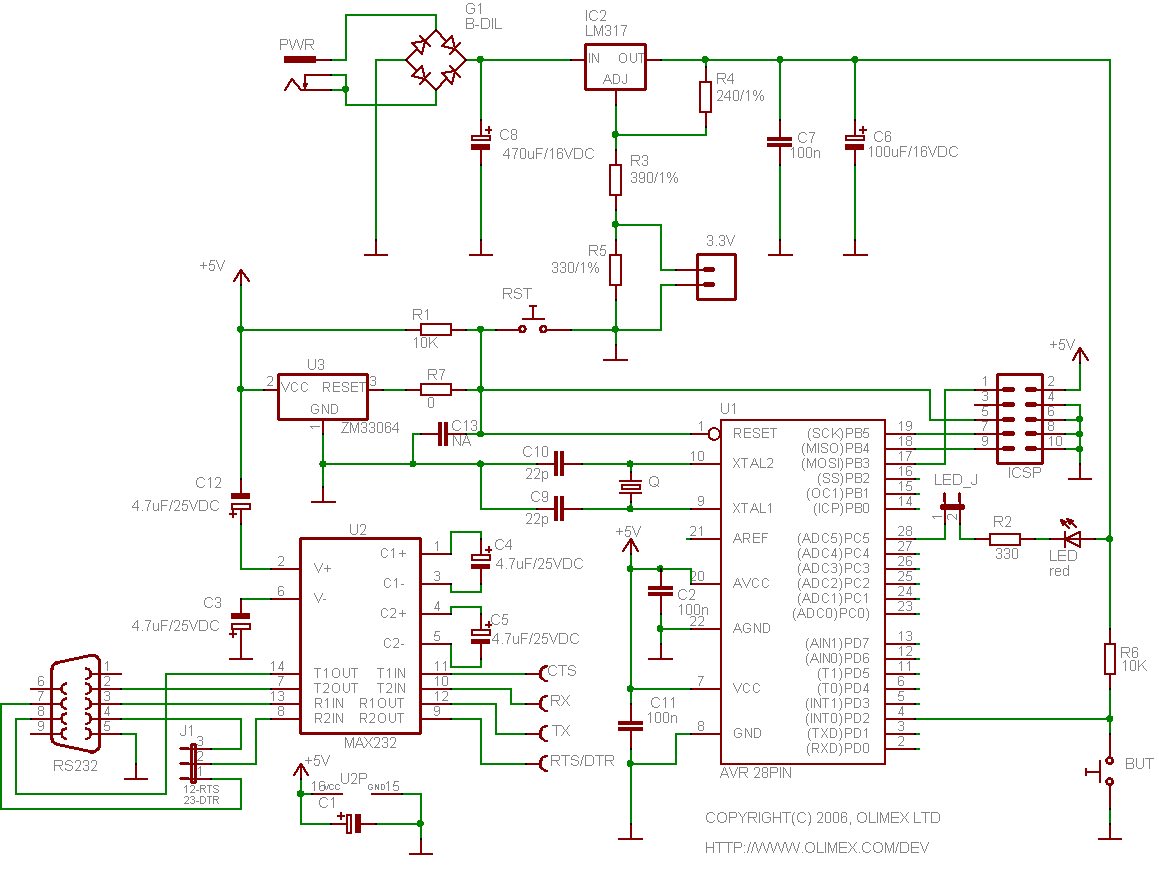

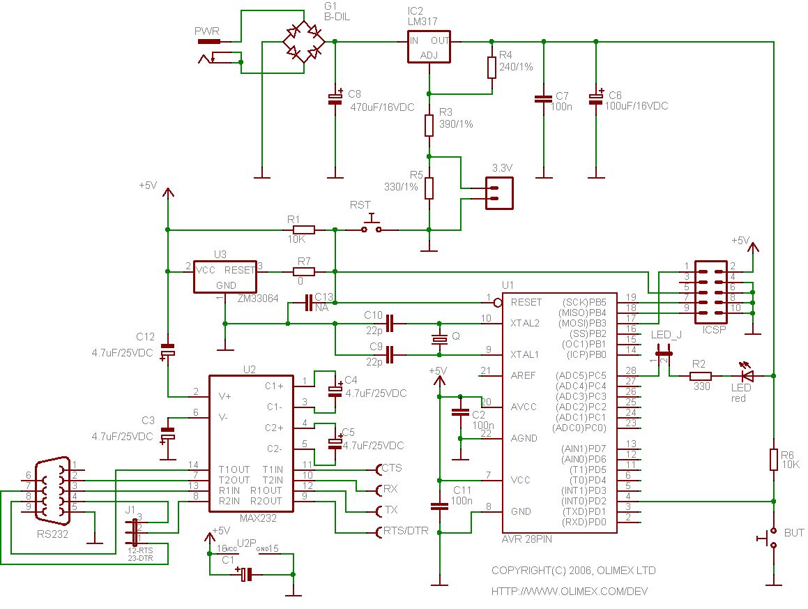

Hallo Peter
Hallo Zusammen
ich verwende das Olimex P28 Board (siehe Datei) und das Program lässt
sich einwandfrei compilieren und rennt auf meinem ATMega8 mit 8Mhz.
Wenn kein Sensor angeschlossen ist, kommt die entsprechende Meldung.
Leider bekomme ich die Meldung "Buss Error", wenn ich einen anschliesse.
Es ist ein DS18S20 - sollte also Funktionieren.
Da ich ein Rookie in Sache MC bin, bin ich sicher, dass ich den
Wiederstand falsch angeschlossen habe.
Kannst Du mir bitte - gerne auch per Hand oder screenshot, PPT oder
sonstwie die Schaltung so ergänzen, dass ein DS18S20 an PC1 dran ist?
Ich möchte damit meinen Aufbau Zuhause kontrollieren.
Vielen Dank - und Asche auf mein Haupt...
Gruss,
Axel
von Peter D. (peda)
So, wie im Datenblatt, GND an 0V, VCC an 5V und den Datenpin an den IO.
und nen Pullup (2,2k) gegen 5V.
Peter

Hallo Peter
mit GND des Sensors an 0V und DG mit 4,7k Pullup gegen den Datenpin
funktioniert meine Schaltung.
ID: 10 60 4F 4E 01 08 00 96   T: 0188 =   24.5?C
Ich habe auch kapiert, wie die Fuse mit dem Takt und der Baudrate
zusammenspielen.
Soweit so gut...
Leider habe ich noch 2 ungereimtheiten.
1) wenn ich VCC an 5V lege bekomme ich einen Bus-Error - da Du irgendwo
im Source etwas von Parasite Power schreibst, habe ich den Pin
weggelassen. Wenn meine Schaltung und das Mess-Objekt Mass-Kontakt haben
ist alles i.O und ich kann wunderbar messen. Ist das richtig?
2) Wenn ich nun 2 DS18S20 an den Anschluss klemme (GND1 und GND2 an OV
und DG1 mit DG2 an den selben Datenpin mit dem selben 4,7k Pullup) kommt
leider wieder ein Bus-Error.
Kannst Du mir den Neben lichten und mir ggf. den Thread nennen, in dem
Du das bestimmt schon zig mal erklärt hast? Es sind sehr viele und z.T.
sehr lange Threads... .
Ich würde gerne mehr als einen Sensor auswerten.
Danke für den Code und die bisher geleistete Hilfe.
Gruss,
Axel

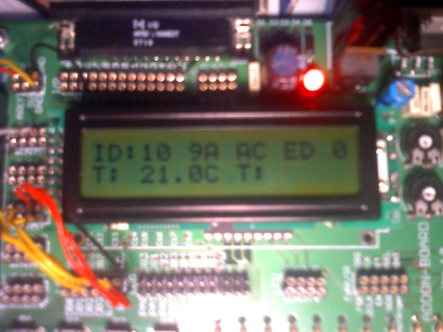

von Sebastian (Gast)
Hallo  Josef D.
ich verwende deinen Code.
Bei mir tritt aber ein Anzeigefehler auf.
Ganze zahlen wie 23,24,25 Grad werden gut angezeigt.
Kommazahlen  wie 23,5 werden als 23.-5 angezeigt (siehe Foto)
Gibt es dafür eine Lösung ?
Grüße
Sebastian

von Josef D. (jogedua)
Hallo Sebastian,
erst beim nochmaligen Lesen ist mir aufgefallen, dass es dir gar nicht
um negative Werte geht. Habe daraufhin noch mal den von mir geposteten
Code angesehen und festgestellt, dass doch wohl meine Änderung für den
Fehler verantwortlich ist, die ich nicht testen konnte, wie ich auch
angemerkt hatte.
Vermutliche Lösung (auch nicht getestet):
Es muss in der for-Schleife uint16_t temp statt int16_t temp
heißen, wenn man nur mit nicht-negativen Werte rechnen und den
unveränderten Code verwenden will (eine Variable uint temp wird weiter
ebenfalls benutzt, da hätte ich besser auch einen anderen Namen gewählt)
Sorry
Josef D.
von Sebastian A. (xxlxx)
Perfekt ! Danke !
jetzt sind Kommawerte kein Problem mehr.
für den Rest der Welt.
Diese Zeile (140) muss geändert werden :
    int16_t  temp=thermoValues[i];
in
    uint16_t temp=thermoValues[i];

von JOZO (Gast)
Ich spreche nict Deutsch, please forgive me...
Can anybody help me with reading and store the device ID from 18b20 on
1-wire? I enclose my simple source code. I use the LCD 2x16 and one
18b20 succesfully. I would like improve :
1. The time of temperature reading (with only tvo decimal-pointed, not
four)
2. how to add the second temperature sensor 18b20. ?
In enclosed file there are full functional project for AVRstudio, photos
and schematics (schema.jpg).
I see, that you are good in this area.
THX a lot
JOZO
PS:
(main program:ATmegatest.c, sensor:therm_ds18b20.c and h., owi.c,h is
not used)
In main program for measure the temperature,i use only this:
char x[20] = {0};
therm_read_temperature(x);
lcd_puts("T= ");
lcd_puts(x);

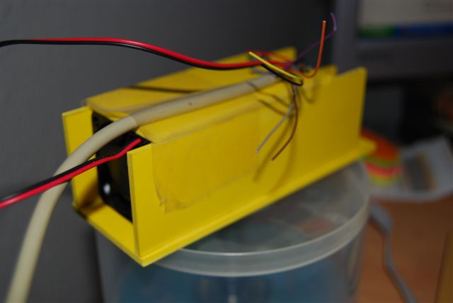

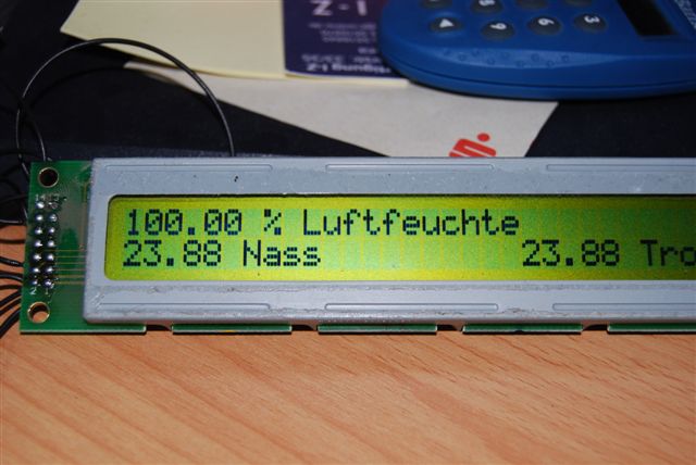

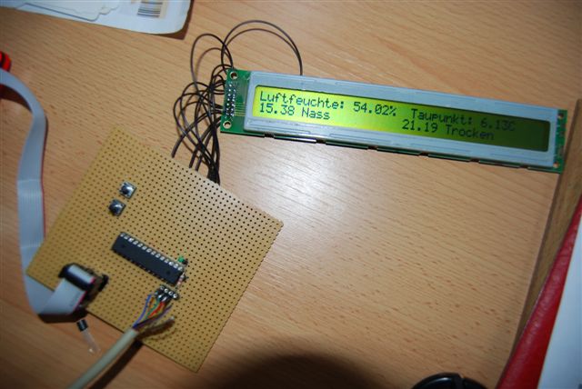

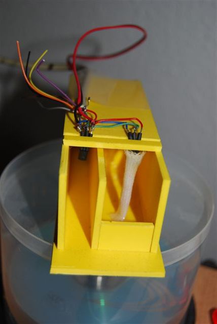

Messung der Luftfeuchte (psychometer) mittels DS1820
Also ich habe das jetzt so gemacht.
2x Ds1820 mit 0.1C auslösung (formel siehe datenblatt)
1x ATmega8
1x LCD 2x40
1x Modul mit lüfter + bewässerung (eigenbau)
Routinen von Peter mit nur kleinen Änderungen.
Messwete:
- Feuchte
- Taupunkt
- Temperatur
grüße
Sebastian

Ja du hast recht der Druck wird benötigt. ABER : für diesen Wert nutzt
man einen Mittelwert. Das macht keinen großen Unterschied.
Ich habe das Gerät mal zum prüfen einem Wettermann mitgegeben. Mein
Gerät hat 2% Abweichung wenn ich es min 5 Minuten laufen lasse. Zur
bestimmung der Hausfeuchte (neubau) ist das jetzt so prima.

von sebastian xxlxx (Gast)
Ja also das wird nicht reichen was du da so schreibst.
Ein AVR + DS1820 ist schnell genbaut.
Ohne Dispaly oder Ausgabe wird nie einer prüfen können ob dú alles
richtig gemacht hast.
Wie möchtest du dein Endprudukt haben ?
Ich bin auch Anfänger vor ca 30 Baustundenstunden gewesen.
nach 30 Stunden habe ich das Endprodukt fertig gehabt.
(Siehe weiter oben die Bilder)
Grundlagen :
- AVR beschalten (+ - usw.)
- Sensoren an einen eingangspin
- Genial ist ein display zum testen & prüfen
- dann die Codes hier aus dem Forum auf dem AVR brennen (mit Brenner)
- Sehen was passiert und Grundlagenforschung betreiben.
So ging es bei mir erste erfolge hatte ich nach ca 2 Stunden.
Es gibt fertige Test Boards mit allem schon drauf.
Oder selber bauen (Viel Billiger)
Grüße Sebastian
