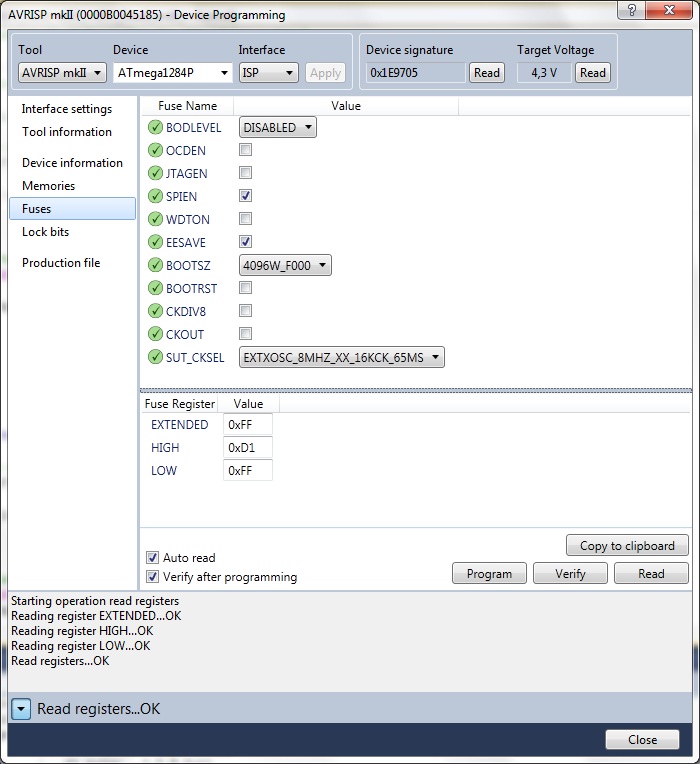

von Joachim .. (joachim_01)
Poste doch mal die Fuse-Bits. Hab hier nen 1284P an dem ich seit Monaten
fast täglich böse Sachen dran teste. So nen Fehler hatte ich noch nie.
Nur einmal, ganz am Anfang hat ich nen Prob mit dem JTAG-Fuse welches
den PIN als Reset/JTAG konfiguriert. Vielleicht liegt da ja ungefähr
exakt dort der Hund begraben.
Halt mich auf dem Laufenden.

von Philipp K. (--phil--)
im anhang noch die fuses

Target Voltage 4.3V? Schon eine etwas merkwürdige Spannung.
Wenn der ADC nicht will könnte auch AVCC vergessen worden sein.

von Volker (Gast)
Schalt doch mal den Oszillator auf full Swing, vielleicht bringt das
was...
