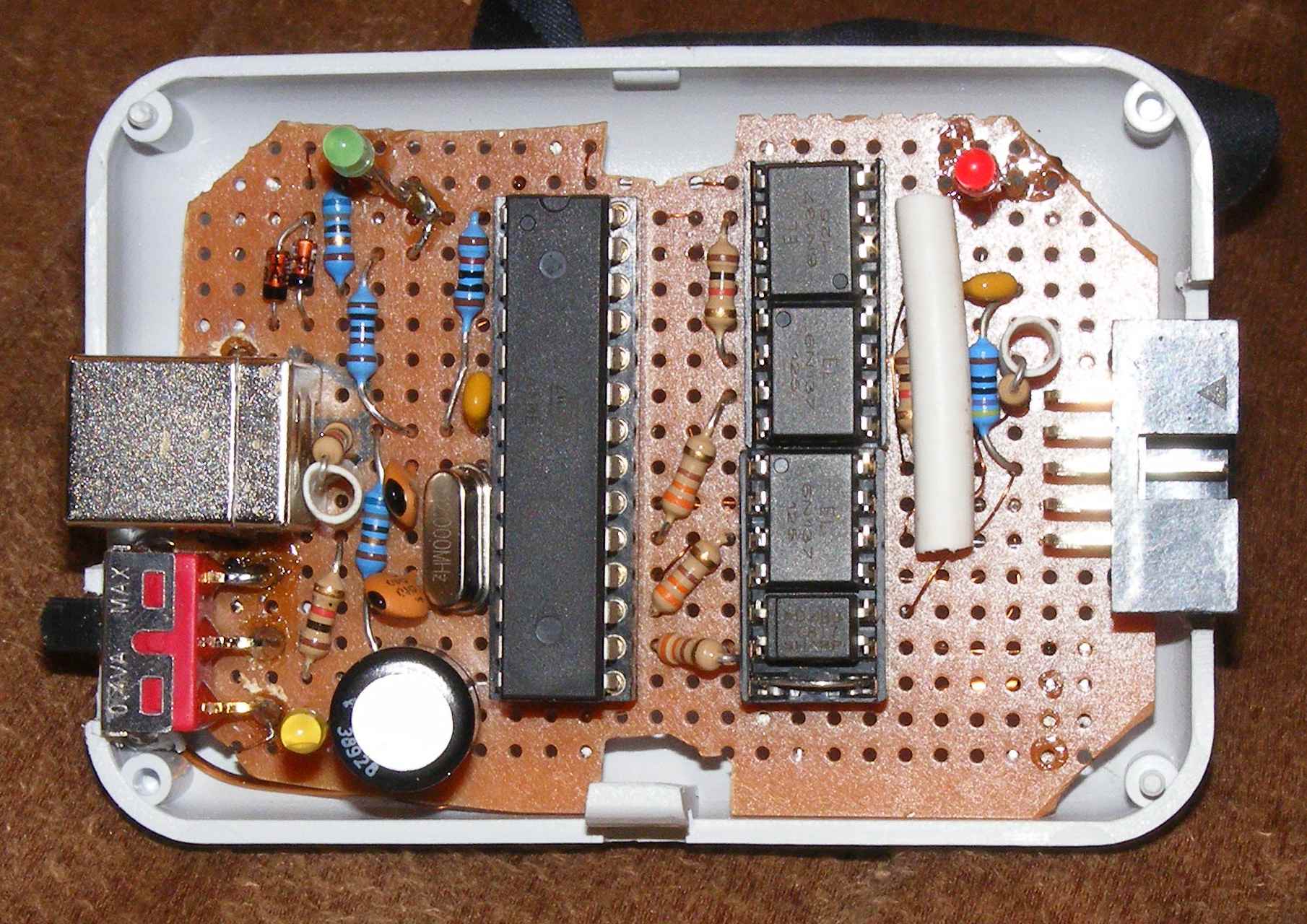

OP #2821938
Geschafft !
ich habe den usbasp mit Optokoppler nach gebaut, funktioniert !
Schaltung frei nach:
http://diy.elektroda.eu/usbasp-z-optoizolacja-do-25kv-18v-6v/?lang=en
DANKE
Und http://www.fischl.de/usbasp/    DANKE
und der Hilfe hier im Forum DANKE
Platine Lochraster, handgesägt
Leiterbahnen Kupferlackdraht aus der defekten Waschmaschinenpumpe ;-)
LEDs 2mA Typen, rote ist RESET-Leitung
Optokoppler 3x 6N317 und PC817 für RTS
ATMega8-16, auf  Breadboard programmiert,
TIPP: Erst FUSE so einstellen das interner Ozzi auf 8MHz läuft,
dann Software flashen, dann auf Quarz umstellen
Elko 470/6,3 aus der Krabbelkiste
die weißen "Röhrchen" ist Isolierung eines dickeren Kabels gegen
Kurzschlüsse,
drin stecken Widerstände, die sind teils Metallfilm, teils Kohleschicht,
aus der Krabbelk...
Schalter "Slow" neben USB Buchse.
Sockel 28pin + 16pin + 14pin
Jens G. Schröder

Hey, der Weg ist das Ziel! Ich finds super, was Jens zusammengebaut hat.
Nicht, weil sein neuer USBasp jetzt eine bahnbrechende Erfindung ist,
sondern weil er bestimmt jede Menge Erfahrung dabei gesammelt hat. Das
ist nicht zu unterschätzen!

OP #2822004
Kaufen kann jeder!
aber der Weg ist das Ziel und lernen tu man auch noch was.
Immer hin hab ich jetzt ne Ahnung was FUSE sind ;-)
und wie man sie ein-setzt
Und einfach einen fertig programmierten IC in nen Sockel stecken
ist mir auch zu einfach
immerhin, Schaltung aus dem Web abgekupfert,
mit Eagel ne eigen Plan gemacht,
das ganze auf Lochraster gefädelt
x-mal kontrolliert und gemessen
einen Mega8 verfused...
einen erfolgreich programmiert
Nebenbei mit Tiny13A eine Fußgänger-Ampel gebaut,
Idee meines Jüngsten
Und zum Schluss geht dann doch alles
