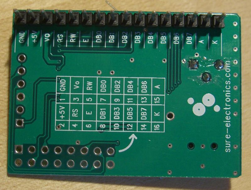

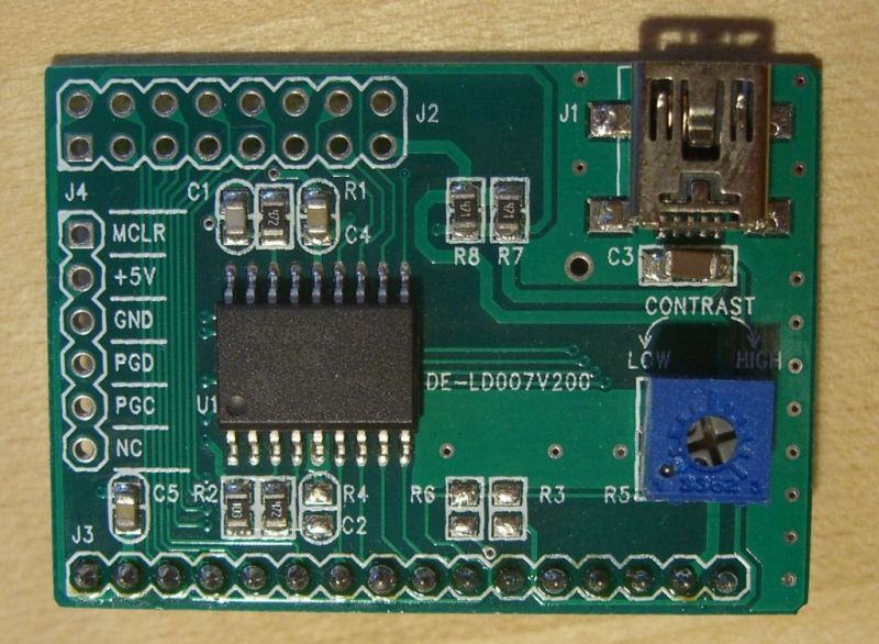

Hallo, ich habe schon etwas geschaut aber leider nicht erfolgreich. Ich habe mir ein 4x20 Zeichen Display zum spielen und verstehen gekauft, mit dabei war diese kleine Platine mit einem PIC-Prozessor. Mein Interesse ist diesen PIC-Prozessor selbst zu programmieren und diesen kennenzulernen. Da schon eine USB-Buchse drauf ist, hatte ich mich darüber versucht, aber Windows nimmt die Platine nicht mal wahr. Ich vermute, dass die Platine per USB nur mit Strom versorgt wird. Dann gibt es links 6 Lötpunkte für PINs, beschriftet mit MCLR, +5V, GND, PGD, PGC, NC. Kann ich die vielleicht anschließen und dann programmieren? Da ich von der Materie nichts gelernt habe und nur versuche mir ein paar Dinge anzulesen, bitte ich um Hilfe mit folgenden Fragen. 1. Wie müsste ich die Platine anschließen um sie programmieren zu können? 2. Welche Software sollte ich dann nutzen? 3. Gibt es irgendwo ein gutes Tutorial? Naja und sonst nehme ich auch gerne alle anderen Hinweise und Links gerne an.

Zu blöd zu gurgeln, http://www.sure-electronics.net/download/DE-LD007_Ver2.0_EN.pdf Dies ist ein Modul, um ohne Löten das Display zu testen, mehr kann man blöderweise damit nicht machen. Was man machen könnte, RA3 mit NC verbinden und dies als SW RS232 verwenden, um ein RS232 LCD Display zu haben, alles andere ist zuviel Aufwand. Wenn du ein Mikrocontroller hast, dann könntest du den als Programmierer nehmen.

Ja leider, der 16F54 kann kein USB und ein USB-chip ist nicht zu sehen. Musst über die PGD/PGC Pins programmieren. Wenn du bei den PICs bleiben willst, solltest du dir einen Pickit3 bzw. China-Clone kaufen - mit neueren PICs kannst du dann auch Debuggen. Wenn du selbst bauen willst - die Sprut Brenner gelten als zuverlässiger.

Daniel Pis schrieb: > Verstehe ich das richtig, zum programmieren bräuchte ich extra Hardwäre? Ja. > Gibt es vielleicht auch etwas was ich mit kleinem Aufwand und Kosten > realisieren kann? Wie zum Beispiel unter > http://www.speedy-bl.de/adapter.htm? Der Pickit3. Der ist für kleines Geld erhältlich und erfordert keinerlei Aufwand. Anschließen, PIC programmieren, fertig.

Der 16F54 ist zum Einstieg in die PICs ziemlich ungeeignet. Er war einer der ersten Flash-PICs und hat nur sehr wenig Flash und RAM. Außerdem nur zwei Ebnen Stack und keine Interupts. Der wurde vermutlich nur eingesetzt, weil er gerade vorrätig oder billig zu beschaffen war. Zum Einstieg würde ich auf jeden Fall die PIC 18er empfehlen. Viel Speicher, gute Hardware-Module und für C geeignet.

Lass dir ein Pickit3 aus China schicken. Das steckst du ein und es geht einfach. Kostet ca. 30 Euro inkl. Versand. Dazu ein Demoboard mit aktuellen PIC (16F1xxx, 18Fxxxx) um auch was damit machen zu können. Oder wenn du schon einen Arduino hast, bleib einfach gleich bei den Atmels... Solange es um die Prozessoren eine brauchbare Community gibt, ist vollkommen egal welchen man verwendet.
