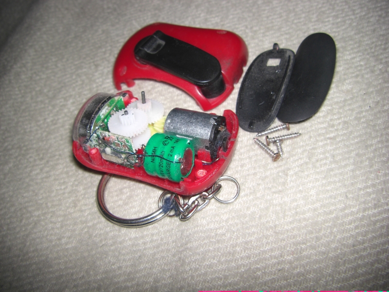

Wie kann bei einem Akku einer LED-Dynamoleuchte (Schlüsselanhänger-TL),
der -wie beschrieben- eine Ladedauer von 14 Stunden erfordert, mit
wenigen Minuten Aufziehen dessen ursprüngliche Kapazität wieder
hergestellt werden?
Meine Frage wäre:
Gibt es mittlerweile Akkus oder ein geeignetes Ladeverfahren, das es
ermöglicht, das deren Ursprungskapazität durch einen Ladezyklus, der nur
wenige Minuten andauert wieder herzustellen?
Verwendet wurde hier ein 3,6 Volt NiMH-Akku (in einer Reihenschaltung)
mit einer Kapazität von 20 mAh.
Demnach müßte er korrekter Weise stets 14 Stunden mit einem Ladestrom
der 10% seiner Gesamtkapazität (also 2 mAh) beträgt geladen werden.
M.E. wäre es sinniger gewesen, einen hochkapazitiven Goldcap-Kondensator
(wie er bei Fahrradrücklichtern üblich ist) zu verbauen.
Er speichert seine Energie zwar nicht so lange wie ein Akku, dennoch
könnte man ihn mit entscheidenden Vorteilen als "Kurzzeit-Akku"
einsetzen.
Der Kondensator ist -wenn auch teuer- sehr zuverlässig und langlebig.
Nach ein paar Monaten Nutzung der Dynamo-Lampe war der Akku immer
entladen, zudem crashte manchmal auch das Getriebe beim Kurbeln.
Der Sache bin ich schließlich auf den Grund gegangen:
1.) Es wurde ein handelsüblicher NiMH-Akku in Reihenschaltung verwendet,
der 3,6 Volt Spannung liefert bei einer Kapazität von 20 mAh (14 Stunden
Ladezeit!)
2.) Auf eine Ladesteuerung, ect. wurde verzichtet.
Nach dem als Generator verwendeten Elektromotor wurde lediglich eine
Diode zur Gleichrichtung nachgeschaltet.
3.) Auch das Kunststoffgetriebe (ohne Schmierung) dieser Leuchte weist
schon nach der kurzen Betriebsdauer einen deutlichen Verschleiß auf.

Guten morgen Matthias,
Die Argumente lieferst du doch schon fast.
Wäre ein Elco oder Supercap günstiger, hätten es die Hersteller
eingebaut.
Du hast vermutlich ein Werbegeschenk/ein€Artikel abfotografiert.
Die Hersteller sind gar nicht gewillt ein langlebiges Produkt zu
produzieren.
Deswegen wirst du in der Preisklasse meistens so was antreffen.
Der Akku wird wie du geschrieben hast natürlich nicht schonend geladen
geschweige denn vollständig.
LG Thomas
>hergestellt werden?
Behauptet wer? Die Bedienungsanleitung? Da müsste der Generator ja ein
paar 100mA liefern. Nur wird es 0815-Akkus nicht so sehr gefallen, mit
mit dem x-fachen C geladen zu werden.
>Meine Frage wäre:
Es gibt meines Wissens Akkus, die man innerhalb von wenigen 10min laden
kann. Dazu gehört aber mit Sicherheit nicht dien Lampenakku ...
>einsetzen.
So einfach ist das nicht. Ein NiXX-Akku hat bereits nach kurzer Ladung
wieder seine typ. Spannung von rund 1,2V. Ein Kondensator dagegen hat
eine lineare Abhängigkeit der Spannung vom Ladezustand (bzw.
quadratisch, wenn es um die Energie geht). Man bräuchte also eine
Extraschaltung, die die sehr variable Spannung eines teilgeladenen
Kondis auf die nötige Spannung hochtransformiert.
Tja - NiMH entladen sich immer gerne rel. schnell, vor allem die
hochgezüchteten (was Deiner aber vermutlich nicht ist). NiMH haben zwar
keinen ausgeprägten Memoryeffekt, aber dafür den Lazy-Effekt, der
bewirkt, daß die Grundspannung des Akkus nach einer gewissen Zeit
niedriger bleibt.

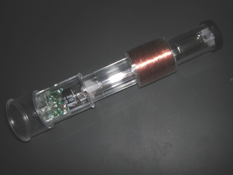

OP #2819262
-> -> -> Stimmt zwar!
Aber ob hier die LED letzten Endes etwas heller brennt oder nicht, ist
doch im Prinzip egal.
Da das nicht maßgeblich ist, erübrigt sich in dem Fall jeglicher Aufwand
von einer aufwendigen Spannungskompensation.
Diese Schüttellampe ist ein Beispiel dafür, daß der Einsatz eines
Goldcap-Kondensators (eingesetzt wurde ein Goldcap mit 0,22 F)
problemlos möglich ist.
Appropos Hochtransformieren:
Im Übrigen werden auch die obligatorischen Gleichrichterdioden bei der
gewünschten Erhöhung der Spannung zur Anwendung kommen.
Nach der Gleichrichtung steigt die Ausgangsspannung auf einen mit ca.
1,4 zu multiplizierenden Wert an.
niedriger bleibt.
-> -> -> Aus diesem Grund braucht es bei der Induktions-TL immer ein
paar Anläufe, bis sie ein etwas dürftiges Licht abgibt, wo die Leistung
etwas zu wünschen übrig läßt.
#2819386
Es geht nicht darum, ob die etwas heller brennt, sondern daß sie nach
anfänglicher Helligkeit rel. schnell dunkler werden dürfte.
Wenn Du meinst ...
Ich bestreite ja nicht, daß der Einsatz möglich ist. Ich bestreite nur,
daß man eine rel. gleichbleibende Helligkeit ohne weitere Maßnahmen bis
zum "Entladeende" des Goldcaps nicht bekommt (was man bei einem Akku
dagegen weitehend annehmen darf bis kurz vor Endladeende).
