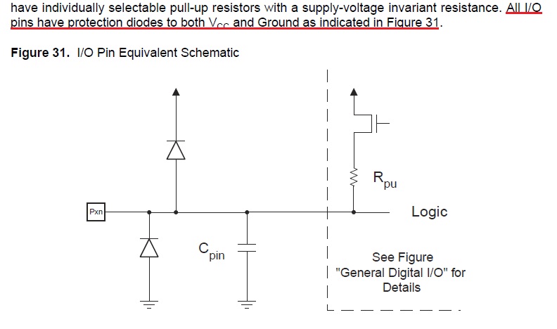

wahrscheinlich ein leidiges Thema, aber den richtigen Weg konnte ich
noch nicht herauslesen...
Es geht um den Überspannungsschutz am Eingang meines Attiny26.
Im Datenblatt findet man eine vorhandene interne Schaltung mit 2
Schutzdioden [vgl. Bild 1].
Allerdings hab ich hin und wieder gelesen, dass diese nicht viel
Überspannung aushalten.
Wie viel halten sie denn aus?
...hängt wahrscheinlich auch vom Strom ab?!

Hier wird also beschrieben, wie eine externe Lösung aussehen könnte, die
interne vorhandene aber oft ausreicht.
Wie mache ich es nun am besten? 1µC zum zerschießen kaufen und
probieren?

Die BAV99 oder auch 2 Stück 1N4148 tun es doch in der Regel. Man möchte
den Pin ja nicht vor höheren Ampere-Strömen schützen. Dann muß man sich
die Frage stellen, was muß man wovor schützen?
Es führen da viele Wege nach Rom. Der eine braucht einen groben
Spannungsschutz mit den 2 Dioden, ich selbst habe in einer Schaltung
Serienwiderstände mit 1kOhm drin, jemand anderes darf keine
Parallelkapazitäten haben und nimmt 2 JFET statt der Dioden. Das nennt
sich Picoampere-Diode, wurde hier im Forum auch schon erschlagend
behandelt.
Der µC hat intern sicherlich auch das so genannte Schutzdiodennetzwerk,
es ergibt sich durch den Chipaufbau automatisch, die hat niemand extra
vorgesehen. Deswegen reicht manchmal auch einfach der von mir genannte
Schutzwiderstand.
Zu guter Letzt findet man auf dem Schrottplatz auch noch industrielle
Steuergeräte, wo ein µC-Pin zerschossen ist. Das war dann nicht
ausreichend genug designt, oder es war dem Hersteller egal: Besser, wenn
der Kunde ab und zu mal wieder was kauft. ;-)
BAV99 sind Dioden. Du meinst also die o.g. Schaltung wo ich 2 dieser
BAV99 Dioden verwende mit den 10k und 1k Widerstand und dem Kondensator?
> Schutzwiderstand.
D.h. 1k vor dem Eingangspin?
Eingang --1k--| CMOS-Eingang
