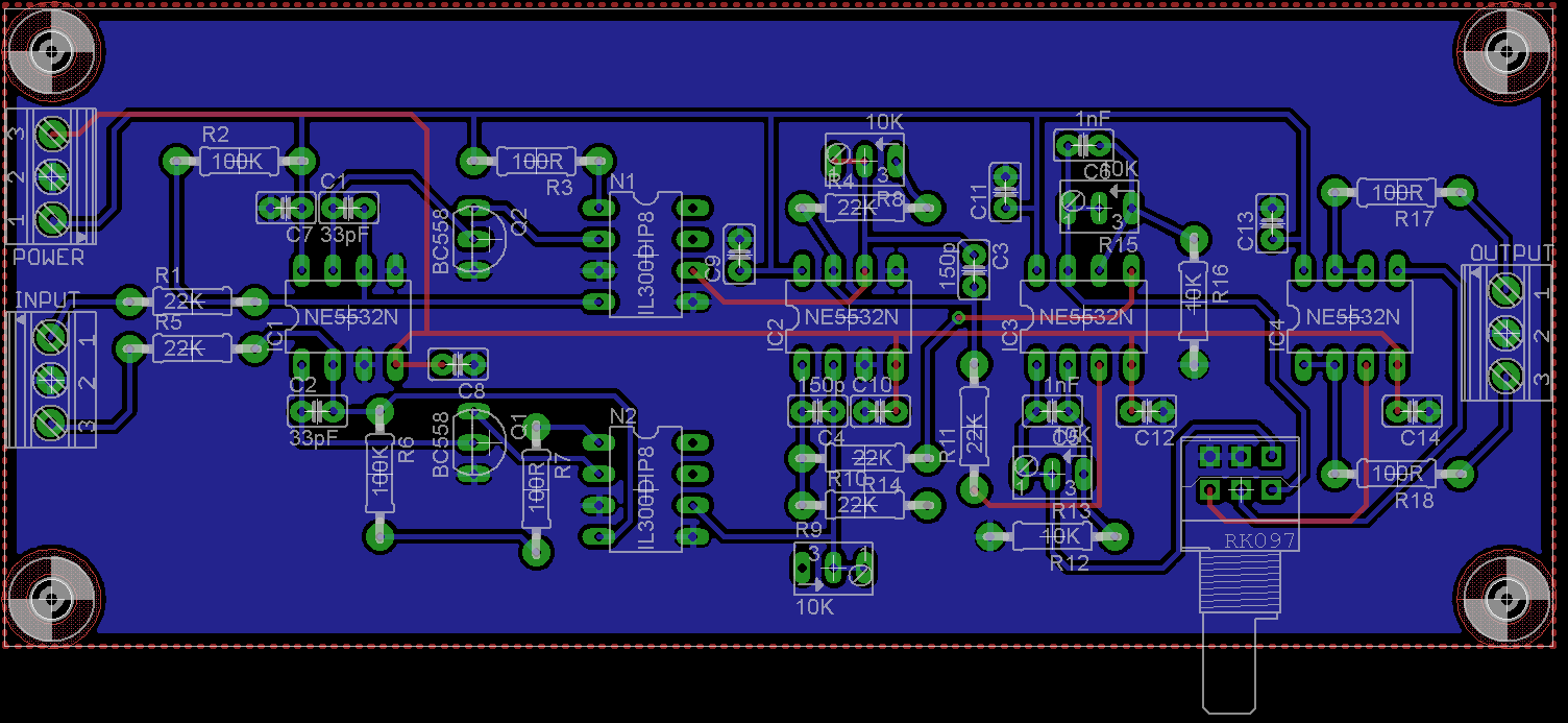

Kleiner Vorverstärker. "Weil routing auch Spass macht"

Sieht interessant aus, was machen denn die Optokoppler?? Und warum??

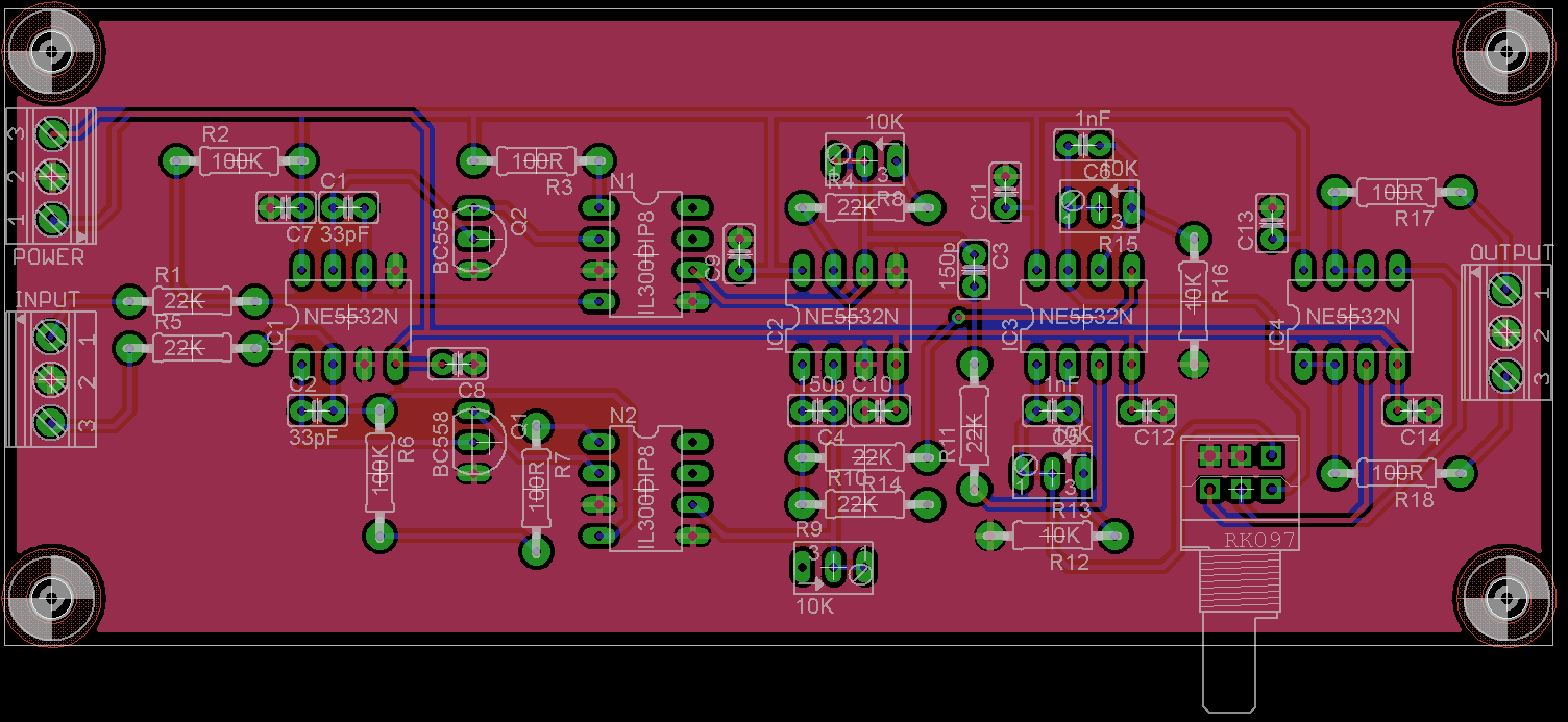

Wenn du mit den vergleichenden Optokopplern eine Trennung zwischen Ein und Ausgangsseite machen wolltest, hast du es über das gemeinsame GND-Potential wieder kaputt gemacht. Du müsstest dann schon ein GND1 und GND2 definieren.
René B. schrieb: > hast du es über das gemeinsame > GND-Potential wieder kaputt gemacht. Du müsstest dann schon ein GND1 und > GND2 definieren. Absolut korrekt, muss ich machen.
Thomas der Bastler schrieb: > René B. schrieb: >> Du müsstest dann schon ein GND1 und GND2 definieren. > Absolut korrekt, muss ich machen. Und natürlich auch getrennte Versorgungsspannungen, weil die ja untrennbar mit dem jeweiligen GND verheiratet sind...
Lothar Miller schrieb: > Und natürlich auch getrennte Versorgungsspannungen, weil die ja > untrennbar mit dem jeweiligen GND verheiratet sind. Moment...wieso getrennte Versorgung ? Die OPAmps, die hinter dem Optokoppler sitzen, die haben nur die Versorgungsleitungen + 12V und -12V . Ich habe den Plan bereits umgezeichnet, laden dann von zu Hause hoch. Alles was links vom Optokoppler ist, ist GND vom Netzteil. Rechts davon ist AGND. ( Klar die 100nF Abblockkondis an allen Opamps sind auf GND ) Der GND Layer ist der Buttom Layer. AGND ist Top Layer. Also AGND und GND sind nicht miteinander verbunden.
hüstel Thomas der Bastler schrieb: > Klar die 100nF Abblockkondis an allen Opamps sind auf GND
Joachim Drechsel schrieb: > hüstel ???? Sehe ich laute Bäume den Wald nicht mehr ? LoL Der Ausgang also Links und Rechts haben AGND
Die Abblockkondis gehören immer zu der Masse die auch am IC anliegt ...

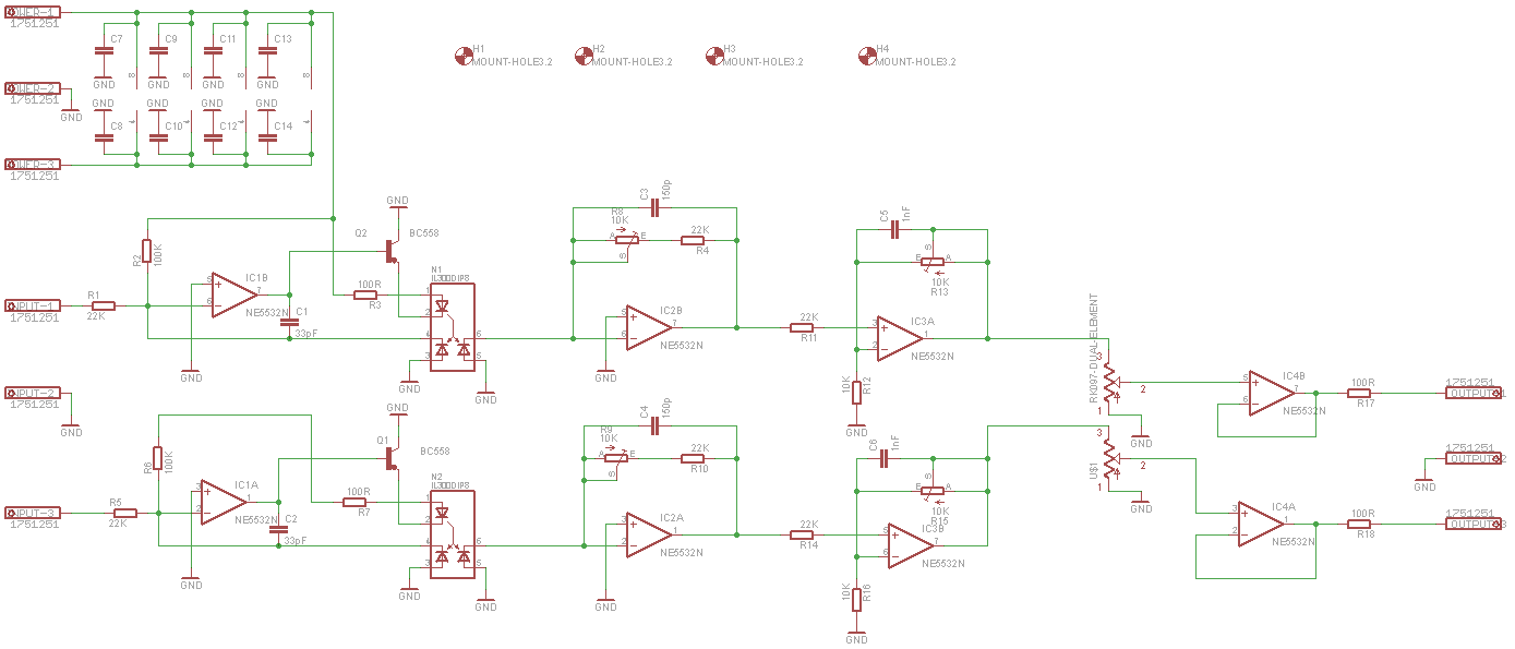

Achhh OK....verstanden..kurz umrouten.. Muss man wirklich getrennte Versorgungsspannung haben ? Sehe ich im Original Plan was nicht ? http://www.mario001.de/elektronik/tubes/preamp.htm http://www.mario001.de/elektronik/tubes/preamp/preamp_eingangsstufe.pdf
Thomas der Bastler schrieb: > Muss man wirklich getrennte Versorgungsspannung haben ? Wenn man schon lineare Optokoppler verwenden will, dann tut man sowas nur, wenn man auch eine Potentialtrennung braucht. Und Potentialtrennung heißt: getrennte Versorgung. Sonst könnte man ja den ganzen Kladderadatsch viel einfacher lösen...
Lothar Miller schrieb: > Wenn man schon lineare Optokoppler verwenden will, dann tut man > sowas nur, wenn man auch eine Potentialtrennung braucht. Und > Potentialtrennung heißt: getrennte Versorgung. Sonst könnte man ja den > ganzen Kladderadatsch viel einfacher lösen... Gilt das dann für jeden Eingang ?
Lothar, Deine Frage ist absolut berechtigt . braucht .... Nun wäre die Frage ob das Schaltungskonzept vom Autor passt ? Er hat getrennte GNDs, soweit klar aber nur eine Versorgung.
Joachim Drechsel schrieb: > Gilt das dann für jeden Eingang ? Diese Frage muss sich der Designer selber beantworten... Wenn jeder Eingang komplett potentialgetrent sein muss, also von der "Schaltung" und von jedem anderen Eingang, dann ja. Wenn die Eingänge insgesamt nur von der "Schaltung" getrennt sien sollen, dann reichen 2 Spannungsversorgungen: eine für alle Eingänge und eine für die "Schaltung"...

Thomas der Bastler schrieb: > Muss man wirklich getrennte Versorgungsspannung haben ? > > Sehe ich im Original Plan was nicht ? > > http://www.mario001.de/elektronik/tubes/preamp.htm > http://www.mario001.de/elektronik/tubes/preamp/pre... Schau mal in der verlinkten PDF auf Seiten 2 und 3. Die Bauteile DC1 und DC2 sind jeweils SIM2-0512D, also galvanisch trennende DC/DC-Wandler, die eine getrennte Stromversörgung für den Eingang bereitstellen. Und nun achte auf die Versorgungsspannungen der OPAmps. Die Eingangsseite ist jeweils an +12Vi GNDi -12Vi angeschlossen, die Ausgangsseite hingegen an +12V GND -12V. Ja, das sind jeweils galvanisch getrennte Stromversorgungen. Ja, das ist notwendig, da ansonsten die ganze optische Trennung überhaupt keinen Sinn ergibt. Der Sinn der Optokoppler ist, dass man die Stromkreise zwischen Ein- und Ausgang trennt, um Masseschleifen und dergleichen zu verhindern. Das elektrische Eingangssignal kommt im Eingangsstromkreis an und wird optisch an den galvanisch getrennten Ausgangsstromkreis übertragen. Eine elektrische Verbindung zwischen Ein- und Ausgang macht die Trennung zunichte. Das meinte auch Lothar Miller, also er im Beitrag #2822143 schrieb: > Und natürlich auch getrennte Versorgungsspannungen, weil die ja > untrennbar mit dem jeweiligen GND verheiratet sind... An deinen Fragen merkt man oft, dass du das Prinzip der Schaltung nicht verstanden hat. So auch hier. Daher sind deine Fragen oft für die Forumsteilnehmer nur sehr mühselig zu beantworten. Es ist ja nicht ihre Aufgabe, dir die Grundlagen aufzudröseln. Bevor du weitere Fragen stellst, hier einige Hinweise: Hast in deinem anderen Link http://www.mario001.de/elektronik/tubes/preamp.htm den Abschnitt zum Trennverstärker durchgelesen? Hast du die Idee verstanden, dass er "das Audiosignal galvanisch trennt"? Fall dir nicht ganz klar ist, was galvanische Trennung bedeutet, lies das hier: http://de.wikipedia.org/wiki/Galvanische_Trennung Ich weiß nicht genau, wofür du die Trennverstärker in deiner Anwendung brauchst. Der Autor in deinem Link will damit keine Potentialunterschiede ausgleichen, sondern lediglich Brummschleifen vermeiden. Das kann man mit seiner Schaltung erreichen, aber es gibt einfachere Möglichkeiten, die sogar besser funktionieren. Zum Beispiel Differenzverstärker: http://www.mikrocontroller.net/articles/Operationsverst%C3%A4rker-Grundschaltungen#Der_Subtrahierer_.28Differenzverst.C3.A4rker.29 Arbeite dazu auch diese beiden Seiten von Douglas Self durch: http://www.douglas-self.com/ampins/groundloops/grndloop.htm http://www.douglas-self.com/ampins/balanced/balanced.htm (Damit meine ich nicht schnell durchlesen, sondern richtig lesen und richtig verstehen.) Wenn du den Lesestoff durchgearbeitet hast, wird dir sicher klarer sein, welche Art der Trennung du eigentlich brauchst und wie man sie erreicht.
