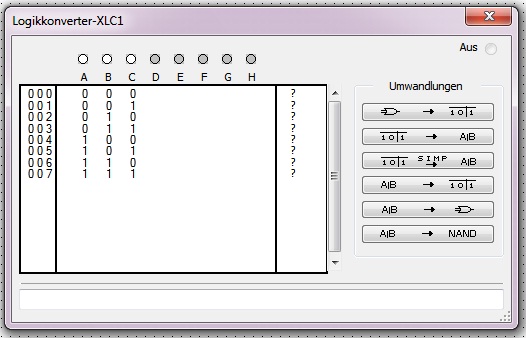

Logikkonverter im "Multisim" kann dir deine Wahrheitstabelle in
booleschen Ausdruck umwandeln oder in Logikbausteine und wieder zurück.
von Anfänger (Gast)
Danke, ab welcher version steht die Funktion zur Verfügung?

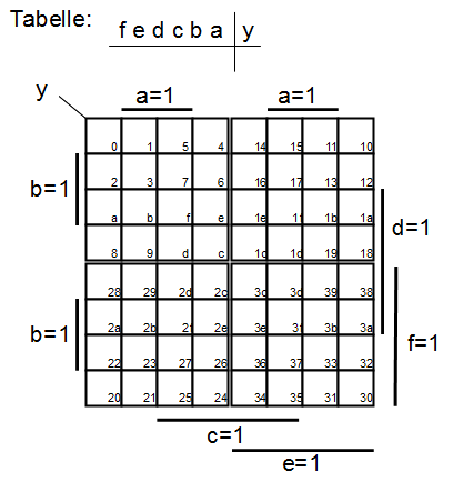

von Bernhard S. (b_spitzer)
Wenn das ganze sowieso in einen Logikchip rein muss, dann lass' die
händische Minimierung sein. Die Tabelle sieht in ABEL so aus:
Truth_Table
//IN IN IN IN IN IN   Out
([A, B, Z, U, V, W] -> C)
 [0, 1, 1, 0, 1, 1] -> 1;
 [1, 1, 1, 0, 1, 1] -> 1;
und so weiter... Mit der gesetzten Option @DCSET (Lattice
ispLever/Synario) nutzt der Compiler die freien Zeilen für Don't care.
Die erzeugten Gleichungen kann man sich anschauen, aber wozu auch...
Ansonsten gibt Deine Tabelle ein ziemlich großes KV-Symmetriediagramm
(gegenüber KV-Tafeln geht das auch mit 5,6, 7.. Variablen).
Ich habe mal ein Diagramm für 6 Variablen angehängt. Die Feldindizes
sind hierbei in hexadezimaler Schreibweise, so erkennt man die
Symmetrien viel besser. Feld 18 ist z.B. Symmetrisch zum Feld 38, man
kann aber auch die Felder 7, 17, 27 und 37 ale 4er-Block zusammenfassen.
Wichtig ist, dass man seine Variabeln in der Tabelle und im Diagramm so
anordnet, wie im Beispiel. Bei deiner Schaltung wäre dann a=W, b=V...
A=f. Der Feldindex  für eine Zeile ist einfach die Hex-Zahl mit den 6
Binärstellen f..a. Viel Spass beim Tüfteln!
