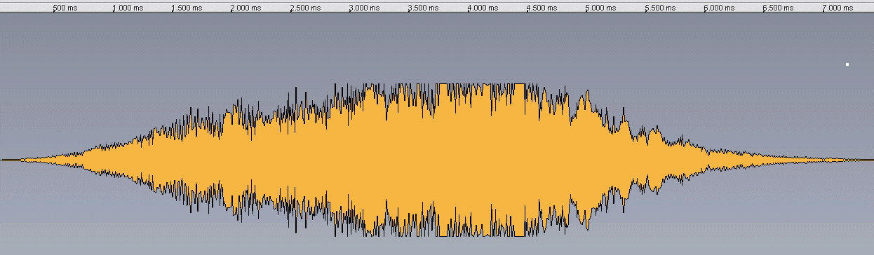

Hallo Leute!
Folgende Problemstellung:
Ich möchte mit einem AVR (8535) und einem Grafik-LCD(128x64) einen
kleinen 16 Band EQ bauen. (Progge im C - Codevision)
Dazu muss ich ja die Analogen Werte über ADC einlesen und FFT Analyse
machen.
AIN und GLCD sind kein Problem für FFT hab i schon einige Sources
gefunden. (Bin trotzdem für Tipps dankbar)
Das eigentliche Problem:
Wie schaut ein Audiosignal aus. Habe leider kein Oszi um mir das mal
anzusehen. Eingangsignal für den AVR soll Standart Line Out vom PC
sein.
Hat jemand irgendwelche Links oder Infos wie das Audio Signal
Levelmäßig ausschaut?
Wie bringe ich es am besten auf einen für den AVR "lesbaren" Level
Danke im Voraus für Eure Infos
mfg. Berti
von Läubi (Gast)
So 'sieht' der mircosoft sound aus. (C:\windows\media\Der microsoft
sound.wav)
Wobei dies immer relativ ist, eine andere Darstellung wäre auch
denkbar, aber da haste es halt so wie der PC ein Soundsignal
'versteht' oder wie es auf ner CD/Schalptlatte/Kassette
vorstellungsmäßig gepeichert ist. (natürlich sehr vereinfacht)
von Läubi (Gast)
22khz 16bit (hatte ich vergessen)
von Berti (Gast)
Amplitude und co?
von Benedikt (Gast)
Amplitude ?
Was meinst du damit ?
Falls du das meinst: Der Line Pegel hat etwa 0,775Veff also ca. 2Vss.
