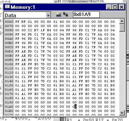

Das Programm habe ich im Simulator mal laufen lassen und den im
angehängten Bild ersichtlichen SRAM-Inhalt zum Schluß erhalten.
Kann mir dazu jemand beschreiben, wie die Zahlen nun zu interpretieren
sind, so daß man daraus das passende Spektrum erkennen kann ?
(Reihenfolge der Werte, Amplituden, Real- und Imaginärteil)

Zum neuen Bild:
Ramstart wurde im Quelltext mit 80 hex initialisiert. Entsprechend habe
ich mal mit Pfeilen eingetragen, wie ich nun den Ram-Inhalt
interpretieren würde. Stimmt das wie eingezeichnet? Sind auch F(0) und
F(N/2) richtig?
";* special case occurs at the beginning: first real-value ist f_0
;* and first imag data point represents f(N/2) as real-value
;* NOTE: f_0 & f(N/2) are always real values & never complex data""
Gast #204391
Bei dem Code scheint es mit dem Imaginärteil umgekehrt zu sein (Ab
Adresse 80):
16bit Real (0)
16bit Imaginär (N*(31/64))
16bit Real (N*(1/64))
16bit Imaginär (N*(30/64))
16bit Real (N*(2/64))
16bit Imaginär (N*(29/64))
16bit Real (N*(3/64))
16bit Imaginär (N*(28/64))
usw.
Eine Frequenz von 0Hz hat keine Phasenlage, daher gibt es hier keinen
Imaginärteil.

Gast #204399
alles ziemlich durcheinander !
also: 0 hz hat keine phasenlage und ist dc , der imaginärteil ist die
halbe samplefrequenz, die nur negagtiv sein kann, aber nicht imaginär.
d.h. das es keinen sinn macht hier die amplitude zu berechnen. die
amplituden sind vielmehr schon in der rechteckform, der komplexen zahl
ablesbar. eine diskrete fouriertransformation teilt sich klassich in 4
bereiche auf:
1. dc (realteil con 0 hz)
2. halbe samplefrquenz (imaginärteil von 0 hz)
3. positive frequenzen ( e ^ (+i 2 pi (n / N))
4. negative frequenzen ( e ^ (-i 2 pi (n / N))
das ergebnis einer fft liegt immer in rechteckform vor !

sorry, meinte dich nicht persönlich, sondern die große anzahl von
antworten.
aber ein realer imaginarteil ist im grunde genommen schon richtig.
die komplexe zahl des 0 hz bandes besteht in der rechteckform aus real-
und imaginärteil, von denen der realteil die amplitude des
signal-offsets beschreibt, während der imaginärteil die amplitude der
halben samplefrequenz beschreibt.
beide amplituden können bei einem realen signal nur positiv oder
negativ sein, aber keinen imaginären teil haben. deswegen wird bei
einer realen dft das 0 hz - band verwendet um dort neben dc die
amplitude der halben samplefrequenz (e^i pi) abzuspeichern. sonst hätte
die analyse nämlich nicht N bänder sondern N+1 bänder, von denen das
erste und letzte band jeweils real wären.
bei einer komplexen dft wäre das zugegebenermaßen anders.
