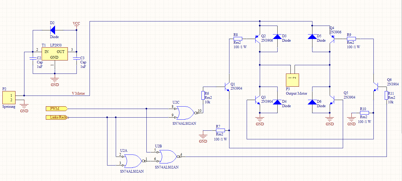

Ich bin derzeit damit beschäftigt mir eine kleine Steuerung für einen
Motor zu bauen. Die Drehzahl des Motors soll anhand eines PWM Signal
welches im PI010F220 generiert wird gesteuert werden. Das Verhältnis des
PWM Signals wird mit dem Potentiometer über den Spannungsteiler
eingestellt. Mit Hilfe des Signals "Links/Rechts" will ich die
Drehrichtung des Motors ändern.
Nun meine 2 Fragen:
1) Funktioniert die Schaltung so wie ich sie gezeichnet habe?
2)Kann ich den µC direkt so auf der Plattine programmieren? Oder stört
da der Spannungsteiler/Schalter?
Vielen Dank schon im Voraus.
Grüsse
Neo

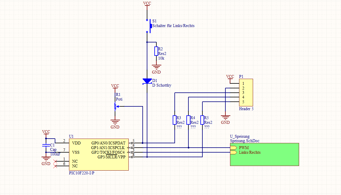

Gast #2823505
Die Programmierung wird so wohl nicht funktionieren:
- MCLR sollte vom Rest der Schaltung isoliert sein
- GP0 und GP1 sollten auch nicht direkt mit der Applikation verbunden
sein
Such mal bei Microchip nach ICSP bzw. in-circuit serial programming. Da
gibt's Application Notes.
Gast #2823541
Also:
- am Spannungsregler fehlen mit Sicherheit mindestens 2 Kondensatoren
(-> Datenblatt)
- ICSP stimmt nicht (bzw ist garnicht da). Im Normalbetrieb muss MCLR an
Vcc (+5V) hängen, zum Reset muss der Pin auf Masse (GND) gezogen werden.
Das macht man indem man MCLR über einen Pullup (10kOhm) nach Vcc (+5V)
verbindet und dann über einen Taster (Reset) die Möglichkeit hat MCLR
mit Masse (GND) zu verbinden. Wer keinen Resettaster braucht der
verbindet MCLR direkt mit Vcc (+5V). Bei einigen PICs kann man MCLR auch
deaktivieren. Dann steht er als Eingang zur Verfügung. Als Ausgang aber
meines Wissens nach nicht. Steht im Übrigen auch im Datenblatt auf Seite
4 (Pin Diagramme).
http://ww1.microchip.com/downloads/en/devicedoc/41270a.pdf
Der Pfeil geht nur zu MCLR hin (Input) und nicht wieder weg (!!!)
- Die H-Brücke ist bisschen Murks. Auf Grund geringerer Schaltverluste
verwendet man heute fast nur noch MOFETs. H-Brücken sind im Allgemeinen
billiger zu kaufen als selbst zu bauen.
- Es ist nicht bekannt was für Leistungen  Ströme  Spannungen der
Motor benötigt. Für einen kleinen Furzmotor würde ich die H-Brücke für
gut befinden. Sobald es mehr als 500mA (@5V) sind, würde ich dringend
das Design überdenken.

Gast #2823582
Das ist keine gute Idee. Der Programmer (z.B. PICkit 2/3) legt so um die
12V auf MCLR, um den PIC in den Programmiermodus zu bringen. Die gehen
dann an die Schaltung. Außerdem versucht er den PIC zu resetten und
schließt, wenn er nicht schon kaput ist, Vcc nach Masse kurz. Also 5k
bis 10k von MCLR nach Vcc, oder, falls dieser PIC das kann, offen lassen
und den internen verwenden.
MfG Klaus

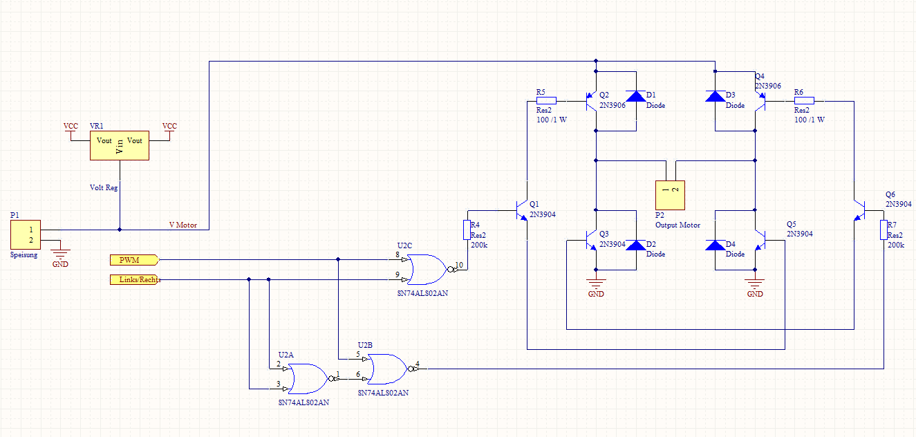

(Firma: matzetronics) #2823666
Naja, das mit den bipolaren Transistoren würde ja gehen, aber da stimmt
doch generell was nicht. Q1 und Q6 bräuchten zumindest einen
Arbeitswiderstand im Emitterkreis gegen Masse und ein Pullup an den
Kollektoren in Richtung V Motor schadet sicher auch nicht. Die
Basiswiderstände R4 und R7 sind m.E. auch viel zu gross, da sollten 2k2
- 10k deutlich sauberer durchsteuern.

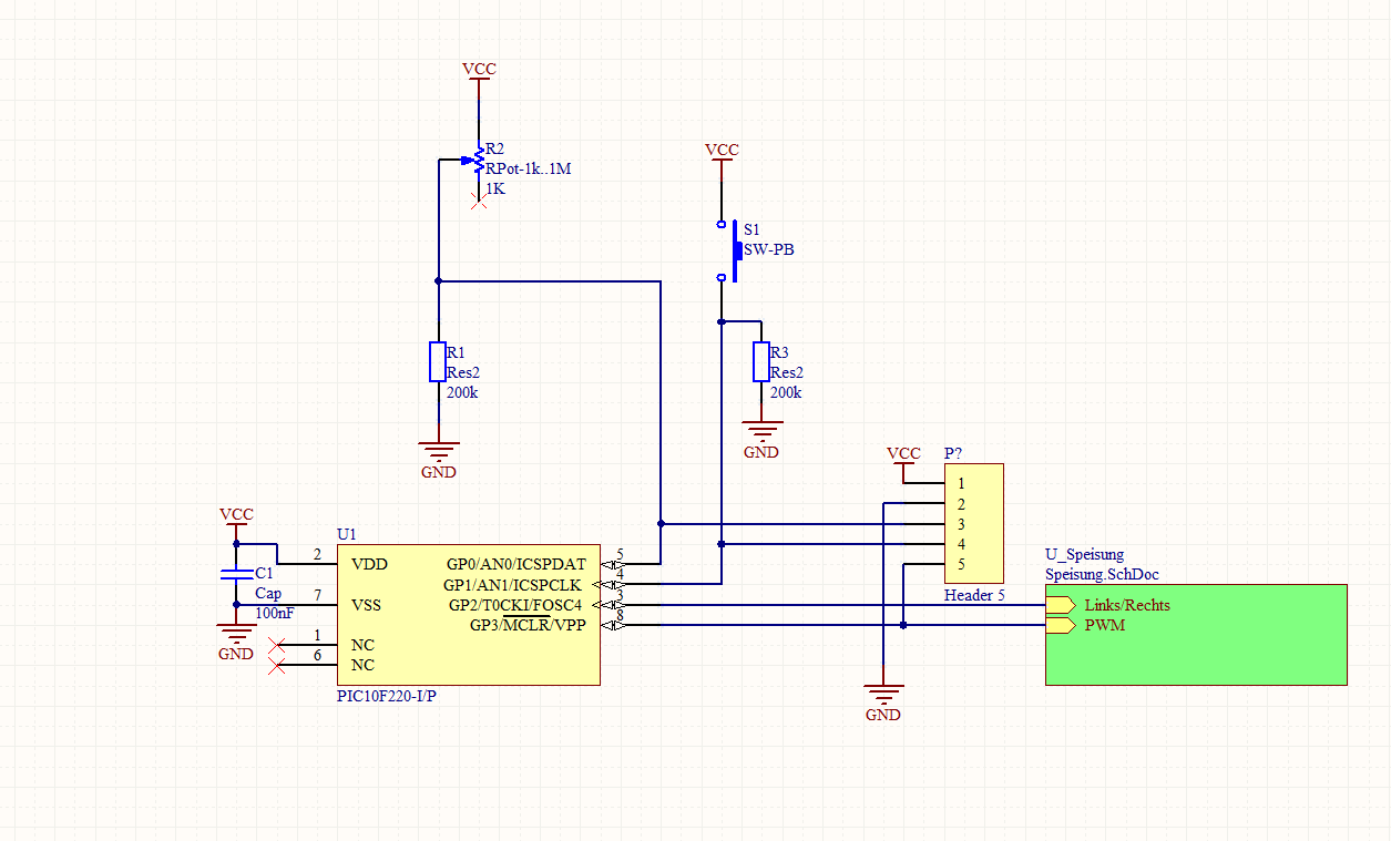

Gast #2824613
Vielen Dank erstmal für die schnellen Antworten.
> (-> Datenblatt)
Habe ich nun verbessert. Passt das so?
> 4 (Pin Diagramme).
So wie ich das im Datenblatt gelesen habe kann man beim PIC10F220 den
MCLR so definieren das er intern auf VCC gezogen wird. Das habe ich auch
vor. Das MCLR nur ein Ausgang ist habe ich übersehen und verbessert.
Das habe ich nun anhand der Datenblätter vom PIC so wie auch vom PicKit
versucht zu integrieren. In den Datenblätter wird ein Widerstand bei
ICSPCLK und ICSPDAT verwendet. Nur habe ich nirgend gefunden was das für
ein Widerstand sein muss.
Weisst du das?
Ich verwende das PicKit 2 und das legt in der Tat 12V an MCLR. Den PIC
will ich nicht resetten. Der Schalter ist dazu da einzulesen in welche
Richtung der Motor sich drehen soll.
> Arbeitswiderstand im Emitterkreis gegen Masse.
Stimmt das so mit den Arbeitswiderständen die ich eingezeichnet habe?
> ein Pullup an den
Müssen die PullUp zur Spannung des Motors gehen oder zu der 5V Leitung?
Danke nochmal für die vielen Antworten.
